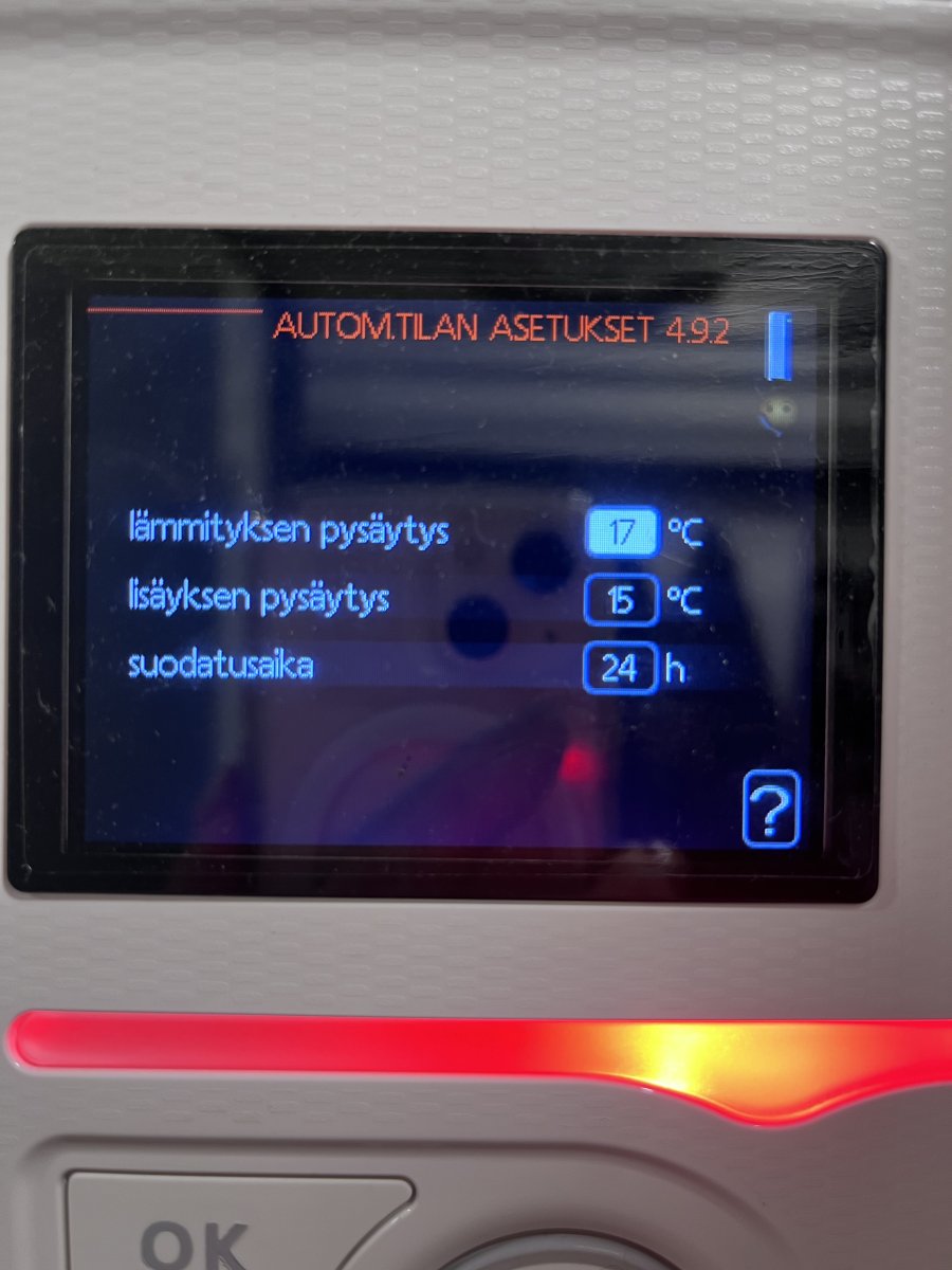

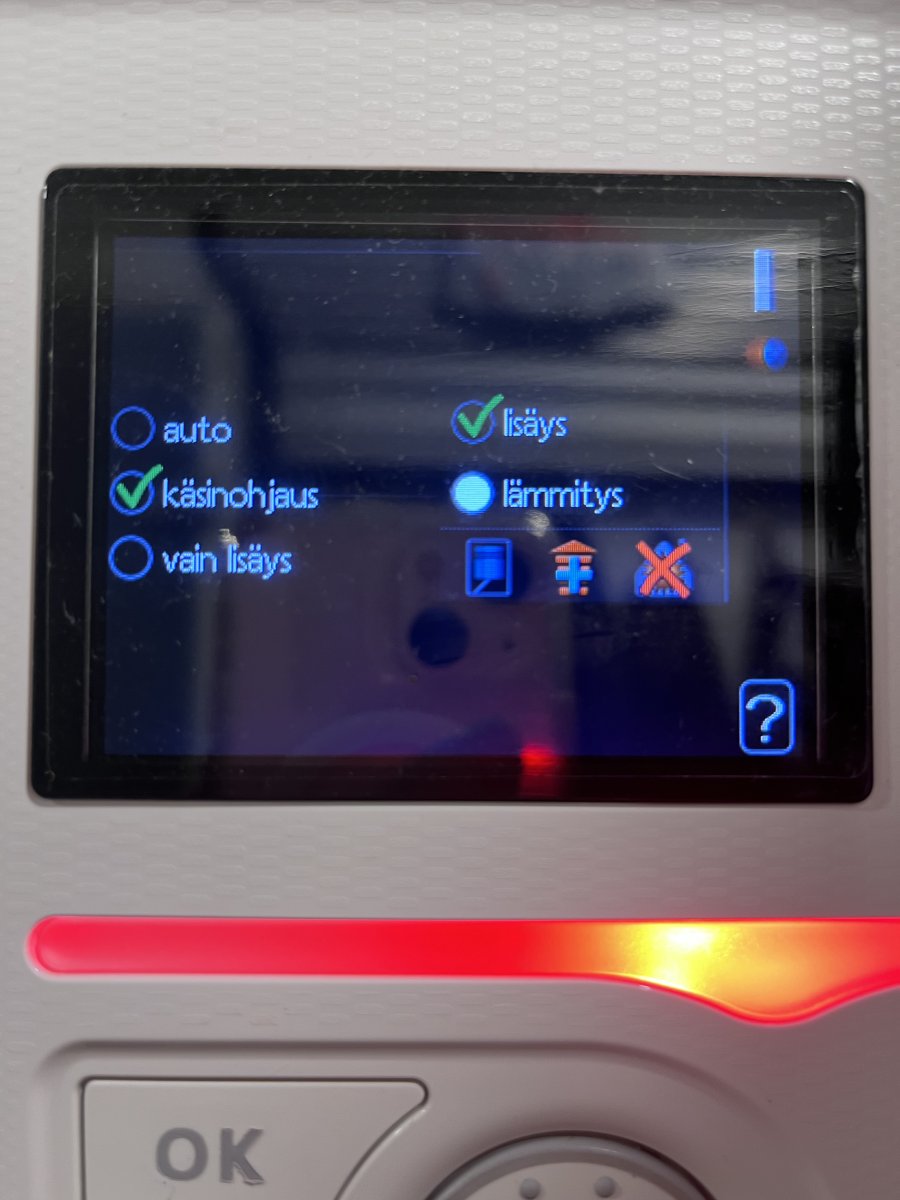

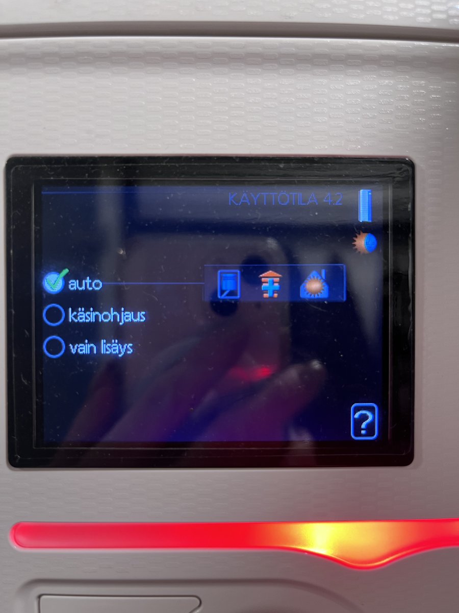

Pumppu herjaa virhettä ”jäätymissuoja lauennut liian alhaisen tuloilmalämpötilan vuoksi”. Sitä ei saa nollattua. Lämpöpumppu oli noin puoli tuntia väärässä käyttötilassa eli käsiohjaus ja lämmitys pois. Miten tämän saa korjattua / onko jotain jäätynyt/hajonnut? Nyt ilmalämpöpumpun käyttötila on ”auto”. Asetus 4.9.2 autom. tilan asetukset ovat lämmityksen pysäytys 17, lisäyksen pysäytys 15 ja suodatusaika 24h.

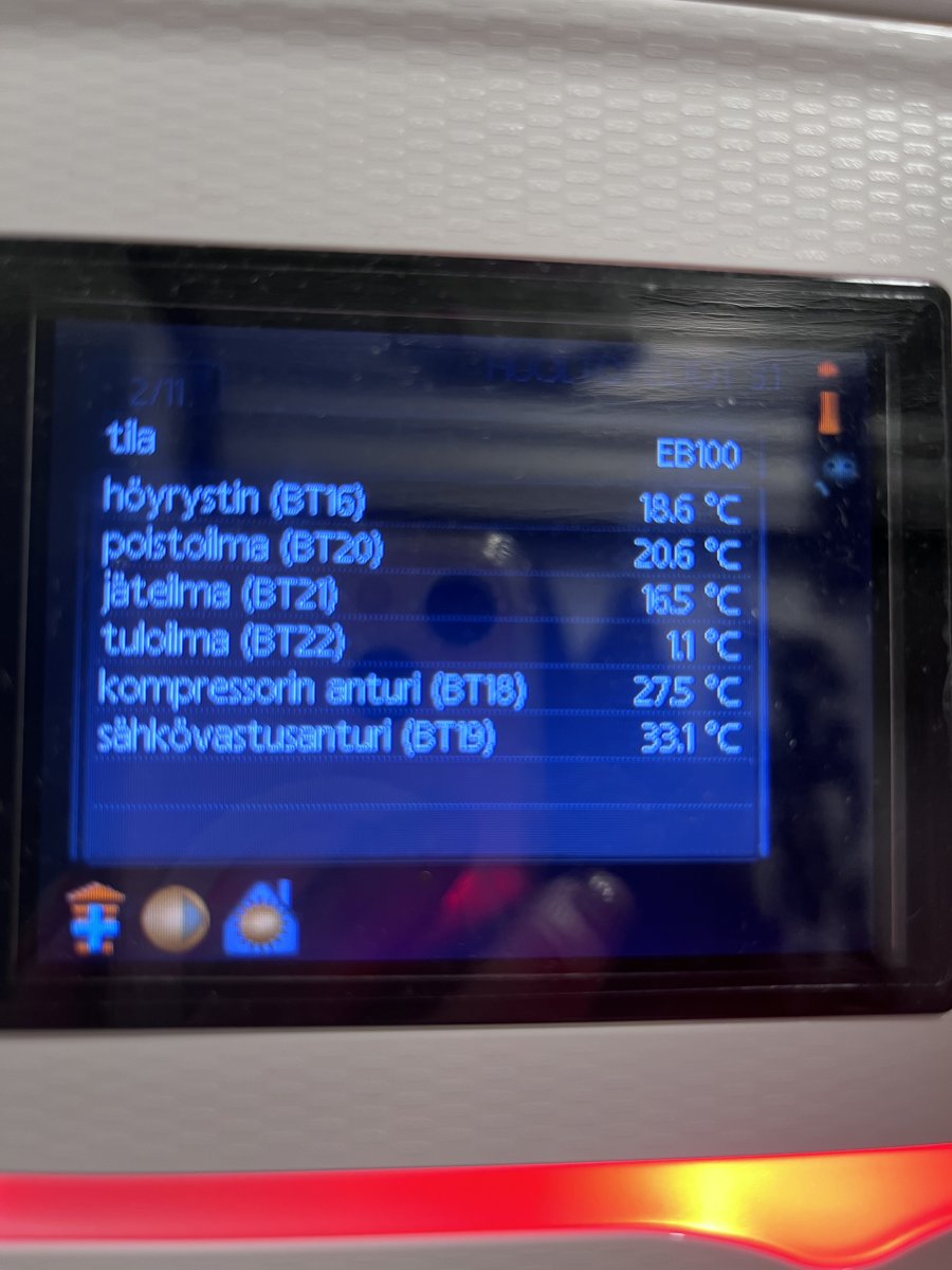

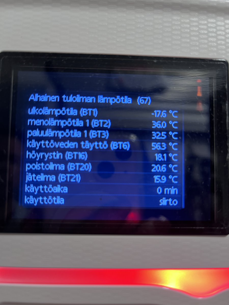

Kompressori ei käy. Tuloilma on 1,2. Liitteenä muita arvoja

Tuloilman lämpötila puuttuu. Oliko se käyttötila-valikko ainoa mihin on nyt koskettu vai onko säädetty muitakin? Saatko kuvan vielä siitä valikosta?
Lisäsin kuvan tuloilmasta edelliseen kommenttiin. Käyttötilaa oli säädetty hetkellisesti käsiohjaukselle kuvan mukaisesti. Nyt se on auto kuten toinen kuva kertoo.

Tuloilma on kyllä jäätävä. Lähellä jäätymistä.

Yhden kuvan mukaan menolämpö oli 36 ja paluu 32.5 jonka mukaan kiertäisi mutta tuloilmapatterissa ei kyllä tolla 1 asteen lämmöllä kierrä kunnolla.

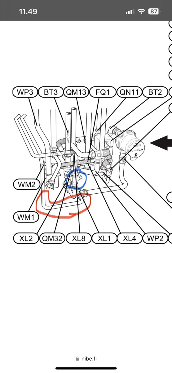

Saako otsikon laitteesta jotenkin lämmityksen kiertovesipumpun päälle, eli käytännössä ohittaa tuo LTO, jotta lämpö pysyy talossa, taisi kenno jäätyä äskeisestä sähkökatkosta kun paineet laski ja vettä tulee ulos. Itselle hieman vieraampi laite kun kotoa löytyy VILP.
Onko tietoa mitkä kaksi putket pitänee tulpata?
Mulla ei ole itsellä kyseistä laitetta, mutta toinen pää on varmaan se missä on RN1-säätöventtiili jolla tuloilman lämpö säädetään, saisiko sen jopa kiinni vain laittamalla se RN1 ruuvin kiinni.
Sitten tuloilmakennon toinen puoli näyttää kaaviokuvassa yhdistyvän XL1 (lämpöjohto meno) kiertovesipumpun jälkeen. Mutulla sanoisin tuo kuvan punaisella ympyröity putki, tulppaa sen lähdön tosta mistä se haarautuu kiertovesipumpulle ja lämmitysverkkoon. RN1 ympyröin vielä sinisellä. Joku laitteen omistaja voinee vahvistaa tiedot.
Tästä asennusohjeessa lueskelin: https://www.nibe.fi/assets/documents/16039/231490-2.pdf
