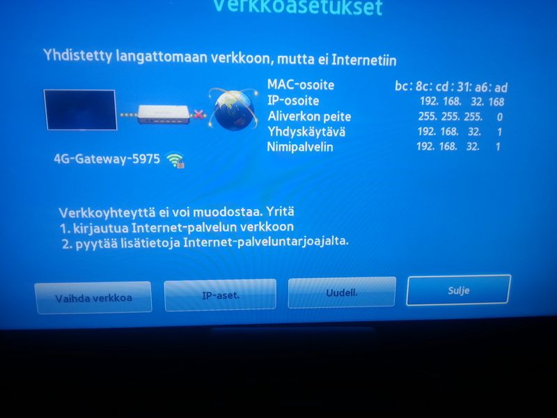

samsung telkkari jossa wifi ja muut hienoudet reititin ZTE 4G en saa telkkaria menemään nettiin reitittimen se löytää ja ovat paritettuja joku asetus nyt pielessä mutta en keksi mikä. toinen ongelma on että saako tietokoneen ruudun jaettua langattomasti televisioon tai äänet vahvistimeen kaikissa on wifi. aikasemmin oli HAME reititin ja homma pelas ihan hyvin telkkari meni nettin heti.
Vs: apua wifi tai bluetootht ongelmaan
Veikkaisin, ettei 4G-purkin nimipalvelin tee ihan sitä mitä pitäisi.. telkkari koittaa soittaa kotiin muodostaakseen oman vakoiluyhteytensä, mutta se ei nyt onnistu kun nimi ei resolvoidu. JOS telkkari antaa asettaa nimipalvelimen käsin siihen kannattaa laittaa esmes 4g-operaattorin oman DNS-palvelimen IP.. jotka saa selville monella tapaa, myös niiden nettisivuilta. Tai sitten se 4G ei pelaa.

4 G pelaa läppärissä tabletissa ja puhelimessa

näytön jakamista en ole aikaisemmin päässyt testaa ku vasta 2 päivää vanha kone ja ihan uusi netti 4G . aikasemmalla Hame wifillä meni telkku nettiin ku ei ollu mitään suojauksia siinä,en ainakaan löytänyt. nyt kun salasanat syöttää löytää reitittimen mutta ei yhdistä enää esim FB hen tai muihin palveluihin
