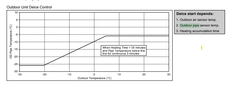

Sulatuslogiikkahan on periaatteeltaan kuvan mukainen
Eli tuossa -21C ulkolämpötilan alapuolella Outdoor Pipe Temp joka laukaisee sulatuksen on -27C. Tämä on sinänsä selvää.

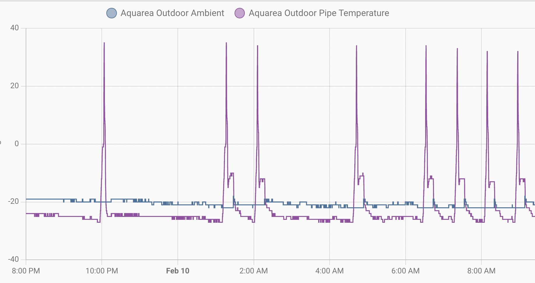

Ainakin minulla (7kW J) nyt parina yönä on tähän -27C pipe tempin käynnistämään sulatussykliin liittynyt myös normaalia pitempi vastuksen käyttö, joka vuorostaan näkyy esim. siten että pipe temp ei palaudu normaalille tasolleen sulatuksen jälkeen vaan näyttää vastus lämmittävän sitäkin. Samalla normaalin toiminnan käyntiinlähtö takkuaa, tuotto ja COP ovat pitkään heikkoja.
Kuvassa Pipe temp ja outdoor temp, vasemmalla normaali sulatussykli, oikealla näitä ylläkuvattuja. Kaikissa sulatus on liipaistunut -27C pipe tempistä. Tuo pipe tempin "hylly" sulatuksen jälkeen on suoraan vastuksen ylimääräisen päälläoloajan pituinen.

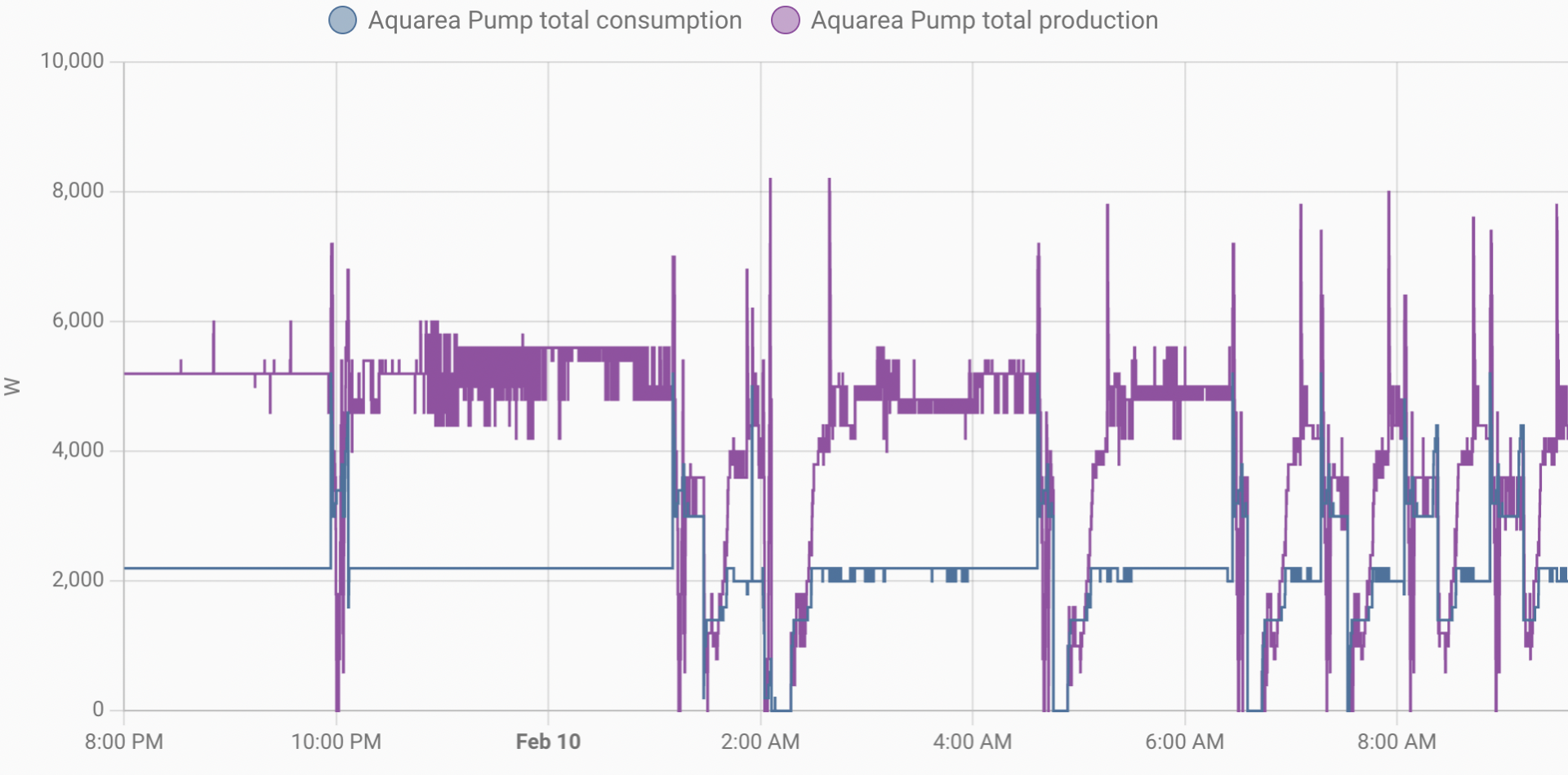

Vastaava käppyrä tehoista
Aika marginaalinen tilannehan tämä on mutta jos esim. vastuskäytön asetuksilla tähän olisi saatavissa järkevämpi toiminta niin miksipä sitä ei kokeilisi. Ihmetyttää mistä tuo vastuksen ylimääräinen päälläoloaika sulatuksen jälkeen liipaistuu.

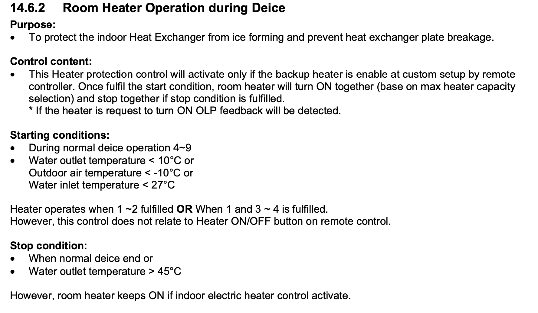

Kato sivu 120 service manuaalista. Siellä on selitetty vastuksen toimintaa sulatuksessa. On sulatuksissa päällä aina kun on yli -10°C pakkasta.

Käyttäköön sulatuksessa muuten vapaasti, kunhan ei jatka sulatuksen jälkeen. Manuaalissa listatut kriteerit sulatukselle ja vastuksen käytölle eivät mätsää tähän käytökseen.

Tuo loppukaneetti voisi muuten selittää miksi jäävät päälle, mutta mielestäni kriteerit "indoor electric control activate" eivät myöskään täyttyneet, ainakaan joka kerta. Nyt kasvatin ensi yöksi deltan 5 asteeseen ja disabloin Room heaterin (ei täysestoa).
