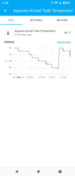

Asetettu käyttöveden lämmön pyyntö 60C, mutta pumppu lopettaa lämmityksen 50C jälkeen. Mikähän avuksi?
    52,1 KB · Lukukerrat: 156
Onko lämmitysvastus aktivoitu menemään päälle? Ainakin itsellä tuo lämmittää pumpulla jonnekin 50ast tienoille, sammuu ja sähkövastus jatkaa siitä kuumentamista.
Voise jaksaa 60 asti lämpöisellä säällä ja pienellä teholla, mutta talvella harva laite jos mikään pystyy oikeasti kompuralla 60 asteeseen.
Ei ainakaan kovin kylmällä, esim. meidän Ecodan näyttää viime yönä legionellan kanssa -5C ulkolämmössä nostaneen kompuralla 61,5 asteeseen menoveden. Siitä ylöspäin on sitten menty puhtailla vastuksilla. Alle -15C ulkolämmöissä alkaa tulla vastukset jossain 55C paikkeilla jne.
Hieman erikoinen logiikka tuntuu pumpulla kyllä olevan käyttöveden lämmityksen suhteen. Itse pidän pääsääntöisesti vastukset pois käytöstä ja olen ihmetellyt, kun käyttöveden tavoitelämpötilalla ja deltalla ei tunnu olevan toivottuja vaikutuksia. Lämmöt laskee minne sattuu ja täysin satunnaisesti 38-45 asteen välillä saattaa pumppu ryhtyä lämmittelemään käyttövettä.
Nyt kun piruttani mahdollistin vastusten käytön käyttöveden lämmittämiseen, alkoi käyttöveden lämmitys välittömästi. Säiliön lämpötila oli 44 astetta (tavoite 55C) ja pumppu puristaa kompuralla nyt 56-57 astetta lämpöä käyttöveteen ilman vastuksia. Ulkolämpötila -12 tällä hetkellä.
Ihan mielenkiinnosta, koska itse en käyttövettä muuta kuin esilämmitä kierukoissa... millä COPilla Pana tuon tekee noissa pakkasissa?
Kunnon mittareitahan meikäläisellä ei ole mutta pumpun arvaamilla arvoillakaan hyötysuhde ei ollut hääppöinen; säiliön lämpötilan ollessa 52 astetta ja pumpun tuottaessa omasta mielestään 56-57 asteista lämpöä COP on ollut yksinkertaisen statistiikkaseurannan mukaan vaivaset 1.3.
