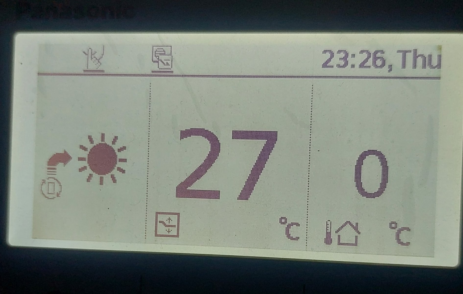

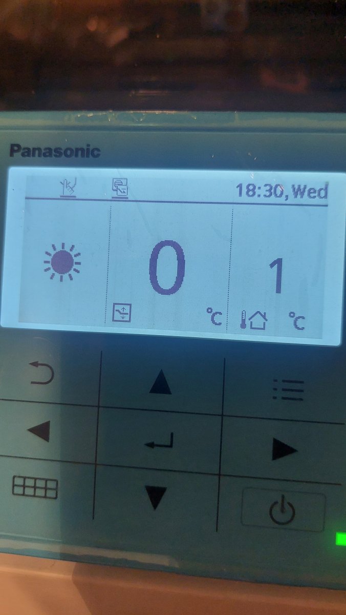

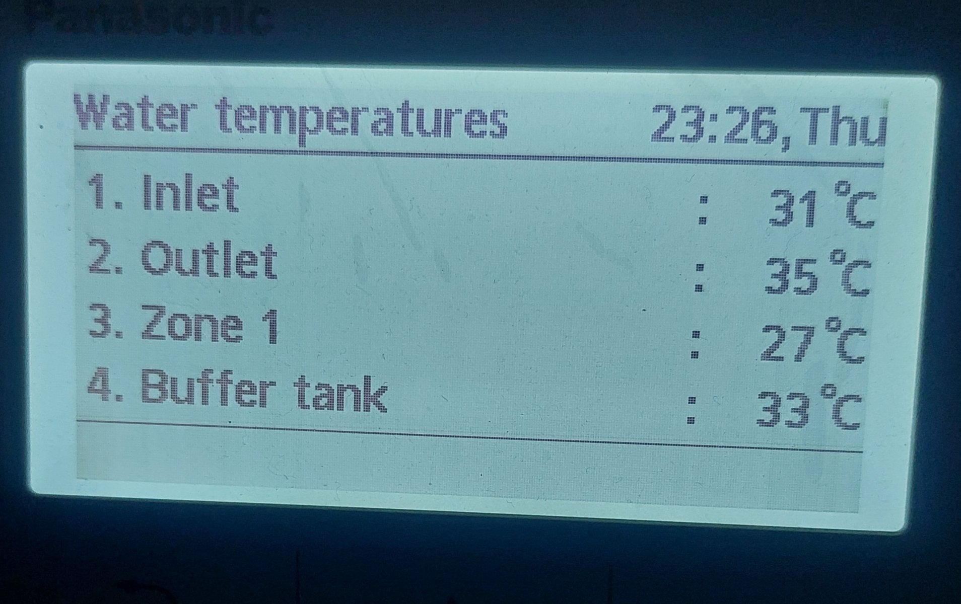

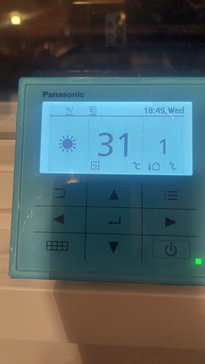

1. Laitoin buffer-tank anturin kiinni ja menusta buffer tank ON, (kompensaatiokäyrällä menty)
- > Näin on näytössä ”0” lämpötilan kohdalla, eli ei näytä "Buffer tank anturia"
2. Laitoin lisäksi myös zone1 anturin kiinni ja nyt näytössä on "0" asemasta zone1 lämpötila. (Kuva1)
- Ilmeisesti zone1 on kiertoveden lämpö zone1 lämmiyspiirissä. Zone1 on siis mahdollista laittaa 3-tie venttiilli ohjauskorttiin...
- Buffertank on asetettu valikosta ON ja anturikin oikein toiminnassa (kuva2)
...mutta miten tuo ohjaus nyt menee? Vain Zoone1 näytössä
Miten tämän pitäisi toimia?

Aivan samanlaiset rivit ilmestyivät minulle näyttöön kun lisäsin valinnaisen kortin, työsäiliön anturin ja zone 1 -anturin.

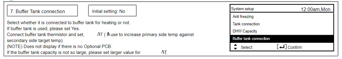

Ja kenties luotettavin selitys buffertankin toiminnasta:
Buffert tankin deltaT kyseessä, jota säätämällä on myös pelivaraa. Lämmityksen deltaT on erikseen.
A) Buffer tankin deltaT 10'c, niin pumppu tekee käyrä+10'c+2'c.
Jos käyrä 30'c, niin pumppu lämmittää buffer tankin 42'c asti.
B) Buffer tankin deltaT 1'c, niin pumppu tekee käyrä+1'c+2'c.
Jos käyrä 30'c, niin pumppu lämmittää buffer tankin 33'c asti.
Jos se lämmityksen deltaT on 5'c, niin lämmitys loppuu/käynnistyy:
A) Lämmitys loppuu, kun buffer tankin lämpötila on 42'c ja lämmitys käynnistyy uudelleen, kun buffer tankin lämpötila on 37'c
B) Lämmitys loppuu, kun buffer tankin lämpötila on 33'c ja lämmitys käynnisyy uudelleen, kun buffer tankin lämpötila on 28'c
Tuon lämmityksen deltaT:n voi säätää väliltä 1-15'c. Se miten ja missä suhteessa tuo käyttäytyy, jos sitä säätää, niin ei kun kokeilemaan.

.... mutta hiertää tuo "0" paneelissa...
- tietenkin voisi kytkeä zone1 anturin ja laittaa molemmat Buffer tank ja Zone1 anturit samaan anturitaskuun, niin saisi näyttöön ainakin jotain tietoa :rolleyes:
Panasonic tarvitsisi vähän "apua" tämän softan kanssa jos tämä on ainoa tapa...
Niin tekeekö se kuitenkin käyrän arvoja hyväksi käyttäen lämpöä tankkiin ja siksi ulkolämpötila "0" on näytöss

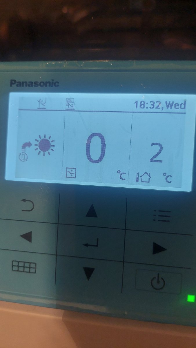

Minusta tuo 0 näytössä on käyrän suuntaissiirto, jota voi naputella näytöstä plus tai miinus suuntaan. Pitäisi siis kaiketi vaikuttaa buffer tankin latauslämpöön. En ole tätä todentanut kun ruuaan käyrää suoraan tarvittaessa service cloudista. Voi toki myös olla zone1 veden asetus plus tai miinus suuntaan, mutta jos pana ei sitä säädä niin ei kai silläkään taida vaikutusta olla.
Laitoin itse asetuksista zone1 anturiksi internal thermostat niin näyttää näytöllä sisälämpötilan paneelin anturin mukaan. Pyyntöä voi tuosta naputella ylös tai alas mutta ei sillä liene mitään vaikutusta, kun zone1 säädöstä vastaa erillinen Ouman minulla.
Edit: minusta tuo heating deltaT on pumpun sisään tulevan ja ulos lähtevän veden lämpötilaero. Eli suuremmalla arvolla pienentää kiertovesipumppua, jotta saa pidettyä lämpötilaeron korkeampana. Jos en ihan väärin muista niin korkea deltaT altistaa kovemmilla pakkasilla helpommin vastuksille menon koska lämpötilaeroa ei välttämättä saavuteta. Ja vastuksien tarve tuomitaan juuri tuosta että saadaanko lähtevä vesi asetuksissa määritellyssä ajassa asetuksissa määritellyn lähelle tavoitetta.
Edit2: lämmityksen hystereesi on käsittääkseni vakio 5 astetta eikä tuo aiemmin mainittu heating deltaT.
Minusta tekee käyrän mukaan silloin ja tuo "0" on irtonainen anturi.
Hmm. Minusta näytön "0" on irti oleva zone1 anturi, ja korjaantuu kun zone1 laittaa anturin kiinni? (jolloin näyttää zone1 lämpötilaa ja sallii suuntaissiirron myös).....Panalle ei pysty kertomaan tilannetta että zone1 ei ole käytössä.
Piti ihan kokeilla ja oikeassa olet, mulla oli varmaan sitten alussa hetken aikaa ilman zone anturia. Buffertankin lämpötilaa tuohon ei saa näkyviin ellei sitten tosiaan tunge zone anturia tankin anturitaskuun.

Tuossa vielä näyttöni kun zone1 anturi on kiinni. Näyttää siis zone1 lämpötilaa.... joka ei vaikuta mihinkään Buffer Tank käytössä ...höh. Panasonic perkele.

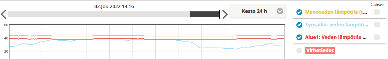

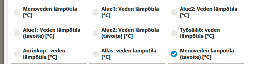

Tossa Service Cloudin suomenkilisessä versiossa tuo Buffer Tankin tavoite on suomennettu "Menoveden tavoite". Lienee käännöskukkanen.
Eikun tämä.
Tästä näkee että "Menoveden lämpötila (tavoite)" seuraa "Alue1: Veden lämpötila (tavoite)" -arvoa BufferDeltaT:n mukaan, joka minulla on nyt 3 astetta- Punaisen ja keltaisen viivan väli on koko ajan minulla 5 astetta. Vaalean sininen on työsäiliön todellinen lämpötila. TOn keltaisen täytyy olla Buffertankin tavoite vaikka noin lukeekin.
Näin näkyy olevan, tuossa meidän masiinan viimeöinen lämmitys noiden osalta. Eli käyrä ikäänkuin on zone1 targetti ja siihen lisätään buffer delta + 2 ja sen mukaan tulee tuo lähtevän veden targetti mutta siitä ei välitetä vaan lähtevä vesi on tuleva vesi + heating deltat ja lämmitystä jatketaan kunnes buffer T on tuo lähtevän veden targetti. :eek:
E: eli ei käännöskukkanen vaan Panan poikien ja tyttöjen Pielavetinen eli käytetään menovesitargettia bufferin targettina kun bufferi käytössä. Varmaan säästää jotain koodaamisessa.
Näytä liitetiedosto 82354

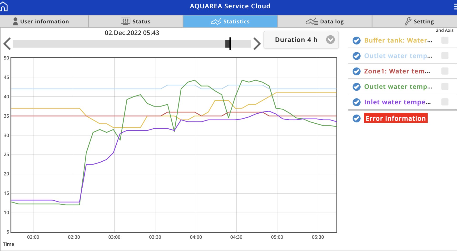

Onko toi nyt sammunut kun BufferTank Water temp on BufferTankDeltaT:n verran yli käyrän pyytämän lämpötilan (eli siis vielä 2 astetta alle Outlet water tempin) ja käynnistynyt viisi astetta tätä alempana?
Helkkari, ei näitä pidä miettiä, antaa koneen laulaa vaan.
Laitoin kokeeksi BufferTank Deltan maksimiin ja rupesikin vänkäämään varaajaa +10 astetta pyyntiä korkeammaksi. Eli tällä saisi bufferin/varaajan nostettua yöllä kivasti ylilämpöön pörssisähköllä jos olisi jonkinlainen aikaohjelma tuohon :cool:
Ilmeisesti lämmityksen aloitus menee edelleen niinkuin ennenkin.
Nyt tuntuu että tämä toiminta avautui....ja Zone1 ei vaikuta tähän..
Tuo ero tuossa kuvaajassa onyksi aste ja tuo service cloud näyttää nuo asteen tarkkuudella. Kuvittelen että tuo olisi pyöristysvirhe, toki voi olla kumpaan suuntaan vaan. Eli tuosta +2 astetta onko mukana vai ei osaa sanoa.

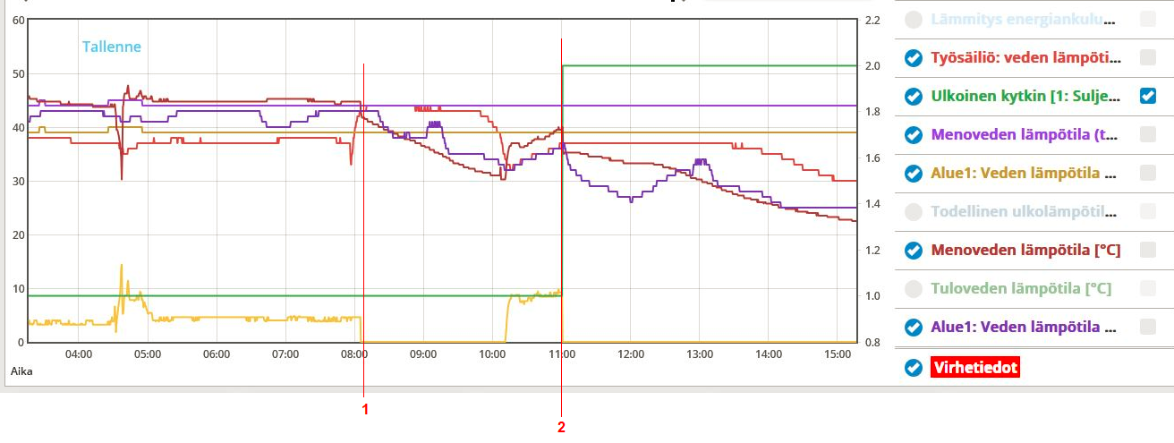

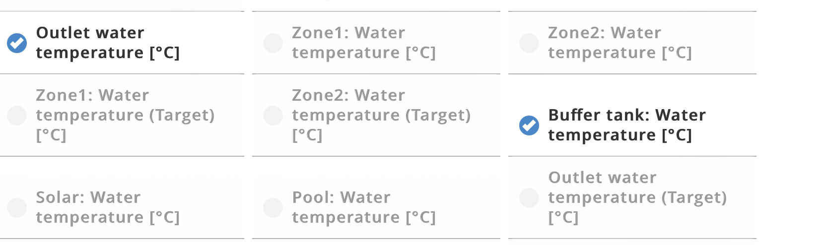

Saavuttaako sulla koskaan BufferTank tavoitettaan? Minula oli BufferTankin anturi varaajan puolivälissä eikä lämpötila siinä kohtaa nouse tavoitteeseen koskaan. Tällöin kone ajaisi aina niin kauan kunnes scripti käskee koneen sammua, ao. kuvassa olisi ajettu klo 11:00 asti.
Kohdassa 1. noin klo 8:00 siirsin BufferTankin anturin varaajan ylöosaan, joilloin se haistoi varaajan olevan tavoitteessaan ja sammutti koneen.
Tiedä sitten kumpi järkevämpi tapa.
Jaa no tuosta näkyy myös se että kone lähti käyntiin vielä vähän yli 10:00 kun BufferTankin lämpötila laski 34 asteeseen eli 10 astetta alle menoveden tavoitteen. :rolleyes:

Viime yönä oli sammunut kun buffer tank oli 2 astetta alle outlet water targetin eli siis lienee juurikin niin että lämmittää kunnes buffer tank on käyrä + buffer deltaT. Eli ei lisätä tuota 2 astetta enään.
Saavuttaahan se näillä pikkupakkasilla käy sen noin 3,5h / vrk, jos on ennemmän suihkulotrausta niin sitten ehkä 4h (käyttöveden esilämmityskierukka tuossa pytyn yläosassa).

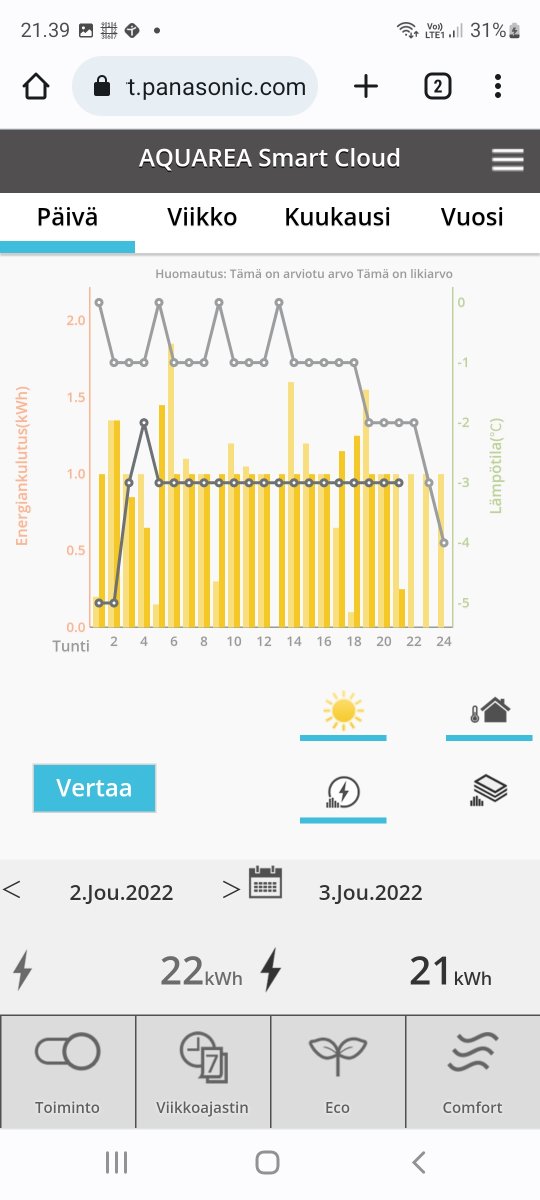

Käykö sulla tosiaan kone noin vähän tunteja vuorokudessa?

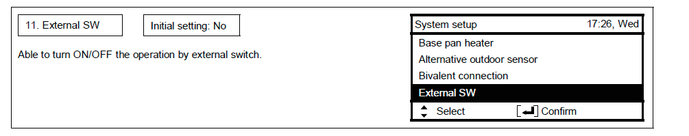

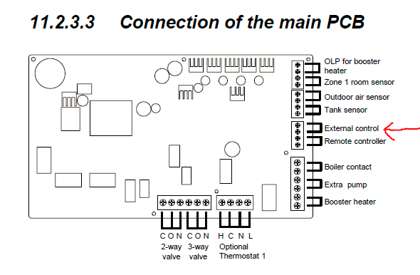

Päällä/Pois -ohjaus ulkopuolisella potentiaalivapaalla releellä. Käytän myös tätä ja Mikkin scriptiä.

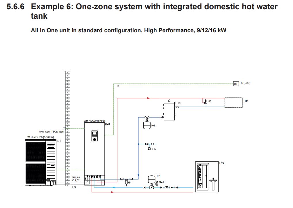

Asiaan vihkiytymättömän kysymys, onko buffertank tässä kuvassa tankki H10? Tarviiko tollasen jos vesikierron tilavuus on riittävä?
H10 taitaa olla vain vesitilavuutta lisäävä säiliö. Ei kuitenkaan buffer tank, koska anturointia ei ole piirretty.
Jos vesitilavuus on riittävä, niin missä se sulla on? Se olis se buffer tank…
Juu, kiitos vastauksesta, eihän tossa taida olla tilavuutta tarpeeksi ilman säiliötä, tai muutenkaan. Ei tuolla 20 millisessä lattialämmitysputkessa taida kovin paljoa vettä olla.
