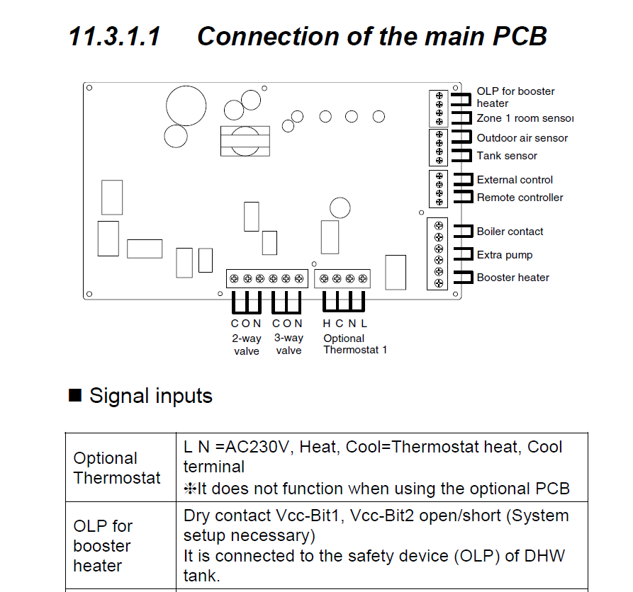

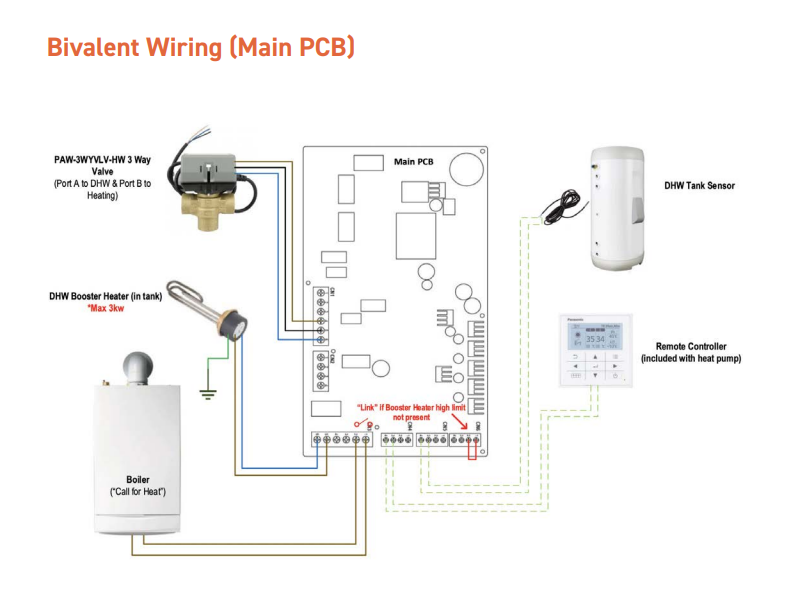

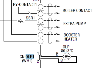

Eli tästä "call for heat"
Nastat 1&2 sulkemalla ilmeisesti ilmaistaan kv säiliön lämmöntarve.
    161,5 KB · Lukukerrat: 158
Mutta mitä tästä tapahtuu? Ohjataan 3tie venttiili ja nostetaan lämmitystä kuumaa vettä varten?
Käytetäänkö tähän kompressoria vai vain ohjataan tuota 3kW ulkoista sauvaa?
Näinpä. Vastuksen ohjaus.
