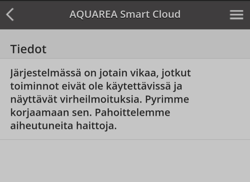

Toimiiko muilla tuo AQUAREA Smart Cloud?

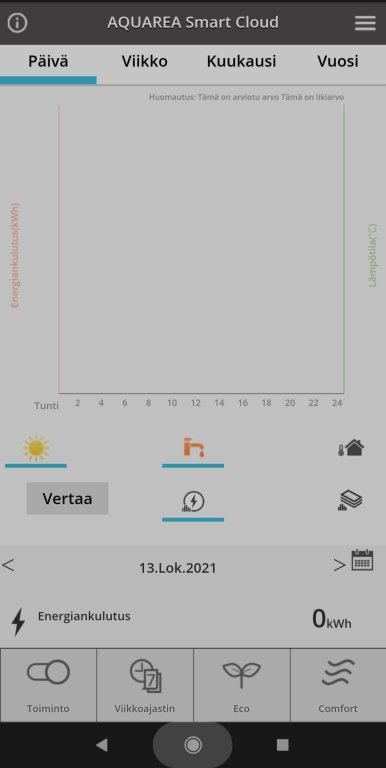

Minulla sekosi eilen ja nyt ei enää tallenna kulutuksia ym. ollenkaan.
Uloskirjautuminen ei auta.

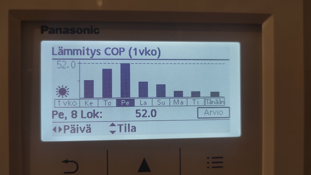

Itse laitteen energiankulutuksen seurantaan ei ainakaan voi luottaa, kun laite ei rekisteröi lämmityksessä kulunutta kulutusta jos sitä kuluu alle 0,2kw/käynnistyskerta, jonka vuoksi laitteen mukainen Cop on lämmityksessä parhaimmillaan yli 50.
Eli toisin sanoen laite ei pidä paikkaansa ja lisälaite ei toimi.

Sinänsä näillä olemattomilla kulutuksilla mitä sinulla on ollut, ei taida mitään erityistä merkitystä COP:lla olla. Luvut on mitä sattuu jos käyntiä on noin vähän.
