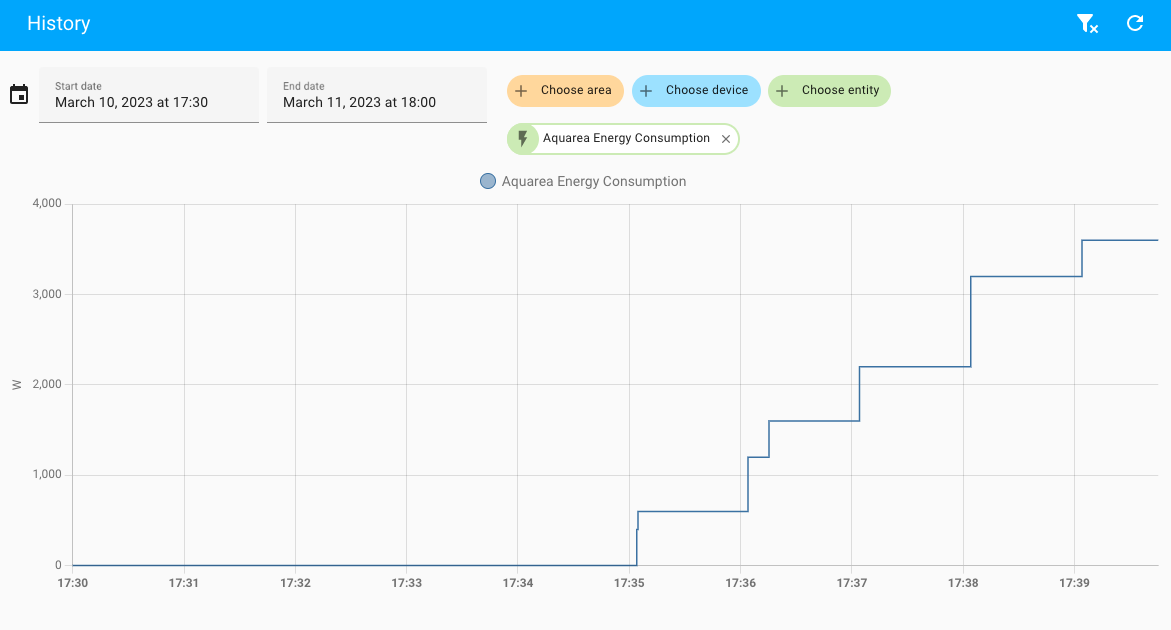

Eipä tunnu auttavan käyttöveden tavoitelämpötilan hivuttaminen. Testasin seuraavaa:
Tankin lämpötila 55C
Asetetaan Delta 2 aste
Asetetaan tavoitelämpötila 57C
Pansu lähtee tekemään käyttövettä 600W, nostaa hetkessä tehon 1200W, jatkaa nostamista portaissa 4000W asti.

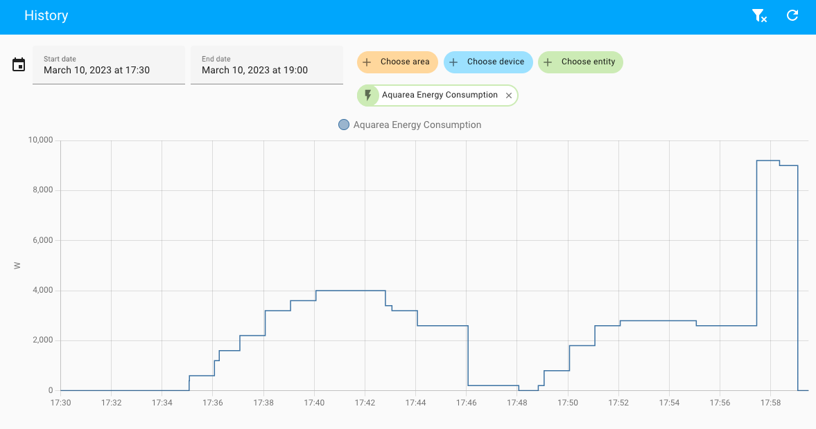

Toinen testi ajettu quiet mode=3. Sillä näyttää olevan joku tehonkäyttöä rajoittava vaikutus (max 2600W). Tosin aika nopeasti pansu otti vastukset apuun.
