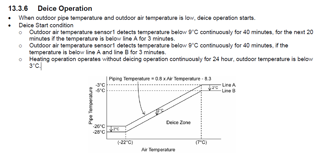

Panasonic osti Sanyon muutama vuosi sitten. Tämä kuva oli jotenkin tuttu Sanyon Service Manuaalista. Kuva tuli vastaa Panan VExxNKE-mallissa.
Olikohan Sanyosssa saman tyyppisesti nuo ehdot? Tuosa ei selvinnyt miten tuo toimii katkokäynnillä pakkasella jos lämmitysjaksot on alle 40 min mittaisia.
=> Vaatisi laitteen ajamista ajastimella jotta saisi riittävän pitkiä lämmitysjaksoja.

Vs: Argon ulkoyksikön anturi.
janti sanoi:
Saman näköisiä kuvia ( vaakaa - mäki - vaakaa ) vanhoissakin manuaaleissa on, mutta niissä ei ole noin täsmällisiä numeroita.
VesA sanoi:
Panalla ei ole ollut tuon näköistä ennen tätä VE-mallia. Prusmallien sulatusohjelmia ei ole pitkään aikaan ollut Service Manuaalissa.
