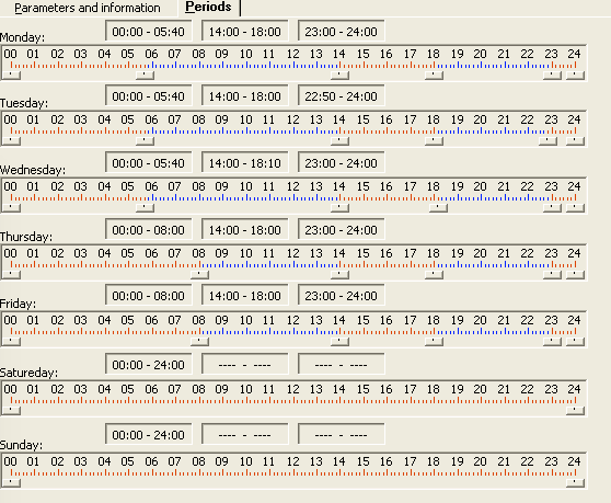

Manuaali tarttis löytää, mutta:
Tuossa Vaillantissa tämä toimii niin että pumpun jokaiselle lämmityspiirille ja käyttövedelle on mahdollista tehdä viikkoaikataulut joissa on kahta eri vaihtoehtoa. Kun aikataulut on luotu voi valita mitä se tarkoittaa, vaihtoehdot ovat
- aina täysi lämpö 'on'
- vaihdellaan täyden lämmön ja alennetun välillä 'auto'
- vaihdellaan täyden lämmöm ja off-tilan välillä 'eco'
- aina alennettu 'low'
- aina off 'off'
Tällä hetkellä pörssin kukkuloita väistellään asennolla 'auto' ja tämmöisellä lukujärjestyksellä:

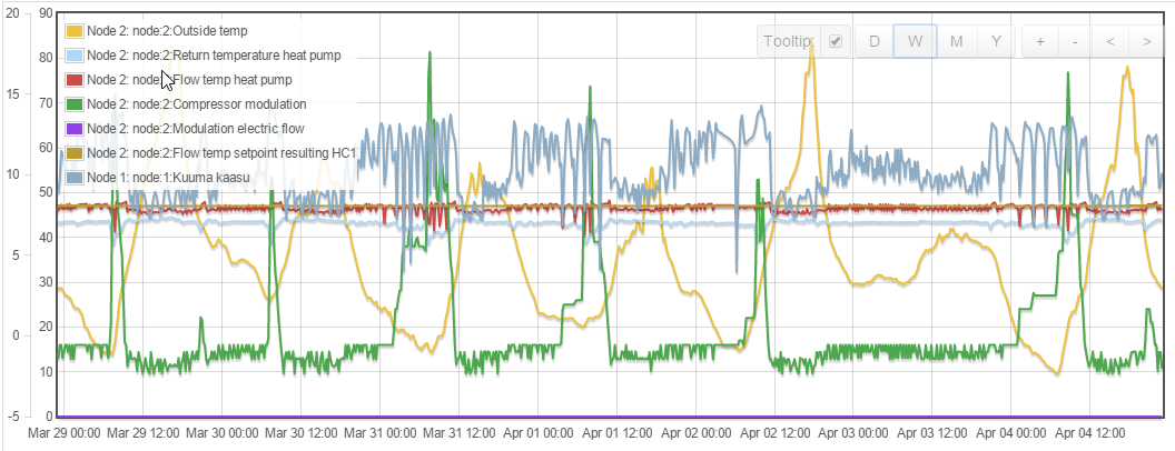

COP pyöri näin plus keleillä tuolla 2.1-2.2:n tienoilla vaikka speksien mukaan pitäisi olla 2.6 (+0) - 2.9 (+4).
Itse epäilen tuon johtuvan "katkokäynnistä". Hipsuissa kun kompura ei taida oikeasti pysähtyä. Kts. liite.
Olisiko tälle jotakin tehtävissä? Voisiko pumppua pakottaa on/off moodille jotenkin? Pystyykö fujitsuun syöttämään asteminuutteja jostakin lämmityspiiri ykköseen?

Olisiko kompressorin tehonsäädöllä mahdollista saada pitempää käyntiä? Minulla nyt näillä lämmöillä max. teho rajoitettu 20%

Voisihan tuon säätää testin vuoksi. Mistään en ole löytänyt tietoa paljonko kompuran tehon rajoittaminen vaikuttaa COP:iin, mutta tuleepa samalla katsottua tuon suunta.
Edit: enpä säädäkkään, en löydä tuota asetusta :-/ Tietäisikö joku sen rivin numeron?
