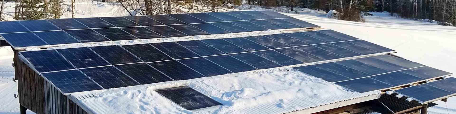

nää on helppo putsata, loivalla kulmalla tulee jussina ympäri vuorokauden, 45° on puoli vuorokautta - korkeuskulma maximi
riippuu siitä milloin tuottoa tarvitsee ja haluaako maximihuippuja

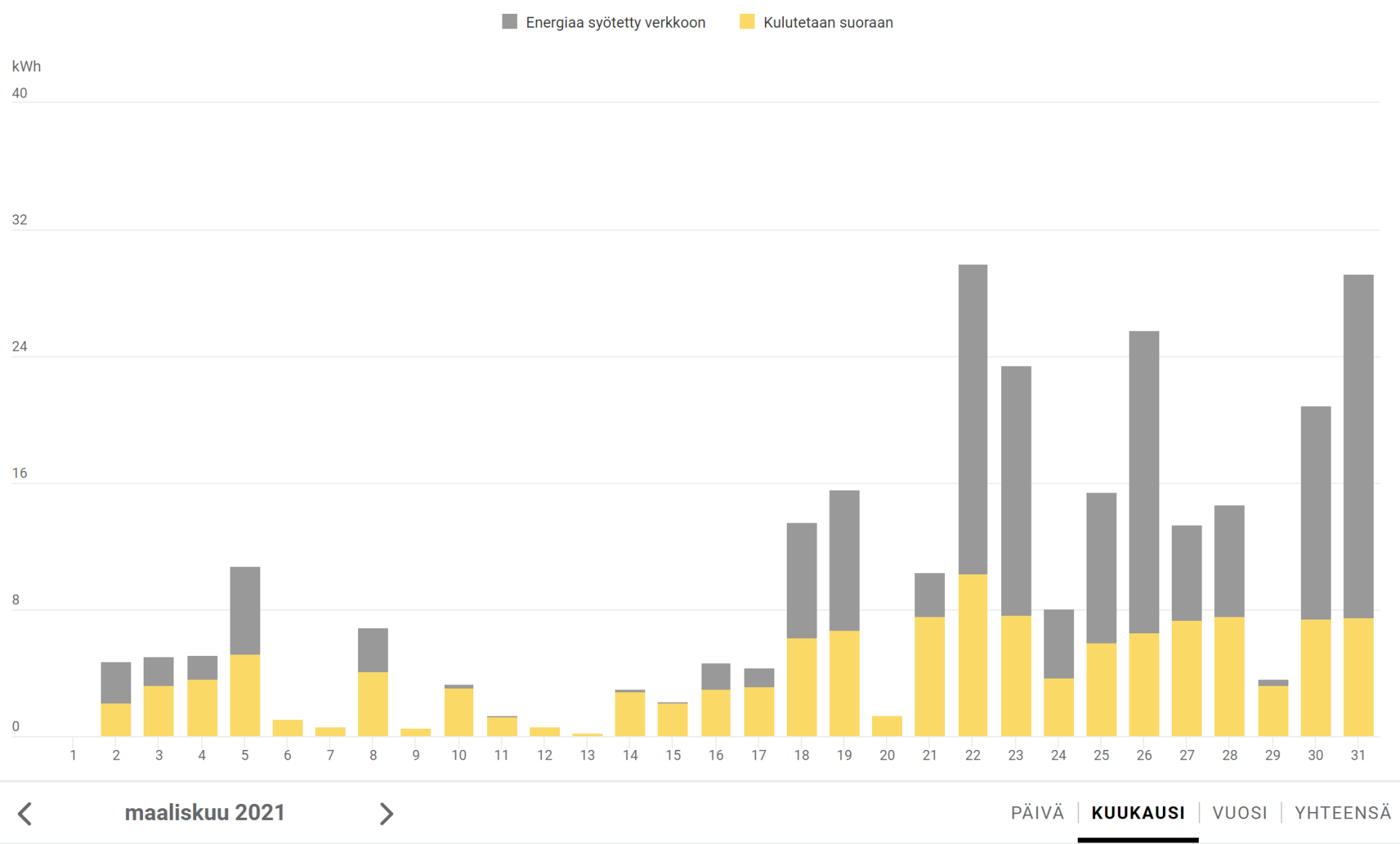

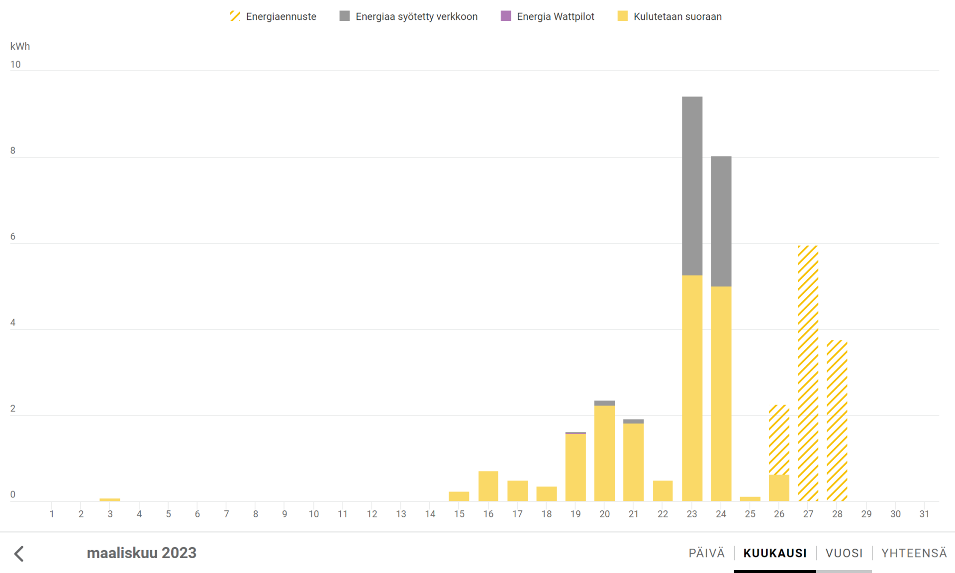

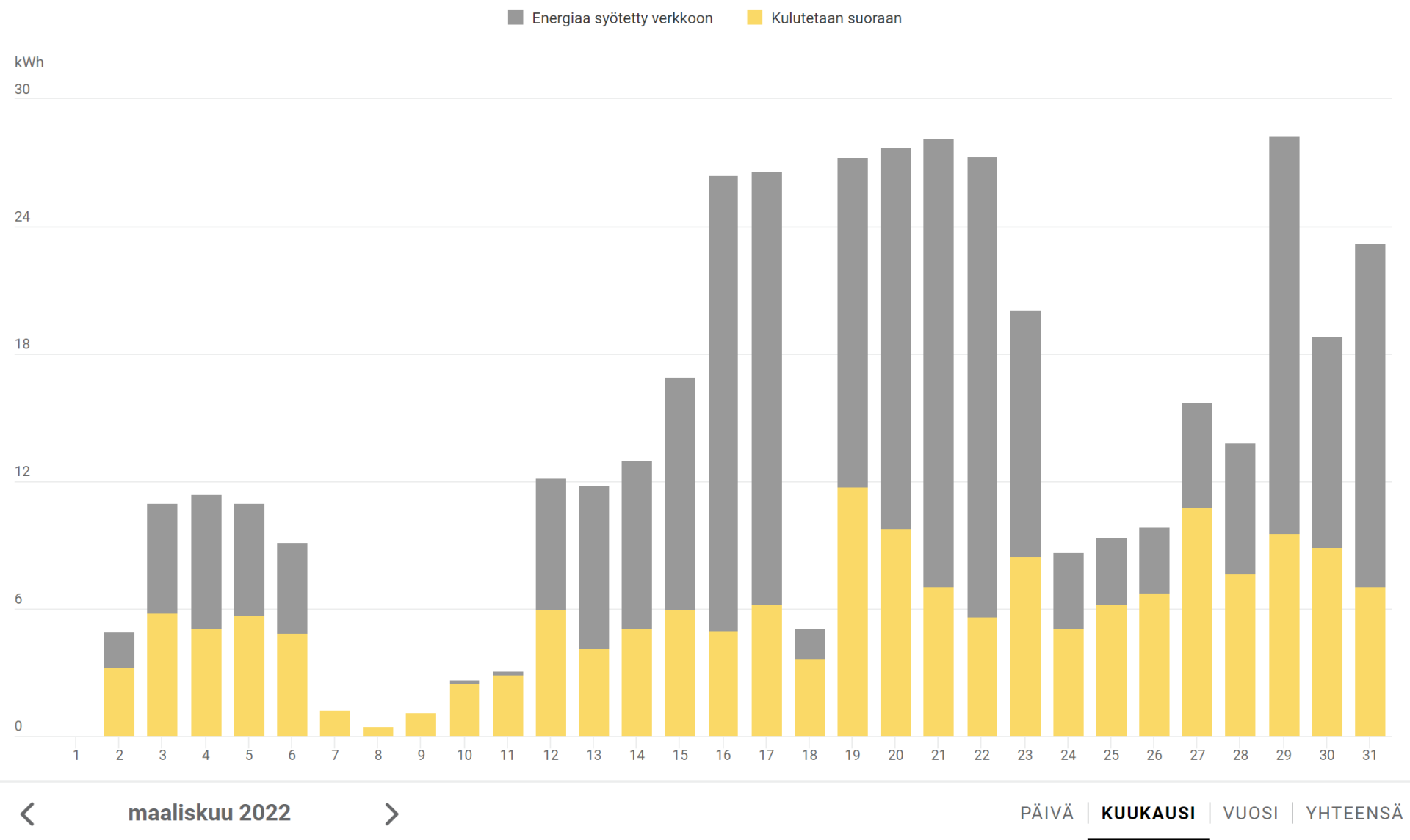

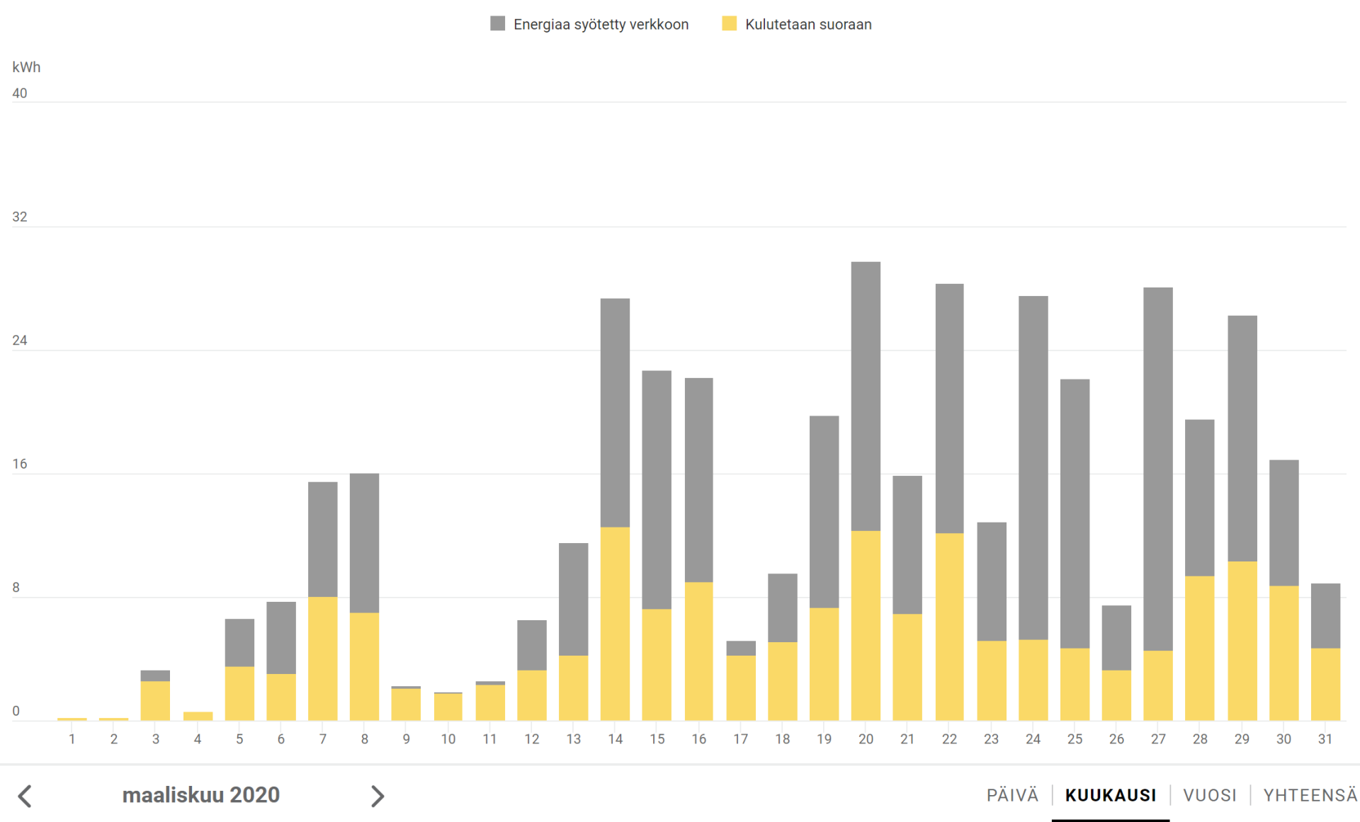

Asennuspaikka on usein kompromissi monesta eri tekijästä. Maatelineet mahdollistavat aukealla paikalla jo paljon paremmat edellytykset kuin mitä on tyypillisesti katoilla.
Tässä itse on tullut nyt katseltua kuinka tuossa naapurustossa kallistuskulma katossa on sen verran hyvä, eikä lumiesteitä ole että panelit puhdistuvat todella hyvin lumesta itsekseen. Täällä tilanne on aivan toinen kun parin metrin päässä on lumiesteet ja kaikki jäävät katolle.
Vuodet ovat myös hyvin erilaisia näin lunta ajatellen. Näin äkkiseltään tällä katolla tuottoa voi odotella noin maaliskuun puolivälistä eteenpäin.
