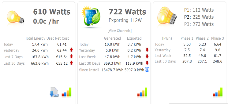

Meillä vaimo ottaa puhaltimen ja se on vaiheessa 1. Käynnissä oleva alakerran patteri vaiheessa 2. Yläkerran vaiheessa 3. lattialämmitys vaiheessa 3. Vedenlämmitys vaiheissa 1, 2 ja 3...

Asunnossa on aina tilanteita, jossa tulee vinokuormaa ja meillä vuoronperään eri vaiheissa isoin kuorma. Keskimäärin vaiheet kuitenkin hyvin tasapainossa. I vaiheisella systeemillä ei näin hyvin tasapainossa olevassa systeemissä saa mitään etua, muuta kuin edullisemman hankintahinnan.
Tehopiikit meillä tulee keskipäivisin, silloin kun 3 vaiheiset kuormat päällä. Sähköauton hankinnan myötä tämä tulee korostumaan.
