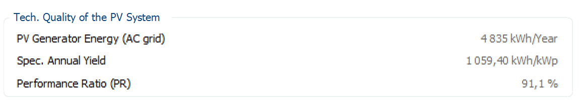

Aurinkovoimalan tuoton simulointi pv*sol premiumilla

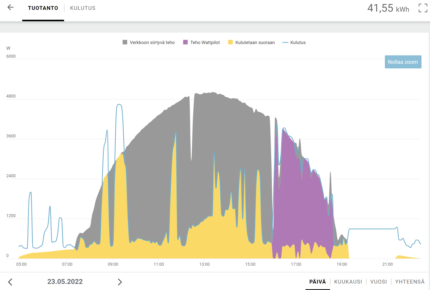

Muutaman päivän ollut nyt tallin katolla 10 paneelia toiminnassa.
Vielä ei ole ollut täysin aurinkoista päivää, mutta pelannee ihan mukavasti.
11,7 - 15,5 kw tullut päivässä, 2850W paras hetkellinen. Näyttäisi klo. 16.00 olevan aurinko kohtisuoraan paneeleihin.
Kohta saadaan paneelit valmiiksi talon katolle, niin saa aamusta lisää tuottoa.
Nyt on valmista, eli paneeleja 12+10. Yksi melkein pilvetön päivä takana. 12 aikaan kävi jonkin aikaa pilvessä.
Aamusta aamu kahdeksaan saakka puut varjostaa ja iltapäivällä viiden aikaan puut alkaa varjostamaan. Tuotto 46,4kWh.

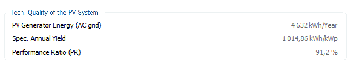

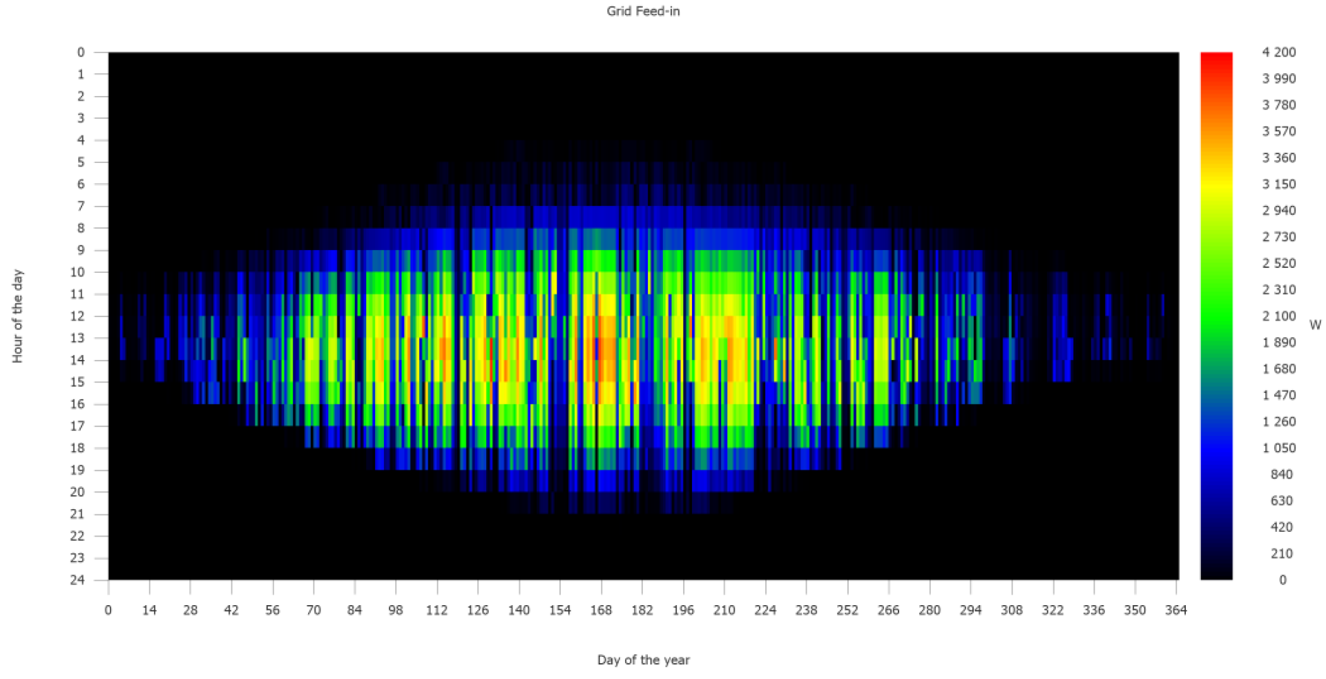

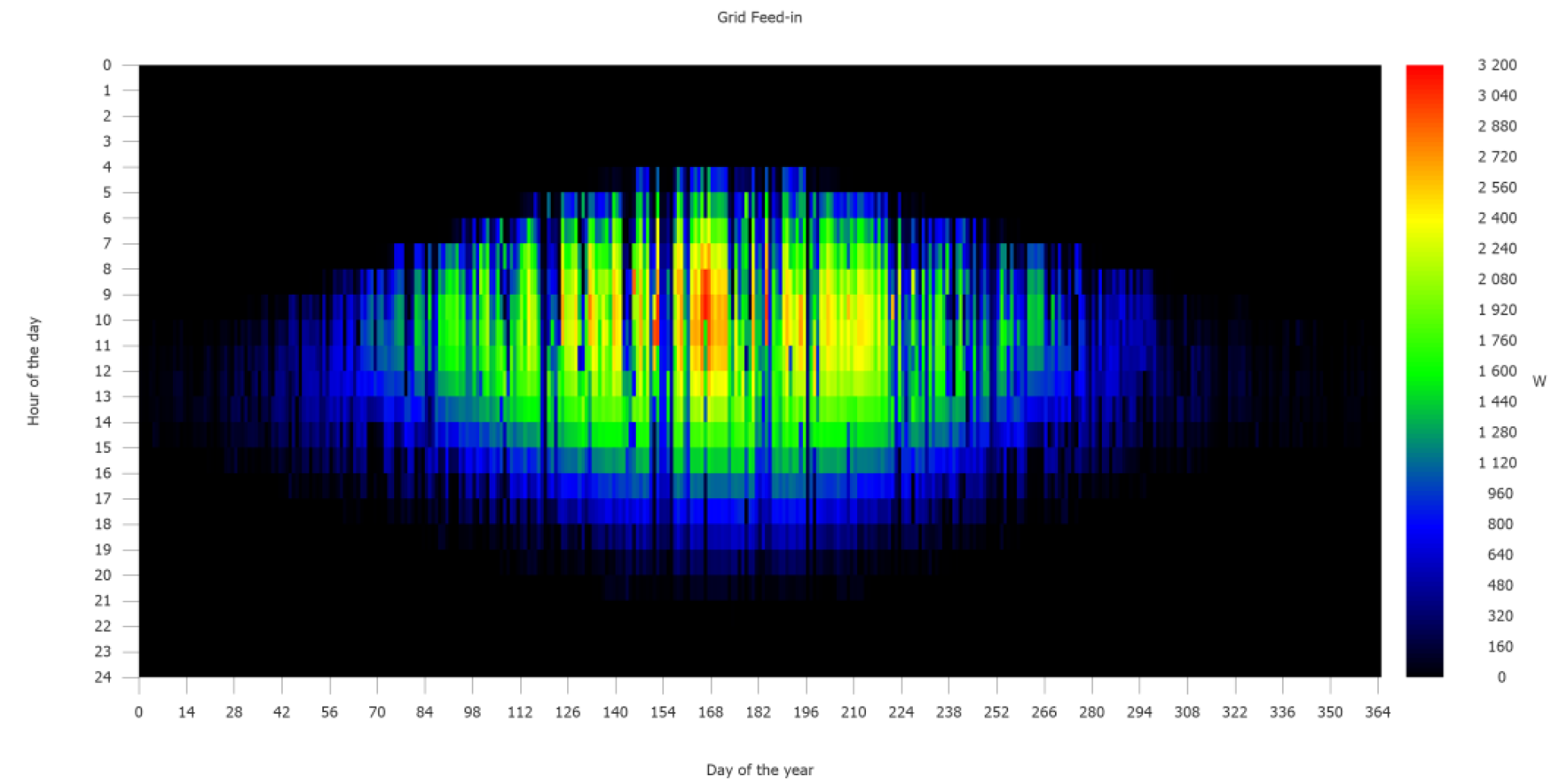

Tässä vähän vertailua eri kulmissa ja suunnissa. Panelikulma optimaalinen (40 astetta) ja etelä. 10x noita paneleita.
22 astetta ja etelä.
lounas, 22 astetta
koillinen 22 astetta, tuotto 72% koillisessa samassa kulmassa olevista

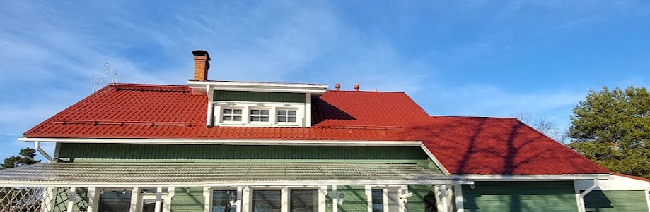

Milloin paneeleille ei saisi jäädä varjoa, jos haluaa niistä kohtuullista tuottoa? Sopivan lappeen suunta jotain kaakon ja etelän väliltä, ehkä aavistuksen lähempänä kaakkoa. Aamuaurinko tuppaa vaan jättämään osan katosta varjoon. Näin kesällä varsinkaan lappeen toisella puoliskolla ei taida olla varjoa juurikaan enää aamukahdeksan jälkeen. Keskipäivän ja iltapäivän puolella varjoa ei ole lainkaan, mutta iltapäivän aurinkoon lappeen suuntakaan ei ihan paras.
Jos pitäisi ottaa varjoista kuva tai kaksi tuoton näkökulmasta, milloin olisi sopiva hetki? Tai siis, miten lähteä aurinkopaneelien järkevyyttä arvioimaan? Puusto kaupungin ja kaavassa virkistysaluetta, alueella tehty valikoitu hakkuu vuosi tai kaksi sitten, mutta kyllä se ihan metsästä edelleen käy.

Tuo onkin hankala kysymys. Laita kuva katosta johonkin kellonaikaan ja vaikka osoite yv:llä niin pistetään simulaatioon samalla tavalla puita kuin mitä on todellisuudessakin. Tuolloin voi koittaa mitä varjot vaikuttavat. :hmm:

Kiitos, palaan ehdottomasti tarjoukseesi myöhemmin, jos vain passaa.
Ajattelin, että kannattaa odottaa loppukesän tilannetta, jolloin noin kohtisuoraan katon edessä olevat puut varjostavat myös. Nyt niistä ei riitä varjoa katolle saakka. Nämä puut ovat ehkä onneksi hieman sivussa siten, että auringon ollessa kaakossa varjoja ei pitäisi katon auronkoisimpaan paikkaan tulla enää silloin eikä sen jälkeen.
Auringosta tarkastettuna lape osoittaa asteina noin suuntaan 145 eli aika lähelle kaakkoa.
Ensi kesälle voisi projektia ajatella, jos vain saa tuottoasiat arvioitua päätöksentekoa varten. Nyt kun päivä lyhenee, ajattelin seurata katon varjoja hieman tarkemmin.
Vai saako nuo puut ja niiden aiheuttamat varjot tuosta ohjelmasta arvioitua helposti suoraan? Vai onko parempi olla jotain vetailukuvaa todellisista varjoista?

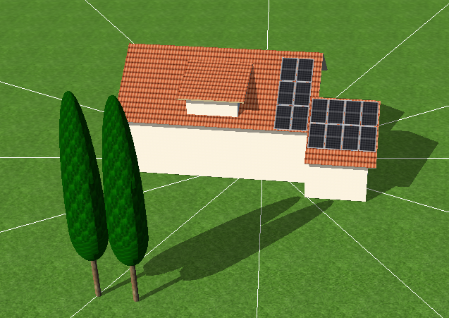

Ei tuo mitenkään helppoa ole. Lopputuloksen tarkkuus riippuu siitä kuinka hyvin ohjelmaan pystyy rakentamaan todellisuutta vastaavan tilanteen.
Esim tuossa on kuva jossa on puu. Tuo on tietyltä kellonajalta ja päivämäärältä. Puun pituutta ja sijaintia muuttamalla varjon saa ilmestymään samaan paikkaan kuin todellisuudessa. -> vaikutus simulointiin on sama kuin todellisuudessa.

Lähtökohtaisesti nyt aurinko on korkeimmillaan ja tähän aikaan vuodesta ei pitäisi olla juurikaan varjoja. Joskus paneleita näkee asennetun suoraan puidenkin taakse joka on kyllä täysin väärä tapa.
Jatkan noiden varjojen dokumentointia kuvaamalla. Voisi excelissä pyöräyttää hihavakiolla worst case -skenaarion. Ei tuo ehkä ihan toivoton tapaus ole, mutta keskikesän ulkopuolella aamupäivän tuotto arveluttaa.
Täytyy tosiaan palata asiaan, kun on varjoista vähän paremmat datat.
Moro
Google Mapissa nuo puut ja kattosi suunta näkyy varmaan hyvin ja jos saat sen puusi korkeuden (joku metsäa alan ammattilainen tai vähän trigonometriaa ja kulman mittauksia) jollain mitattua niin eikös ne tiedot olisi siinä fraattia varten.
Laitetaanpa excel-arvio talteen, jos jossain vaiheessa saa ohjelmallisenkin arvion.
Eli karkeasti leikkasin kuukausittaisesta tuotto-odotuksesta aamupäivän osalta hihavakiolla varjojen vuoksi. Vähennys pessimistisellä arviolla kuukaudesta riippuen 50-100 % aamupäivän tuotosta ja optimistisella arviolla 30-95 % aamupäivän tuotosta. Kuukausittainen tuottojen jakautuminen otettu ensimmäiseksi internetistä löytynyt keskimääräinen jakauma. Laskelma sisältää oletuksen, että noin puolet tuotosta voisi tulla metsän suunnasta.
Tämän harjoituksen perusteella pessimistisellä arviolla tuotto jää 75 prosenttiin ilman varjoja tuotetusta määrästä ja optimistisella arviolla 85 prosenttiin. Täytyy palata asiaan, kunhan varjot alkavat osua paremmin katolle. Ja toisaalta, kun saa puiden korkeudet arvioitua.

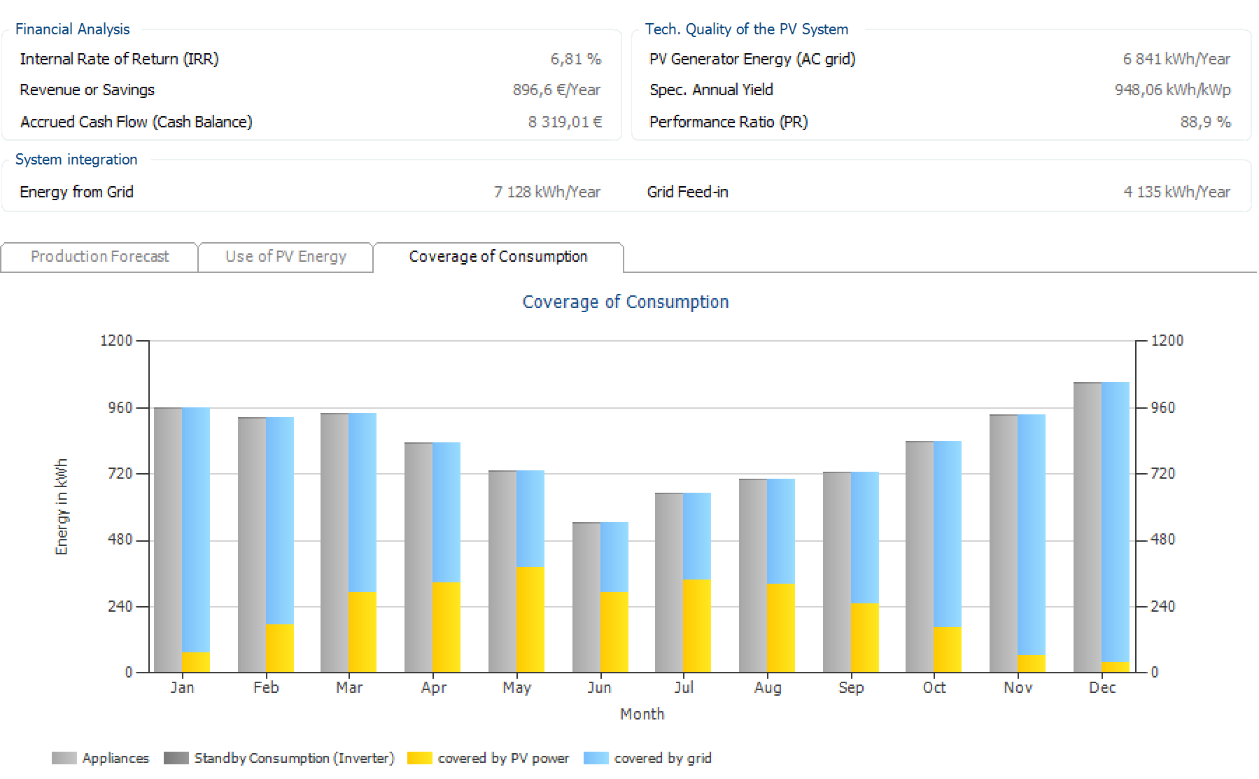

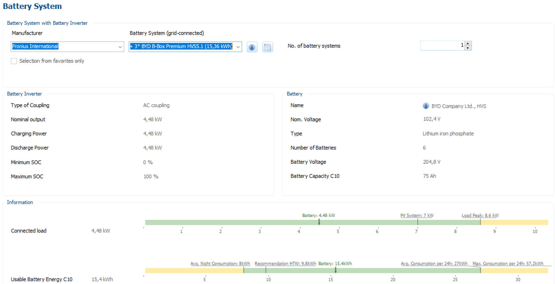

7,2 kWp + Symo GEN24 6.0_to_10.0 Plus + 3* BYD B-Box Premium HVS5.1 (15,36 kWh)
Saakos näistä vedettyä jotain johtopäätöstä? Taloudellisia parametrejä ei ole muokattu laskelmiin joten ovat mitä sattuu (takaisinmaksuaika & säästöt yms)
Tuollaisia parametrejä on akulle simuloinnissa

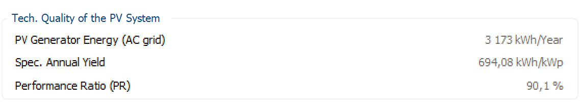

@fraatti onpas mielenkiitoiset simulaatiot. Tämä innosti kokeilemaan PVGIS:llä 12 paneelin järjestelmää Kehä I sisäpuolella.
Kattokulmat 20 astetta:
1. lape: Azimuth -65: 6 kpl LONGI LR4-60HPH-380M - 6kpl : Vuosituotto 15% keskimääräisillä häviöillä 1745 kWh
2. lape: Azimuth 115: 6 kpl LONGI LR4-60HPH-380M - 6kpl : Vuosituotto 15% keskimääräisillä häviöillä 1490 kWh
Jos nuo toteuttaisi esim kahdella hoymelites HMT 2250 mikroinvertterillä ja olettaisi kokonaishinnaksi asennuksineen 7000 euroa ja korkokuluiksi 5%, niin sähkönhinnaksi muodostuisi 22 senttiä / kWh. Ei ole halpaa. Siinä vaiheessa kun solar penetraatio on Suomessa ~1,5 GW ei aurinkoisella säällä saane enää tuota 22 senttiä. Tulee jopa tilanteita, jossa pitää maksaa että saa syöttää sähköä verkkoon. 22 senttiä on järkevä ainoastaan silloin kun pystyy itse käyttämään sähkön. Kaikki myyty sähkö menee tappiolla. Mielestäni omakäyttö pitää maksimoida (kuormanohjaus veden lämmitykseen....) ja järjestelmää ei kannata ylimitoittaa.
Nuo siis olettaen että PVGIS laskelmani ovat virheettömiä.

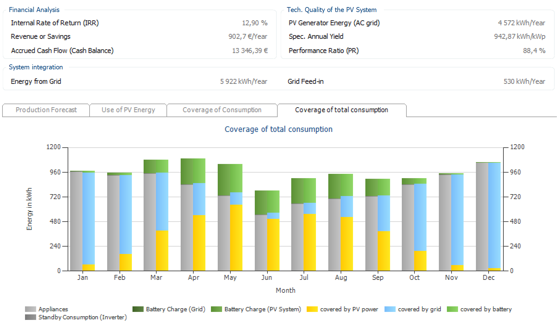

Tuossa oli vielä tarkempi erittely viimeisestä järjestelmästä jossa oli suurin akku ja suurin paneliteho. Noin 50% omavaraisuuteen näyttäisi tuon mukaan pääsevän. Syklejä akkuun tulisi vajaa 150kpl vuodessa.
Akkukoon tuplaaminen 15 → 30 kWh laskisi ostosähkön määrän 4700 kWh vuodessa. Eli vain hiukan reilun 300 kWh vuodessa. Simulointeja on helppo tehdä kuin vain yksi arvo muuttuu.

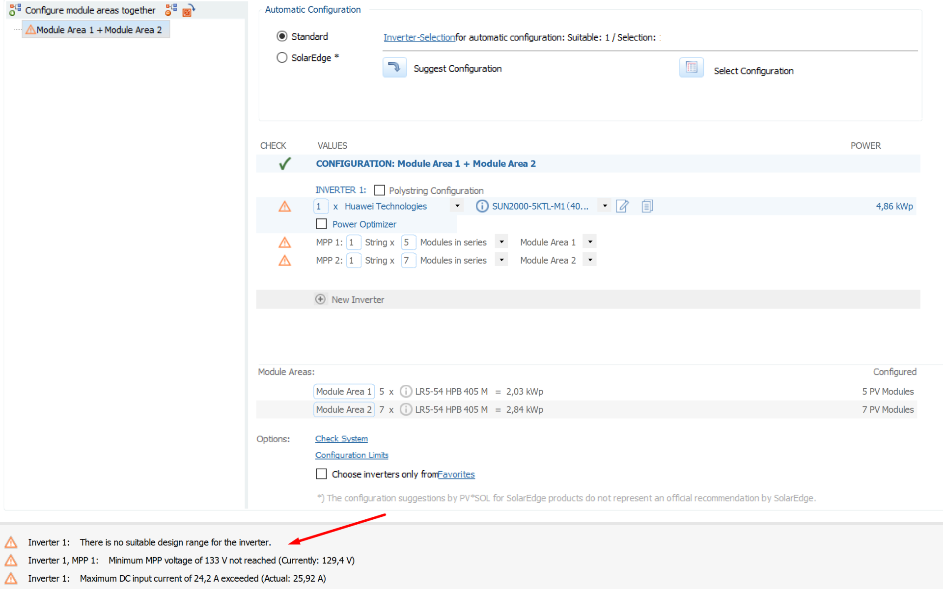

Otetaas tähän pieni harjoitus illan ratoksi.
Panelit
5 x LONGI HI-MO5 MONO 405W panelia suuntaan 100 astetta (idän ja kaakon välissä)
7 x LONGI HI-MO5 MONO 405W panelia suuntaan 190 astetta (etelän ja lounaan välissä)
Invertteri
Huawei SUN2000-5KTL-M1
Paikkakunta: Tampere

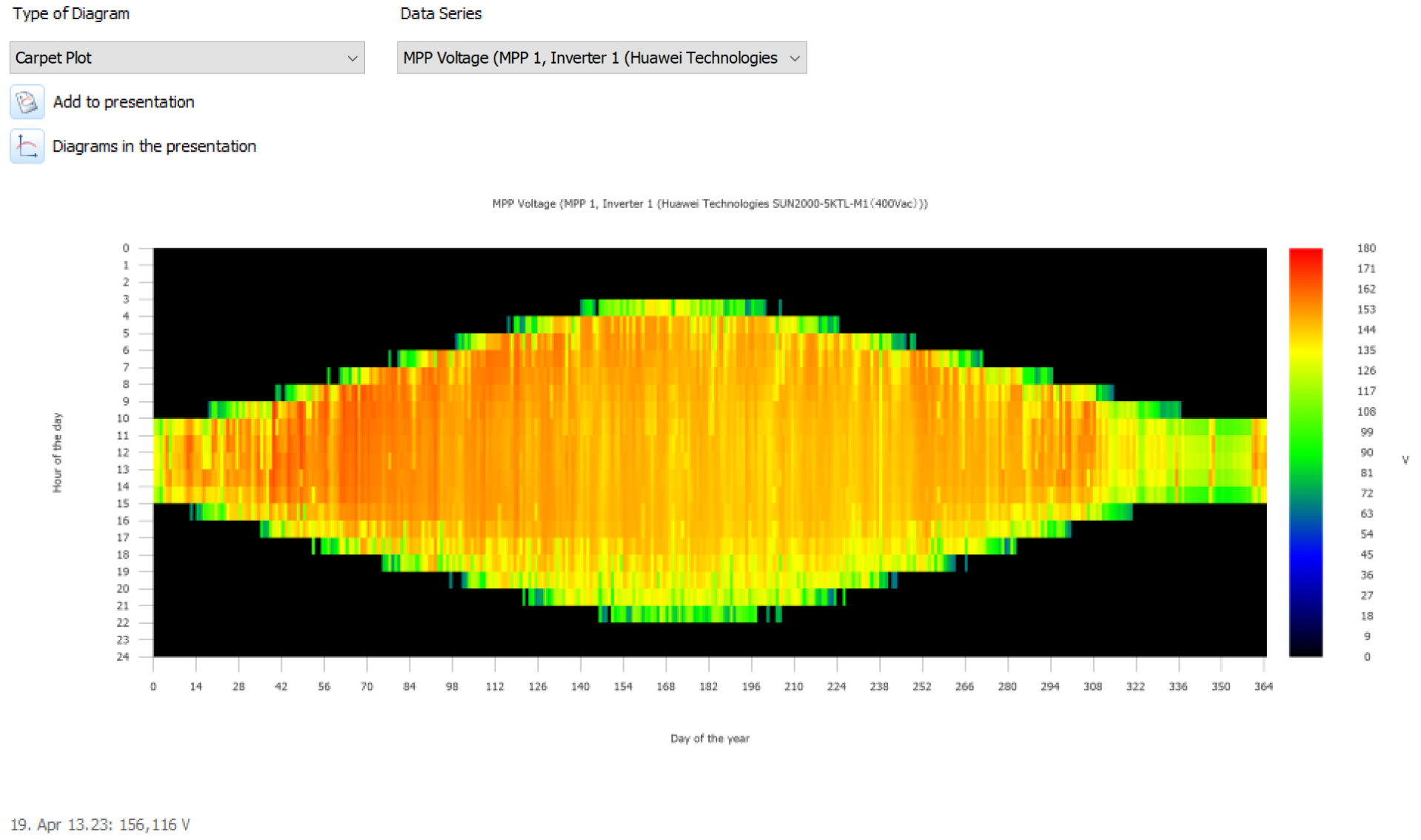

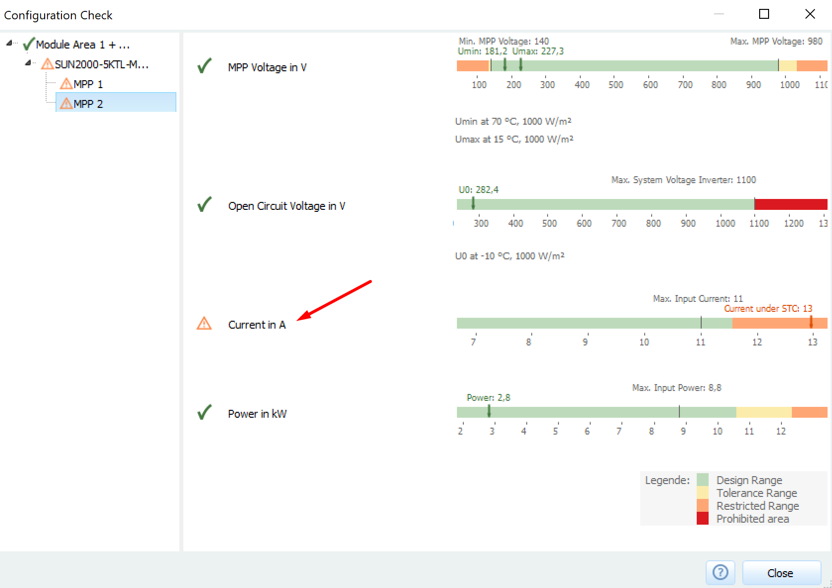

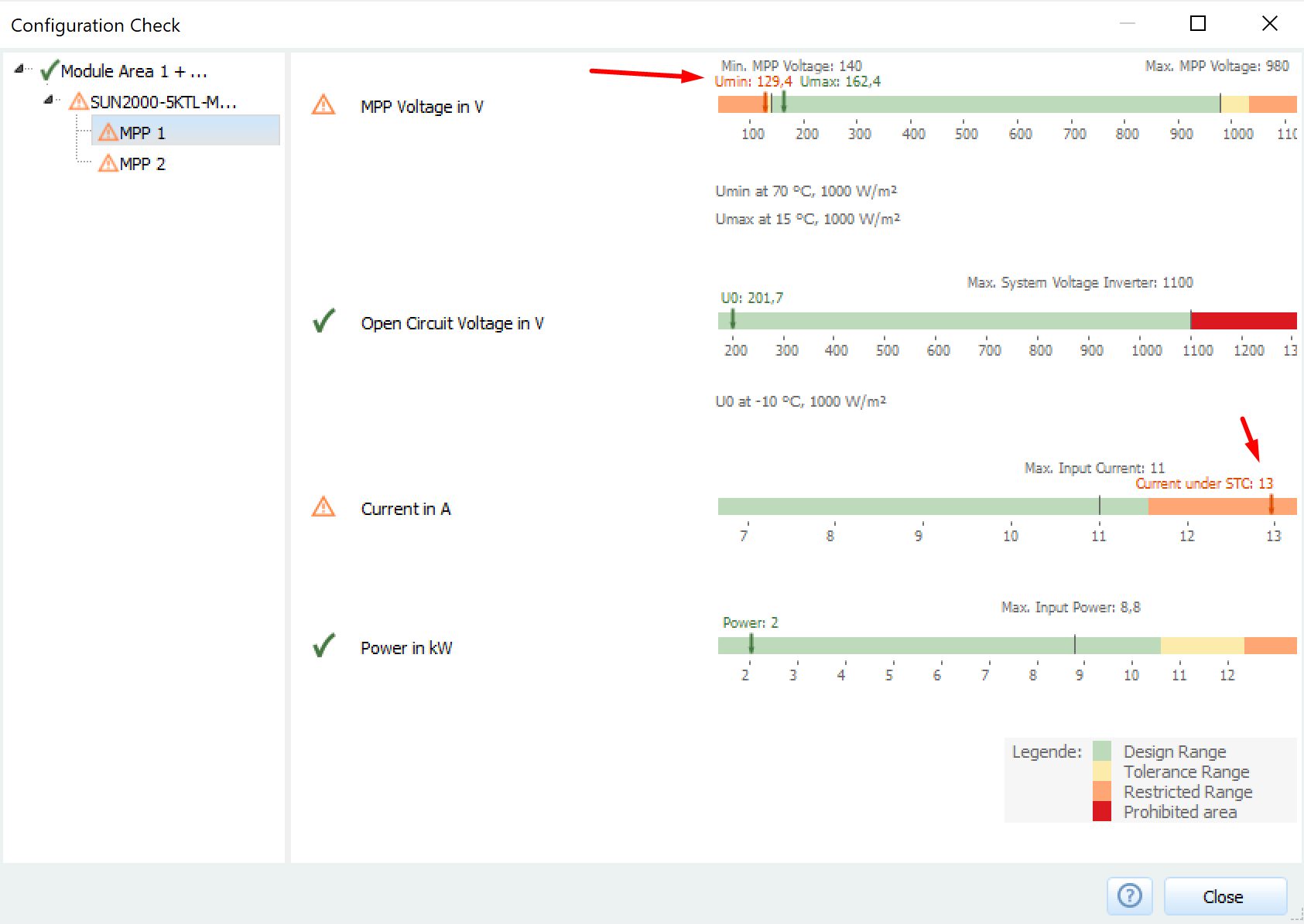

Kun simulointia jatkaa eteenpäin invertterin valintaan niin törmää tälläiseen ilmoitukseen. Invertteri ei sovellu kyseiseen konfiguraatioon.
Ongelmia on kaksi. Ensimmäisen ketjun jännite jää liian alhaiseksi. Ja toinen ongelma ohjelman mukaan on että virta on liian suuri. Avoimen piirin jännitettä katsottaessa yleisin tarkasteltava arvo on että jännite ei nousu liiaksi. Tässä lyhyemmän ketjun jännite on -10 asteessa 201,7 V. Muulloin se on tietysti matalempi.
Toisen ketjun virrasta se herjaa myös.

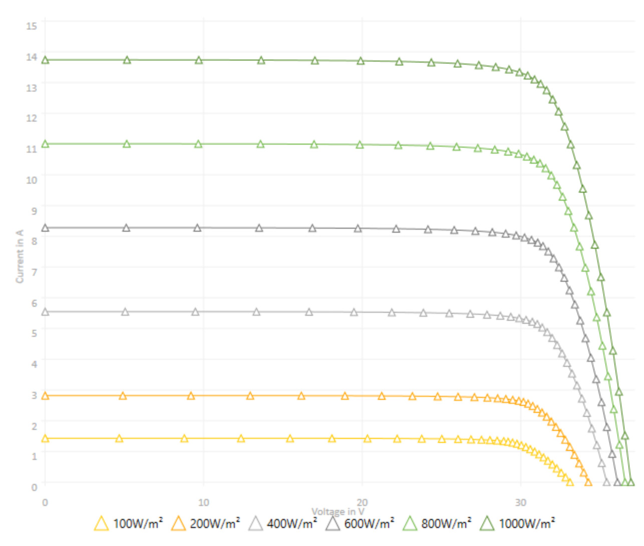

Tässä eri auringon säteilytasolla panelista tuleva virta.

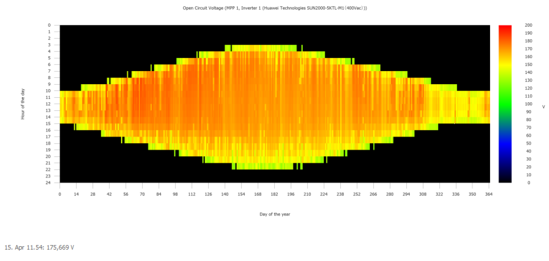

Ohjelmasta näkee myös avoimen piirin jännitteen charter plottina. Lyhkäsempi ketju kyseessä. Alhaisempi panelinlämpötila nostaa jännitettä. 0,265% / aste
Tuossa kuormitetun piirin jännite.
Eri paneleilla tilanne on tietysti eri....
On kyllä hienot simuloinnit. Loistava työkalu. Tuosta näkee että ongelma jännitteen kanssa vain kasvaa mentäessä kesää kohden.
