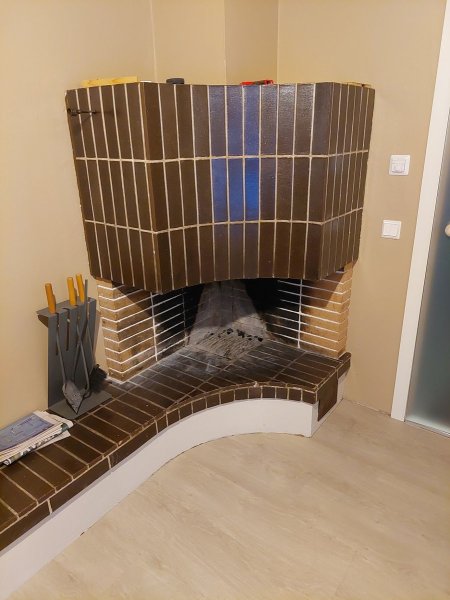

Supa
Löytyisikö täältä ideoita kuvan mukaisen avotakan muuttamiseksi lämmittäväksi? Tällaisenaan ei tosiaan lämmitä mitäään ja vetää niin kovaa että puut palaa ennenkuin ehtii kissaa sanoa.
Kiinostaisi laittaa takkasydän sen helppouden takia. Tuohon huuvaan pitäisi saada varmaan joku reikä jotta lämmin ilma pääsee huoneeseen? Vai riittääkö jos valitsee sen kokoisen sydämen, että yläreunaan jäisi aukko?
Ulkonäköön pitäisi keksiä myös joku parannus mutta itsellä ei riitä mielikuvitus nyt oikeen.
Olisi mielestäni helpompi jos etuosa olisi suora, eikä kaareva.
Vai mitä tälle kannattaisi tehdä?
Suoraan sanoen purkaisin tuon ja laittaisin tilalle vaikka jonkin siron kiertoilmatakan.
Ikävä toki että lattia menisi samalla uuksiksii.
pjkl
Takkasydän on vähän sellainen välimallin ratkaisu. Tuohon ylläolevaan lähtisin hakemaan ratkaisua uudesta varaavasta kulmatakasta. Jättäisin varmaan tuon penkkiosuuden paikoilleen ja vaikka maalaisin sen. Takan kohdalla käyttäisin jotain eduspeltiä peittämään uuden takan eri kokoisuuden. Tai sitten uusisin lattian.
Kustannustehokkuutta auttaa, jos pystyy ite purkuhommiin. Uuden pikkutakan saanee 3000€ kantturoilla asennettuna.
