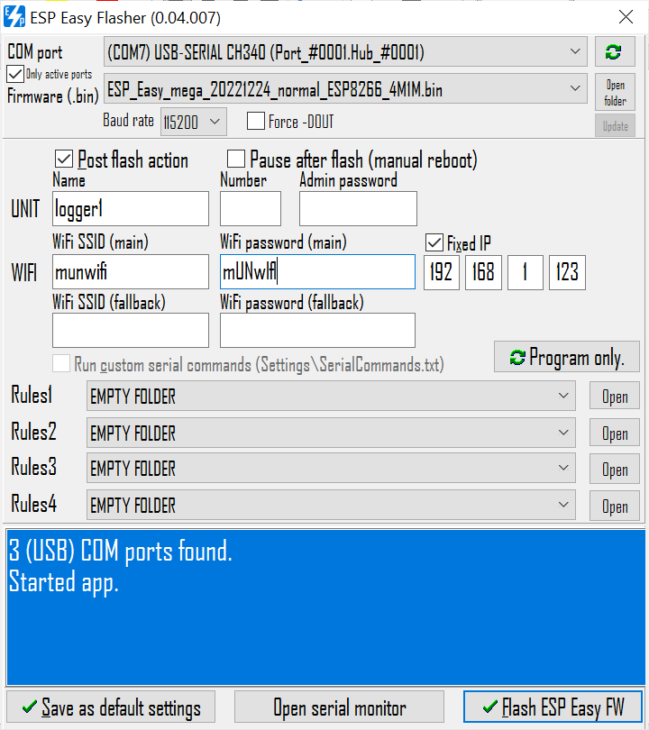

4) Käynnistä puretusta paketista löytyvä ESP.Easy.Flasher
5) Avautuvassa ESP.Easy.Flasher-ikkunassa
....a) valitse COM-portti
....b) valitse "Firmware" = "ESP_Easy_mega_20221224_normal_ESP8266_4M1M.bin"
....c) laita ruksi kohtaan "Post flash action"
....d) "UNIT" kohtaan anna laitteelle nimi
....e) kohtiin "WiFi SSID" ja "WiFi password" anna kotiverkkosi nimi ja salasana
....f) laita ruksi kohtaan "Fixed IP" ja anna laitteelle haluamasi IP-osoite (esim 192.168.1.123)
....g) klikkaa "Flash ESP Easy FW" ==> haluttu paketti ja parametrit ohjelmoidaan Wemossille

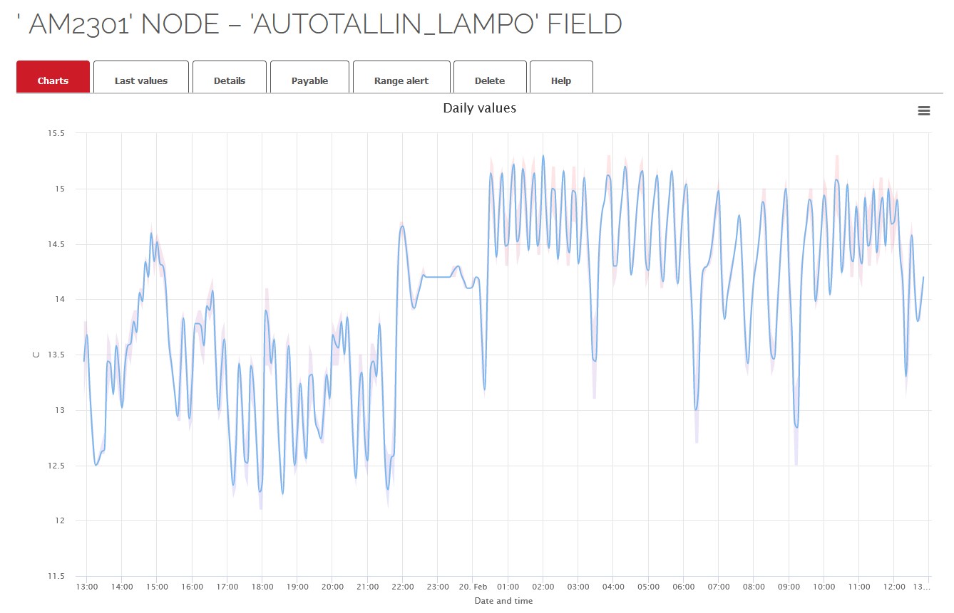

    46,6 KB · Katsottu: 140

Toteuta helposti DIY-tyyliin ESP82xx pohjainen talletava data-loggerin systeemi josta voi verkon yli katsoa mittaushistoriaa ja nykytilaa.
(katso myös edellinen viesti)
1)Rauta: ESP82xx + DS18B20 ja/tai DHT-tyyppisiä lämpö- /kosteusantureita
2)Softa: ESPEasy+konfifurointi tai ESPHome x.yaml koodi (liitteessä esimerkki, josta voi editoida haluamansa kokoonpanon)
3)Talletus: Ilmainen IoT-Guru mqtt palvelu
4)Tietojen katselu
a) Web_selain: Anturikohtaiset graafit IoT-Gurusta (vain yksi mittaus-käyrä kerrallaan)
b) Mqtt_client-sovellus (Android tai Iphone/IPad): Kaikkien antureiden nykytilan näkyviin parilla klikkauksella (näkymä alla).
Toteutuksen tekeminen on suoraviivaisa, IoT-Guru parametrien siirtäminen (kopio/liitä) ESP82xx-koodiin ja Client-sovellukseen vaatii hieman tarkkuutta.

ESPEasy Firmwaren lataaminen 82xx-laitteessen (Wemos yms)

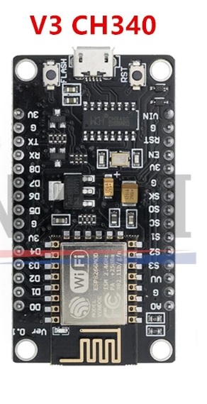

Kokeilin tänään Nodemcu V3 CH340 (ESP8266) flashaystä ja meni kyllä Ok läpi, mutta postflashissa jokin IP-osoiteongelma.
En tiedä miksi ei saanut IP-osoitetta, vaikka lokin mukaan se tallentui. En pääse siis IP-osoitteella tuonne purkin sisään 192.168.1.123 oli purkki kiinni sitten läppärissä, tai verkkomuuntajassa seinässä.
Tässä logi.

[2023-02-15 20:43:02] JOB COMPLETED, over and out!
Mikä meni pieleen? :cool:
iro
En nyt keksi mikä on ongelma. Voisit koettaa auttaako jos EspEasyFlasher'llä teet uudestaan "Program only" toimenpiteen. Jos EspEasy ei pysty kytkeytymään verkkon se käynnistyttyään muodostaa antamallasi "UNIT" nimellä wifi-AP:n (60sek ajaksi?). Voisit kokella löytyykö tuotta ja pääseekö tuota kauttaa muttamaan asetuksia.
Millaita logia tulee bootin jälkeen ?
Muistaakseni sinulla on aikomus rakentaa Mitsurunner ja tähän pitää pystyttää Esphome-ympäristö. Hyvää esivalmistelua olisi toteuttaa loggeri EspEasyn sijasta EspHome:lla.
https://lampopumput.info/foorumi/threads/blynk-in-korvaajaa.34818/#post-568119
Tuo logi on spoilerissa, ei tule muuta logia.

hessuttaja
Tässä vielä lisää käppyröitä, eilen -4c aamulla oli -20c ja nytten -9c.
Asunnossa ln25 g2, anturi roikkuu puhallusilmassa laitteen edessä
Autotallissa -09 FD25 (loggeri autotallin seinällä, ei puhallusilmassa) talli on todella pieni. Puhallus automaatilla ja pyyntö +16c
virtaa vienyt fd25 11,3kwh eilen
Hyvin toimii tämä iotguru systeemi
