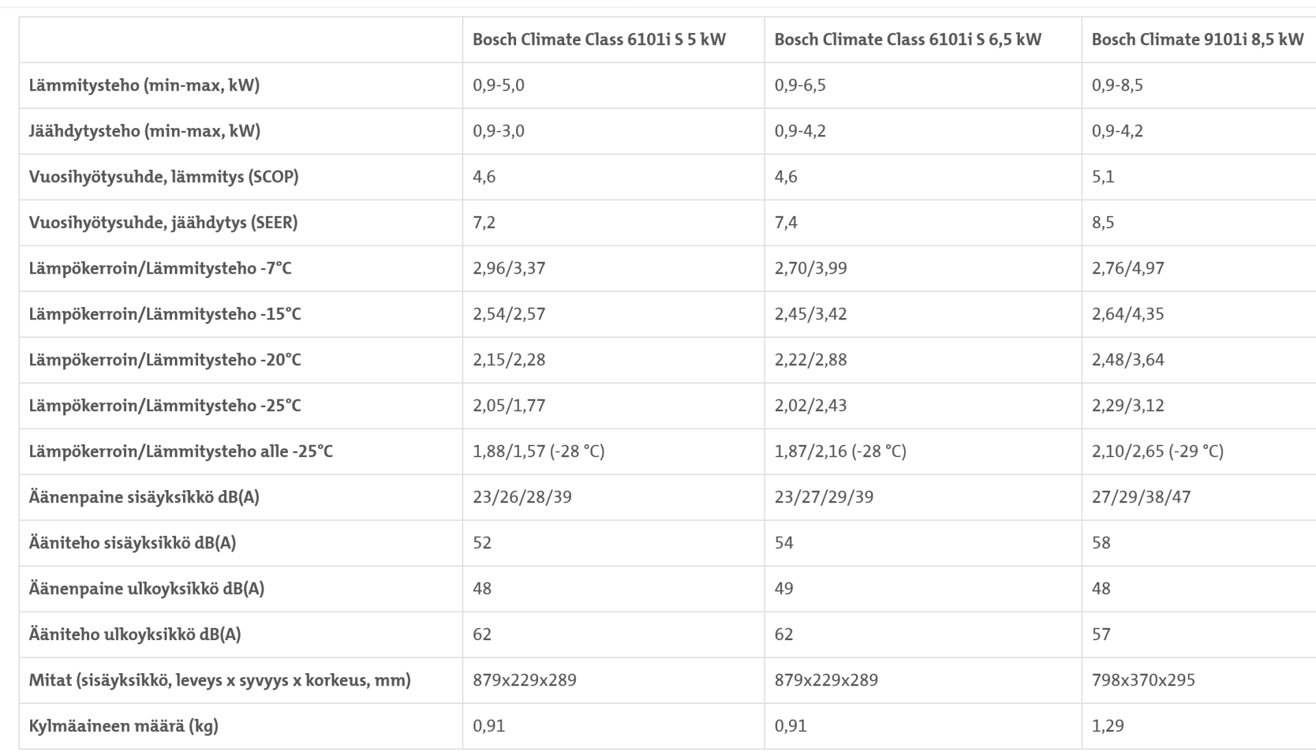

Vielä yksi taulukko, jossa kaikki Bosch Climate koneet, joista tehokkain eli 9101i on tarkoitettu suuriin tiloihin/halleihin:
edit: ei olekaan kaikki vaan niinkö seuraavista viesteistä voi todeta 1601 löytyy 2 mallia!
Taulukosta puuttuu 8101i, joka on myös 6,5 kw kone. Eroa tuohon 6,5 kw:n kuustonniseen on parempi SCOP ja sitä myöten kasitonninen on luokiteltu A+++ koneeksi kun kuustonninen on "vain" A++.
Kasitonnisen SCOP lämmityksessä on 5,1.
Hintaeroa uutena on parisataa euroa, jos kasitonnisen ottaa perusvalkoisena.
Tuossa taulukossa on otsikkokentissä varmastikin virhe, koska noi arvot keskisarakkeessa on 8101i:n (taulukko Hankkijan sivulta. voi verrata Bosch:n esitteen omiin taulukoihi, mut tossa kerätty vierekkäin).
Mutta kantsii huomata, että sen 6101i :n saa tosiaan 5 Kw:n, sekä 6;5 Kw;n tehoversioina.
8101i on aina 6,5 Kw:n kone. Kuten yllä mainitsin, kasitonnisen SCOP on 5,1.
Jostain syystä ainakin jossain vaiheessa Hankkija ei myynyt tuota 8101i mallia. Vain 6 -ja 9-sarjalaisia.
No oho kiitos, tämä selittää vaihteeksi ihmetyksiä :)

8101i kylmän ilmaston SCOP on 4,0.
On se jännää miten näitä kehdataan mainostaa etelän SCOP-arvoilla ja plussakelien huipputehoilla!
Mielenkiintoista ja näin tosiaan taitaa olla, kun esitteet tarkasti lukee, myös ne pienet präntit.... Toisaalta, voiko Scop olla käytännössä yhtään parempi joissakin paremmalla spekseillä olevissa ns. laatukoneissa, jotka sitten tuntuvat ihmettelyjen mukaan tehtaan jäljiltä sulattelevan kolmen vartin välein?

En Boschia sen huonommaksi ajatellutkaan vaan yleistä markkinointimoraalia. Mielestäni tuota arvoa ei mistään esitteistä tai mainoksista löydy mutta kun purin laitteen paketista niin sieltähän se virallinen energiamerkintätarra tipahti lattialle.
edit: koitin äkkiä etsiä Mitsubishi FT Nordic SCOP -arvoa mutta ei sitäkään mistään löydy?
