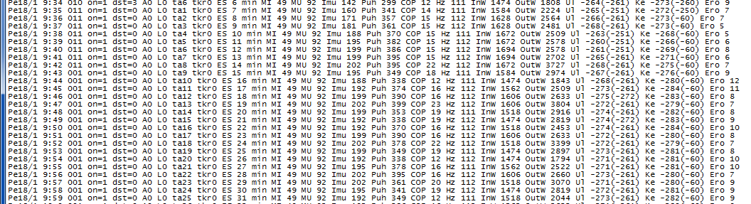

Tuo lämpötila-anturien "sokeutuminen" oli jo unohtunut. Alkuperäiset vastusanturit tosiaan siirtyvät jo aika lähelle käyrän jyrkkää aluetta kovilla pakkasilla.
Piti oikein tarkistaa viimevuoden logista. Ul on ulkolämpötila (DS18B20) ja suluissa perässä oleva on väylältä luettu jonka Panasonic näkee. Luku on osittain laskennallinen mutta menee noin asteen välein. Pilkut puuttuu.
Tämän mukaan ainakin Panasonic suurinpiirtein tietää missä mennään.
