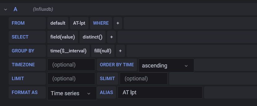

Jos mittaus menee jo tietokantaan, Grafanaan sen saa, kun lisää uuden dashboardin ja siihen Time Series -paneelin.
Tässä esim. Node-Red influxdb out -noden konffaus, jolla autotallin lämpötilamittaus menee kantaan. Kanta on siis "home" on mittaus "AT-lpt". Mittaus on luettu mqtt in -nodella ja konvertoitu numeroksi. Katso debug-nodella, että mittaus on tyyppiä "number" eikä "string". InfluxDB ottaa sujuvasti molempia vastaan, mutta stringien kanssa tulee Grafanassa ongelmia.
Grafanassa pitää kerran käydä määrittelemässä asetuksissa data sourceksi InfluxDB. Grafanan paneelityypiksi valitaan Time Series, sen data sourceksi InfluxDB ja query-asetukset esim. kuten alla. Tuolla syntyy trendi mittauksesta "AT-lpt".
