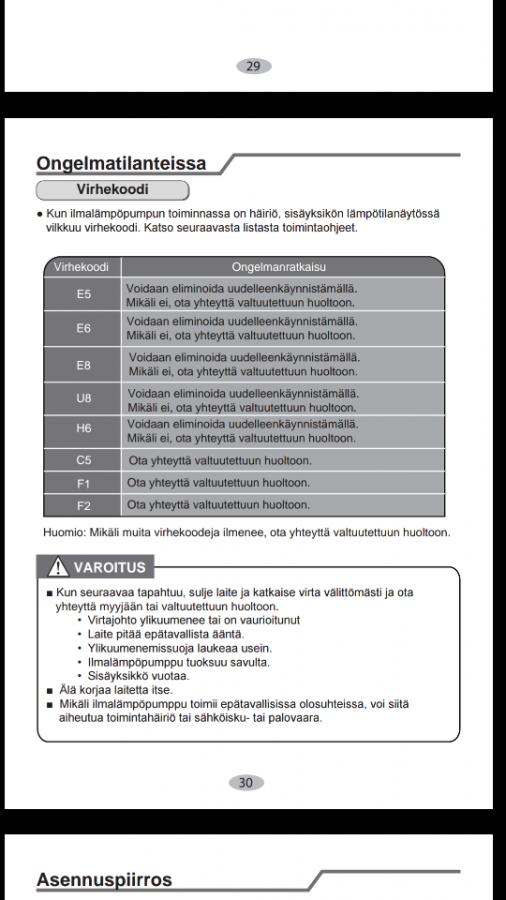

Mahdollisesti ei malli C&H, mutta koodi tarkoittaa samaa. Eipä tuo manuaali paljon asiaa selvitä.

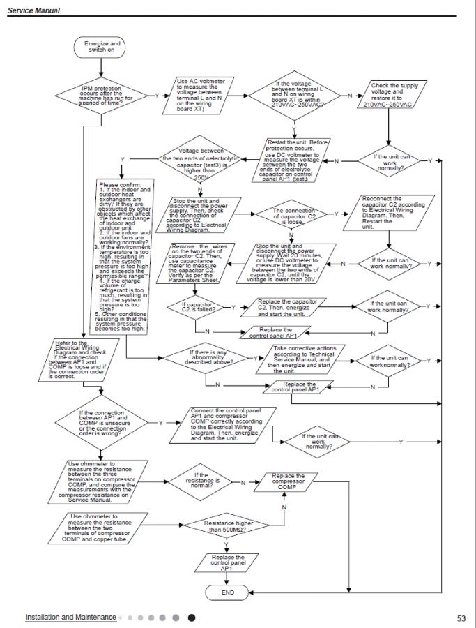

Service Manual http://c-h.by/wp-content/uploads/Manuals/ICY/ICY_9-12K_light_en.pdf
H5 IPM protection
A/C status: During cooling and drying operation, compressor will stop while indoor fan will operate; During heating operation, the complete unit will stop operation.
Possible Causes: Refer to the malfunction analysis (IPM protection, loss of synchronism protection and overcurrent protection of phase current for compressor.)
3. IPM protection, desynchronizing malfunction, phase current of compressor is overcurrent (AP1 below is control board of outdoor unit)
Main detection point:
If control board AP1 and compressor COMP is well connected? If they are loosened? If the connection sequence is correct?
Is voltage input in the normal range (Test the voltage between L, N of wiring board XT by DC voltage meter)?
If coil resistance of compressor is normal? Is compressor coil insulating to copper pipe well?
If the work load of unit is heavy? If radiating of unit is well?
If the refrigerant charging is appropriate?

Jos se antaa hälyjä kompuran ja ohjainkortin välisen kytkennän yli/alijännitteestä/virrasta kun 'on aikansa ollut hiljakseen' niin kyllähän tuo ohjainkortin turvalogiikan vialta lähinnä kuulostaa.
Rauski
ilppi-guru kouluttaja
Vs: C&H ICY II vikakoodit
Tuossa vianhakukaaviossa viitattiin elektrolyyttikondensaattoreihin. Kannattaa aluksi katsoa, ettei niiden päädyt ole pullistuneita. Mikäli käytössä on testeri, niin ne kannattaa tutkia sillä ja tietysti katsoa ovatko lyytit 105 asteisia.
