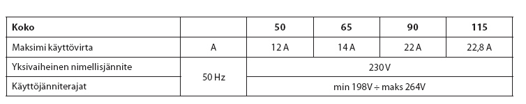

Nopeesti piti carrierin linkkejä vilkaista. Se on kumma paikka tuo keskieurooppa kun laitteet tuntuvat olevan pitkälti 1-vaiheisia. Eli 6kw ja 8kw varmaankin OK, mutta isompien kanssa tulee vähän ropleemaa

Liitteenä ulkoyksikön sähkötietoa, sivulta 72
http://eto.carrier.com/litterature/iom/IM_38AW.pdf
Sisäyksikön sulakekoot olivat tässä
http://losangeles.bazoon.nl/CWV_Carrier/admin/MijnDocumenten/Designset8/2008_zp/38aw_zp09.pdf
