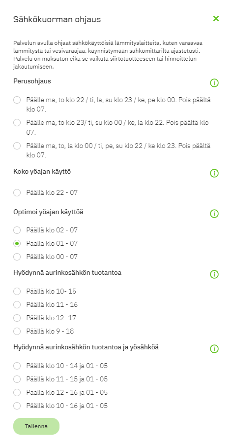

Pörssisähkö halpeni ja oli yöllä liki ilmaista, niin päätin nyt kokeilla varaajan lämmittämistä yöaikaan Carunan kuormanohjauspalvelun avulla. Talo, varaaja ja sähkötaulu ovat vanhoja, maakaapeli ja sähkömittari uudempia tapauksia.
Minulla on siis valittuna kuormanohjaus, jonka tulisi kytkeä varaajan vastus päälle klo 01 ja sammuttaa klo 07. Eli "ryhmä 6" ja sähkömittaristakin tämä merkintä löytyy "rele 6" eli tämän pitäisi olla käytössä. Varaajan sähkövastukset ohjataan päälle 1-0-2-kytkimellä. 0-asennossa vastus on pois päältä ja käsittääkseni 1-asennossa vastuksen tulisi toimia kuormanohjauksen mukaan ja 2-asennossa olla päällä koko ajan (termostaatin ohjaamana toki).
Kuitenkin käytännössä varaajan vastus kytkeytyy päälle välittömästi sekä kytkimen ollessa 1-asennossa että 2-asennossa. Eli en onnistu ohjaamaan varaajan käyttöä yöaikaan kuormanohjauksen mukaan.
Olenko ymmärtänyt kytkimen toiminnan, kuormanohjauksen periaatteen tai jotain muuta väärin? Vai onko tuo kuormanohjauspalvelu käytössä ainoastaan muilla siirtotuotteilla (kausisiirto, yösiirto) eikä kuulu tähän yleissiirtoon mukaan? Kuinka todennäköistä on, että tuo kytkin on hajonnut? Tottakai sähkökytkennätkin voivat olla mitä tahansa, sillä talo on vanha ja me emme ole tässä vielä monta vuotta asuneet, joten en niitä tunne. Mietin vain, onko tässä jotain ratkaisua, jota voisin itse kokeilla, ennen kuin kutsun sähkömiehen paikalle tarkastamaan kytkennät

vaatii kytkentämuutoksia keskuksella eli sähkäri paikalle ihan joka ei asia suju hiiren klikkauksella edelleenkään
Tätä arvelinkin, mutta halusin varmistaa, ettei käy kuten siinä ruotsinlaivavitsissä, jossa kutsutaan siivooja katsomaan, kun paska vedetään pönttöön. Tässä tapauksessa, kun siitä ilosta kirjoitetaan lasku. Ihmettelen kuitenkin, miksi taulusta tuollainen kytkin löytyy, jos se ei ole toiminnassa. Eli minkä ihmeen takia kytkennät on myöhemmin muuksi muutettu

Ne sieltä Carunan päästä ohjailee tätä toimintoa. Kun klikkaat ja hyväksyt sen netissä. Menee muutamia päiviä enenkuin ne siellä carunalla laittaa sen toimimaan. Ei se mikää reaaliaikainen toiminto ole.
"""Kuitenkin käytännössä varaajan vastus kytkeytyy päälle välittömästi sekä kytkimen ollessa 1-asennossa että 2-asennossa. Eli en onnistu ohjaamaan varaajan käyttöä yöaikaan kuormanohjauksen mukaan."""
Onhan mahdollista että keskuksesta tuo toiminto on otettu josku pois esim. sähkömittaria vaihdettaessa
Silloin kun oli eteläsuomessa mittareiden vaihdot tuli hurja määrä kylmiä varaajia työlistalle joilla oli ollut Espoon Sähkön aikaisia yösähkökytkentöjä
Mittarivaihtajat jättivät johdot kytkemättä mittarista:)

Jaahas, no jos tämä kerran on ihan yleinen ilmiö, niin näinhän lienee käynyt täälläkin. Mittari on vaihtunut edellisten asukkaiden aikana ja ei tainnut olla merkittäviä eroja yö- ja päiväsähkön välillä heidän tässä asuessaan, niin eivätpä tainneet kyseistä ominaisuutta kaivata. Harmi nyt minun kannaltani.
