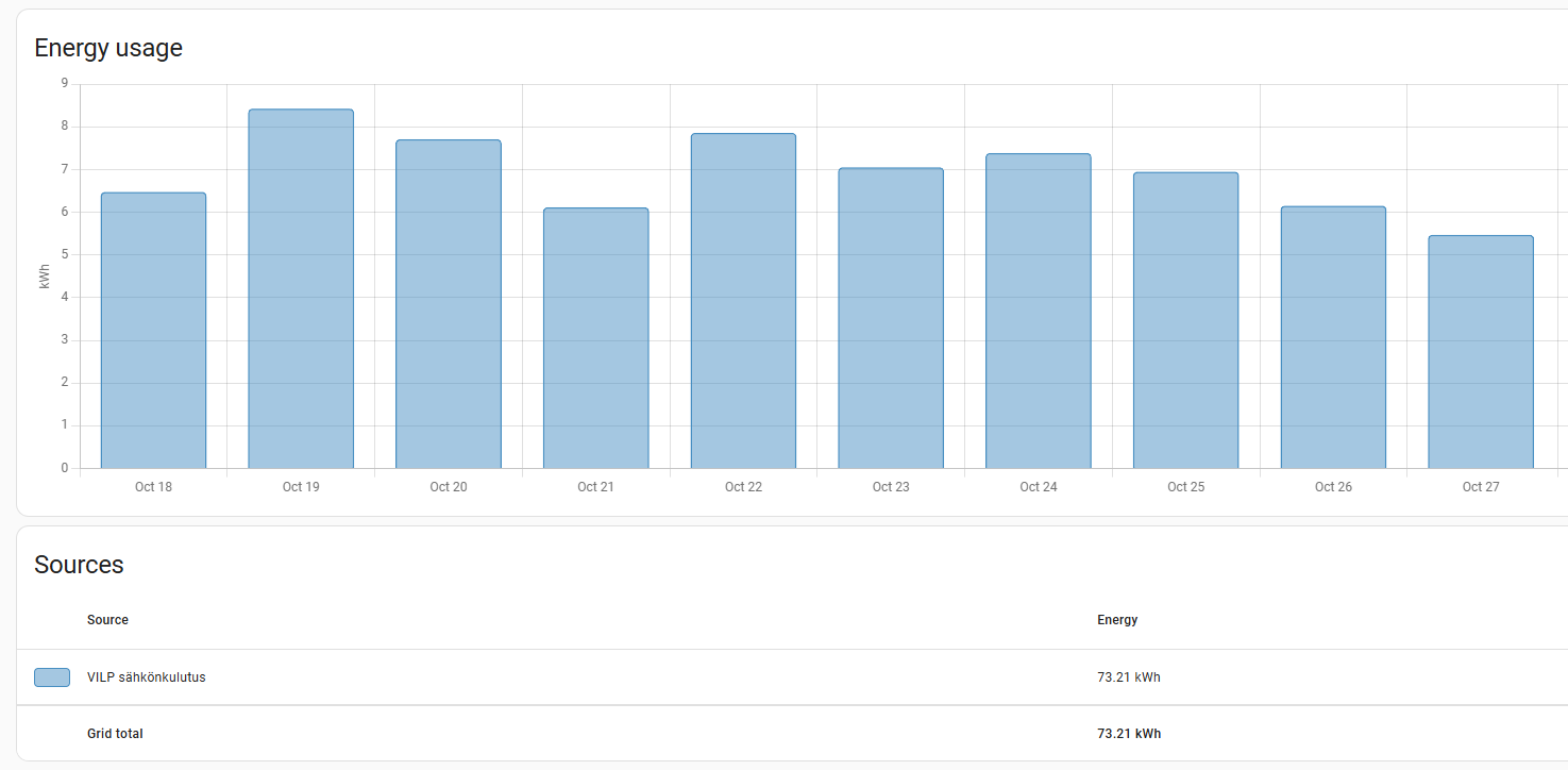

Eli siis päivitys tohon mun aiempaan viestiin ketjussa, että tuli hankittua ko. laite itsekin kesällä ja nyt sitten eka talvi edessä :)
grendy
En oo.. Mulla on kyllä energiamittarin perässä laite mutta en oo ikinä hiljaista tilaa testannut. Ei tainnut saada Onectasta päälle edes?

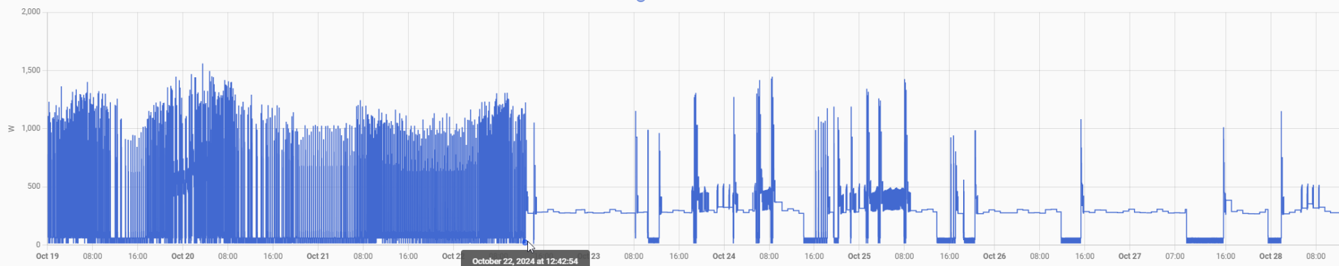

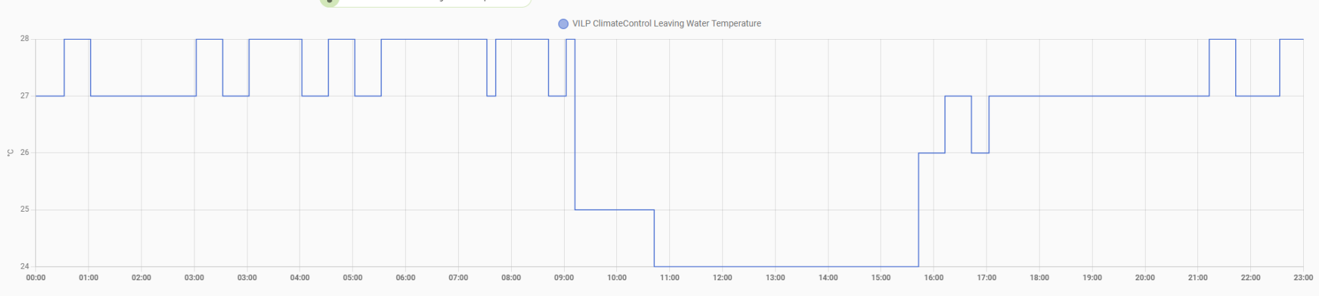

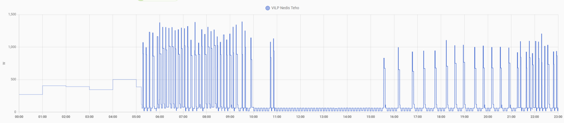

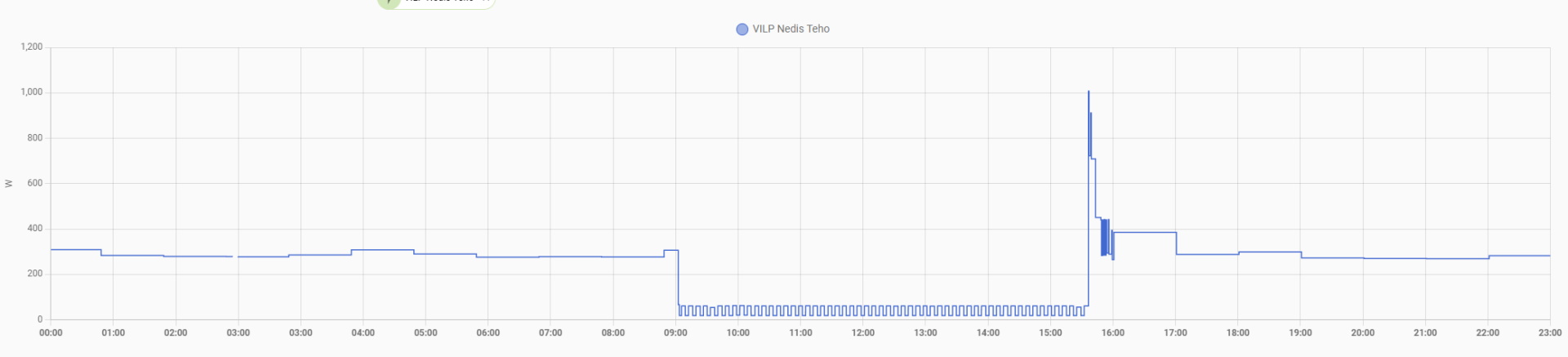

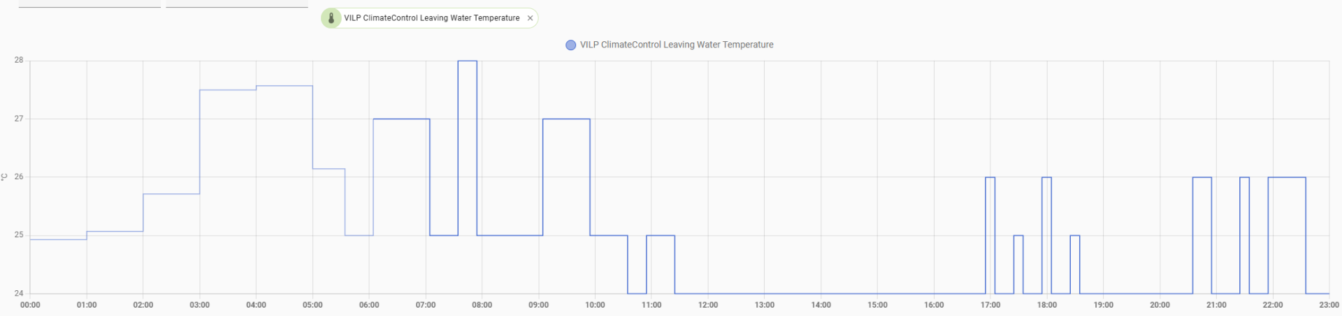

Jahas jahas.. Nyt kun rupesin tutkiin tota asentajan valikkoa ja googlettaan niin muutin itse varalämmittimen tasapainolämpötilan 0C -> -15C joka ilmeisesti estää vastusten käytön -15C asti. Tein myös ton ylitys 1C -> 4C. Delta-T en uskaltanut koskea kun siitä en oikein mitään löytänyt (toistaiseksi) että kannattaako säätää vai onko 5C hyvä. Etsitään lisää tietoa siis :)
grendy
On muuten ainakin nyt kun ton ylityksen nosti 4C niin pumppu käynyt pitkään ja tasaisesti ~280W teholla kun siihen asti vetänyt kunnon pätkäkäyntiä. Kiinnostuksella seuraan että miten tästä eteenpäin, onko pidempään sit pois päältä kokonaan? Vaikuttaa hyvältä :)

Tässä on nyt vajaa viikko tullut kokemusta tuosta "ylitys" -asetuksen käyttöönotosta. Ensiksi pistin sen suorilta 1->4C, mutta nyt on vakiintunut 2C asetukselle. Katkokäynti on loppunut täysin. Hiiren kursori siinä kohtaa kun tuon ylitys-asetuksen muutin pois ykkösestä. Ajanjaksolle osui myös minimin muutos 25->26C ja lopulta takaisin 26->25C ja myös käyrämuutoksia. Minimilämpö 25C ei tarvinnutkaan nostaa tuon ylitys-asetuksen takia, koska käytännössä sen ansiosta minimilämpö on ollut sahannut 25-27 välillä tuon minimin ansiosta.
Kelit on sahannut lämpimän puolella tässä ja en oikein pysty vetään mitään johtopäätöstä sen suhteen, että vaikuttiko tuo ylitys-asetuksen aiheuttama jatkuva tasainen käynti mitään noussutta energiankulutusta verrattuna jatkuvaan katkokäyntiin, mutta jos nyt tosta suurinpiirtein lämpöhistorialtaan samannäköiset päivät yritin napsia niin:
18.10 5,19kWh
ja menoveden lämpötila
27.10 5,22kWh
Harmi kun paluuveden lämpötilaa ei saa irti koska sehän kertoisi enemmän todellisesta tilanteesta, mutta ihan näin mutulla sanon että lattiat on ollut keskivertoisesti tasaisemman lämpöiset nyt kuin katkokäynnillä.
Eli hyvä asetus tuntuisi olevan tuo "ylitys"!

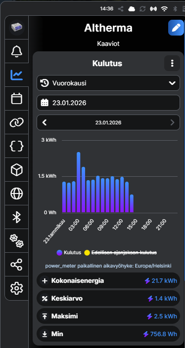

Ei ole ollut käytössä mutta nyt on -15 ja alapuolella. Shelly näyttää tuollaisia lukemia koko yksikön toiminnasta tältä päivältä. Eikä tuo käsittääkseni vastuksia käytä muuta kuin siinä tapauksessa että veden lämpötila ei muuten nouse, -7 on tänään ollut koko päivän. Käyttöveden teko on meillä ajastettuna 3-5

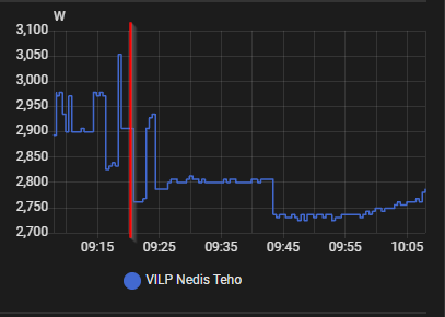

Jännä homma kyllä kun taas "pääsi" testaileen pumppua kovilla pakkasilla (-25C), niin kun pistän pyynniksi 34C veden niin laite saa tuoettu 34C vettä n. teholla 2700W, mutta kun pistän 35C pyynniksi niin tehot nousee tappiin 3000W, menoveden lämpötila laskee -> 32-33C ja kiertovesipumppu lähtee nostaan kiertoa. Sama homma toisin päin, eli pudotan 35->34C pyynnin niin pumpun ottoteho putoaa, vedenkierto pienenee ja menoveden lämpötila nousee. Kuvassa viivalla kohta jolloin pudotin 35->34C.
Edellisessä viestissä manasin kovilla pakkasilla että 32C tuntui olevan maksimilämpö mitä pumppu tuotti niin nyt totean että se on 34C. Ainut mitä oon muuttanut asetuksia niin dT 3->7 on "testikäytössä" nyt.
