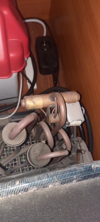

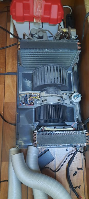

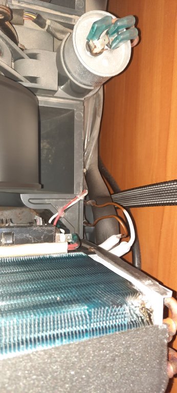

Mulla on tommonen vaunussa ja se ei oikein tee lämmintä eikä kylmää. Joskus jäätä tulee kennon alareunaan mut ei sanottavasti viilennä. Nyt ollu kuori auki hetken ja kompressori on polttavan kuuma ja pikkupätkä kennosta huurteessa ja nuo pikkuputket jotka näköjään sulas jo.Sähköä näkyis menevän vajaa 600w et kertooko se jotain kun ohjekirjan mukaan pitäisi mennä 900w.

Kylmäaineet karanneet ilmastoa lämmittämään. Älä käytä tuota sen enempää ennen kun saat laitteen tiiviiksi ja täytettyä uudelleen. Saattaa muuten kompressori kärähtää lopullisesti.

Tuossa ei taida kovin suurta täytöstä olla alkuunkaan? Jos vuoto on esimerkiksi kennon sisällä niin öljyvuotoa ei välttämättä ole helppoa havaita. Tuo on kai jo tehtaalla tehty ikään kun hermeettiseksi et sikäli ei ILP:n kaltaisia tyypyllisiä vuotokohtia (kartioliitokset) taida tuosta löytyä. Mutta voi toki jokin juotos olla huolimattomasti tehty jo tehtaallakin.
Oireet vaan kuulostavat tyypilliseltä kylmäainevajaukselta, kompura kuuma, putkiston alkupää huurteessa mutta ei juurikaan jäähdytä eikä lämmitä. Saattaa siinä toki joku muukin kipu olla mutta etäarvauksena kylmäaineet kun oireet sopivat noin hyvin kuvaan.
