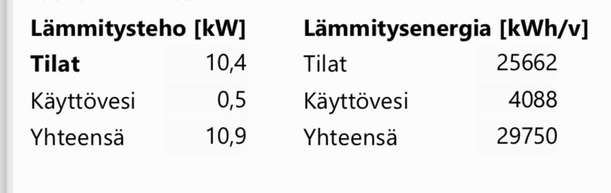

Ei muuta tietoa kuin mitä laitteen myyjä on laskenut perustuen vuosittaiseen öljyn kulutukseen, jolla talo lämpeni hyvin.
Eli lämmitysteho laskelmassa 11 kW (lämmitys+käyttövesi) ja yht vajaa 30000 kWh/vuosi.
Reperei

Niin en tiedä, toimittaja itse teki laskelmat tarjouksen yhteydessä (liite) ja sen perusteella ovat laittemallin myyneet. Itsellä ei osaaminen riitänyt arvoimaan onko myyty/toimitettu laite oikean tehoinen edes suhteessa laskelmaan..Toinen vaihtoehto lienee se, että laite toimii alitehoisena.
    67,3 KB · Katsottu: 132
