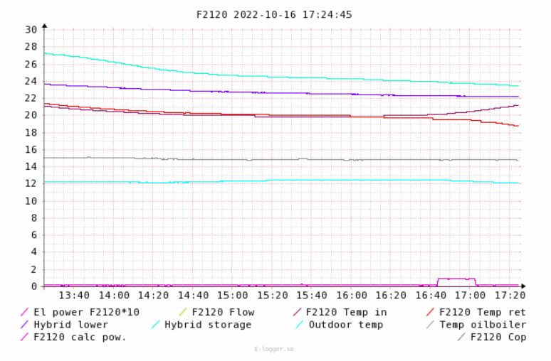

Jos kompressoriin menee 200W jatkuvaa tehoa niin sen pitäisi olla selvästi ympäristöä lämpimämpi. Ihan käsin kosketeltava ja tunnistettava ero pitäisi mielestäni havaita. Niben kompressorilämmitys vie 100W mutta vain hetkellisesti, se saattaa olla päällä vartin tai 20 minuuttia ja sit tunteja poissa. Tuossa jakson loppupuolella näkyy tuollainen lämmitysjakso, ottoteho nousee hetkellisesti reiluun 100 W:n (SMO40 vie noin 10W jatkuvasti).
Muoks: tuolla kompressorinlämmityksellä varmistetaan kaiketi se ettei kompressorista tule järjestelmän kylmin kohta jolloin kylmäaine varastoituisi siihen. Ei ole suotavaa mm seuraavaa käynnistystä ajatellen että kompressori rupeaa pumppaamaan nesteitä.

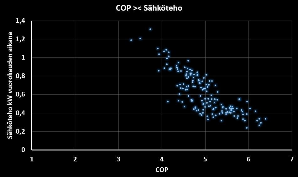

Miksi kyselet? Kai sinulla on vastaus valmiina ?
Tietysti on. Tapanani ei ole veistellä perusteettomia letkautuksia. Kuvassa "sähköteho" on noin vuorokauden jaksoissa. Riippuen mittarien lukemisesta "vuorokauden pituus" jonkin verran vaihtelee, siksi tehona eikä kWh kulutuksena.
Eli kelien lämmetessä ja kulutuksen ( ja siis tuoton) pienentyessä COP nousee. Kuva on tältä kesältä (1.5.-16.10), mitattu samalla Pollulla. Liekkö sitten Mitsun ominaisuus, mutta ei ainakaan Setällä mitään ihmeempää valmiustilakulutusta kesäkeleissä näyttäisi olevan. Muistelen mitanneeni jotain rapiat 10 W "stand-by kulutukseksi". Kyllä tuommoinen aloittajan 200 W valmiustilakulutus kova on kesäajalle. Setä on ollut ukkosvaraa lukuunottamalla aina "päällä" mutta pitänyt luonnollisesti taukoa, pitkiäkin sellaisia. Kyllähän tuo sähkö nyt selvästi näyttää kuluneen siihen pumppaustyöhön eikä johonkin muuhun.

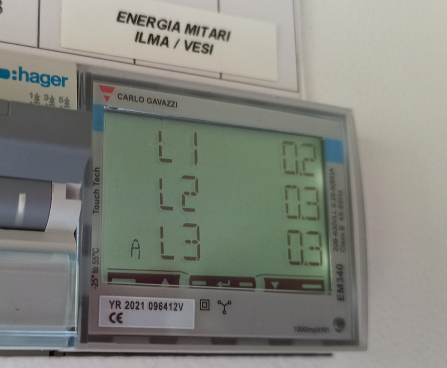

Nibe F2120-12 25W tyhjäkäynnillä. Ulkoyksikön kwh-mittari vilkuttaa katkon aikana 0,02/0,03 kw tehoja, kun pihalämmöt on 10C.

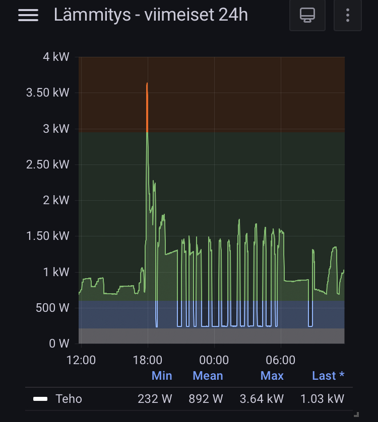

Varmuudellahan sitä ei tiedä, onko se 200W kulutus myös kompuran käydessä. Mutta aina muulloin se näyttäisi olevan. Oli sitten normaalikäytössä tai sisäyksikkö virroista pois (eli mikään pumppu ei varmuudella käy). Asetuksista on myös asetettu kv pumppujen sammuvan kun ei ole tarvetta.
Olin väärässä tuon pohjapellin lämmityksen ohjauksen suhteen; nuo omat ajastukset ovat vain sulatusvesien kaukalon lämmitykseen liittyviä. En ole ulkoyksikköön itsessään kajonnut. Aika järjettömältä tuntuisi, että tuo olisi aina päällä. Tässä oli vielä yli 10 ulkolämpötiloja ja kulutus sama.
Ohessa kulutuskäyrää viimeiset 24h, josta näkyy pohjakulutus.
