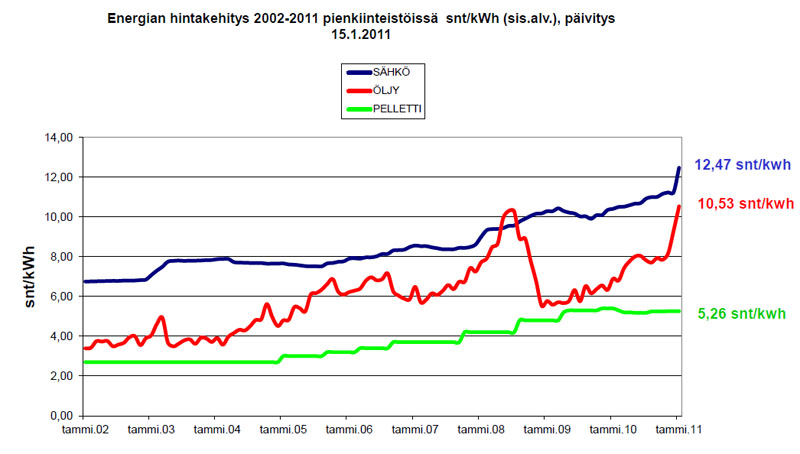

Energian hintakehitys 2002-2011
Zen
Eli keskustelua aiheesta energian hinnankehitys. Polttopuista en löytänyt pikaisesti mitään taulukkoa, mutta niiden hinnat ei ole tainnut paljon muuttua viimevuosina?

Eli 2,4 vuosi-copilla pääsis alle pellettihinnan. Onnistuukohan jollakin vilpillä ;D
On ne polttopuun hinnatkin nousseet. Joskus vuonna 2004 sain vielä ostettua koivuklapeja kotiin tuotuna 40eur motti (en muista oliko heitto vai pino). Ei taida enää saada siihen hintaan.

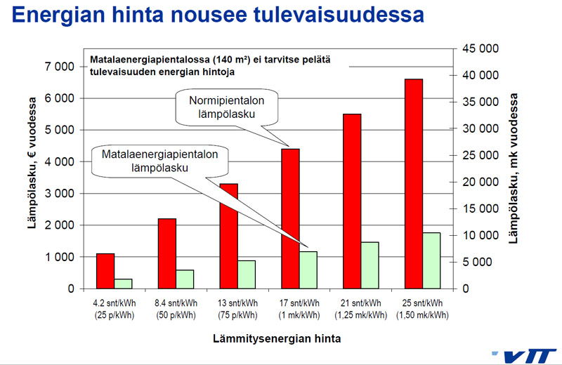

Tässä on matalaenergiatalosta laskelma, mutta tuota voisi käyttää ajatukseen, että COP3 lämmitysjärjestelmällä normaalitalosta tulee matalaenergiatalo. Laskelmasta näkyy myös hyvin se, että miten suorasähkölämmitys on tulevaisuudessa tuhoon tuomittu, jos energian hinta jatkaa nopeaa nousuaan.
Höpsistä töppöseen... kaikki riippuu järjestelmien hintaerosta ja mitä sille erolla kykenee tekemään ja mitkä on lämmityjärjestelmän vaatimukset. Jos pieni sähkölasku on itsetarkoitus, kuten näyttää olevan niin sitten asian niin kuten esitit, muuten ei.
