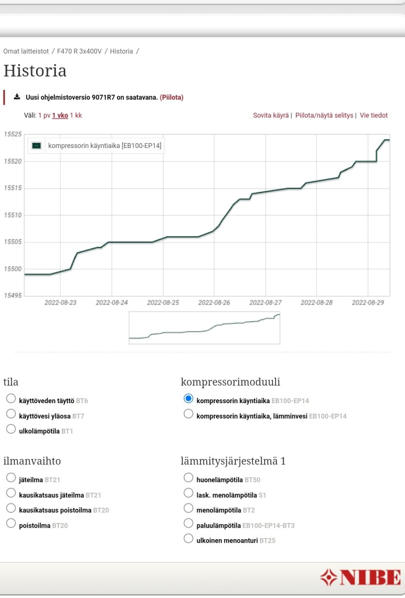

-ilmamäärät siten ettei turhia sulata
Eli pitäisikö poisto- ja tai tuloilman nopeuksia nostaa jotta kompura pysyisi sulana paremmin?
Kuvassa esimerkki helmikuisesta päivästä jolloin oli 10 sulatusta.
Nopeudet nyt rakentajan asettamat poisto 33, tulo 40.

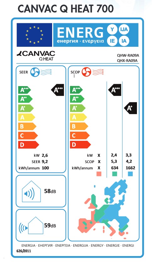

Minä en rehdisti tiennyt että Niben lämpöpumpun teho on noinkin ok verrattuna ilpiin. PILPejä tunnutaan kahvipöydissä haukuttavan sähkösyöppönä. Ja sen COP on tasainen kun ei tarvitse työskennellä pihalla pakkasessa.
Canvacin pohjoismaa-SCOP on 4,2.
Niben COP on se 3.16-3.9.
Pitäisi nähdä Canvacin COP-arvot eri lämpötiloissa jotta tästä osaisi päätellä kumpi on parempi.
Tutkittuani joitain EN 14825 esimerkkilaskelmia - heitän ihan hihasta että olisiko Canvac +0 asteessa COP 5, -10c COP 4, ja siitä jollain käyrällä alaspäin.
Mun logiikalla se vielä puoltaisi lämpökäyrän/pyyntilämmön tiputtamista ja tehdään ILPillä osa lämmöstä.
Ja sitten viimein takalla kun tulee.

Ei käyttöveden taukoja, vaan lämpökäyrän pudotusta. Jotta jää tehoja käyttövedelle. Kun potku loppuu Pilp, ekana loppuu käyttövesi.
Talon lämpö ei parissa kolmessa tunnissa notkaha
