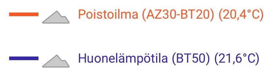

Meillä on nyt 11C pakkasta ja osa poistoputkista menee yläpohjassa. Kaikki ei kyllä. Mutta tällä hetkellä erotus on näin...
Riippuu tietenkin BT50 sijainnista. Meillä se on ikkunan vieressä kodinhoitohuoneessa, jossa myös itse Nibe. Suurin ja kauimmainen poistopiste on pesutiloissa, jossa lämpöä jopa 25 astetta. Asuintiloissa keskilämpötila on 21-22 astetta.

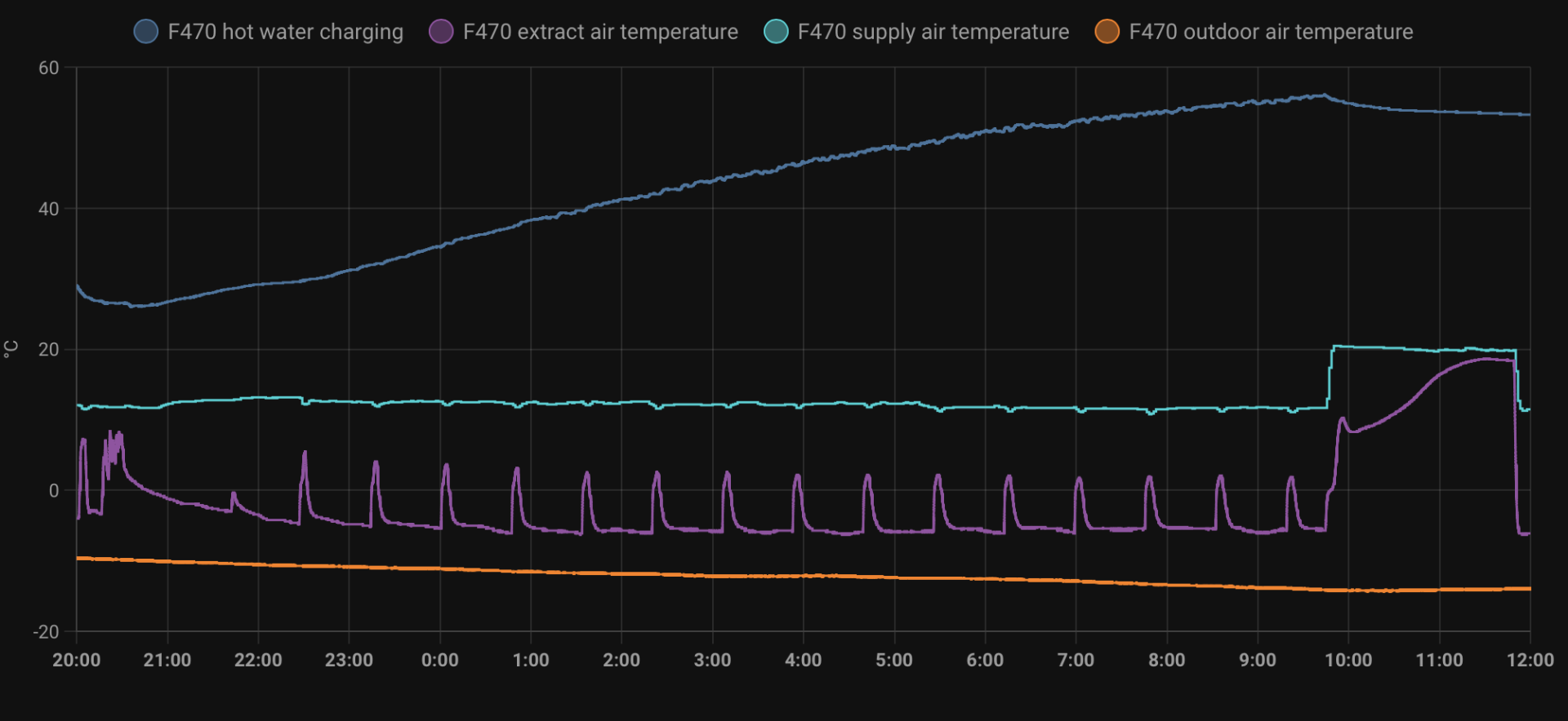

Näytä liitetiedosto 111926

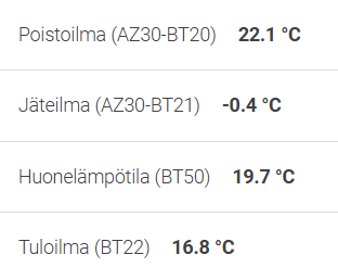

Missäs asteisss tuo jäteilma tyypillisesti tulisi olla kompuran käydessä, sillä itsellänikin tuo on asteen verran liki aina pakkasella?
En lähtisi tuossa tilanteessa hirveästi muuttamaan ilmanvaihdon asetuksia jos sulatuksia kohtuullisesti eli esim. kerran 2-3h. Sanoisin että poistoilman lämpötilalle ei ole mitään tiettyä arvoa vaan se riippuu käytännössä asunnon koosta eli kuinka paljon ilmaa pitää vaihtaa. Jos home assistant löytyy niin automatisoidun poistoilman korotuksen sulatuksen uhatessa rakentaa ohjelmallisesti ilman lisärautaa ja tällä sulatuksista pääsee eroon käytännössä kokonaan.
