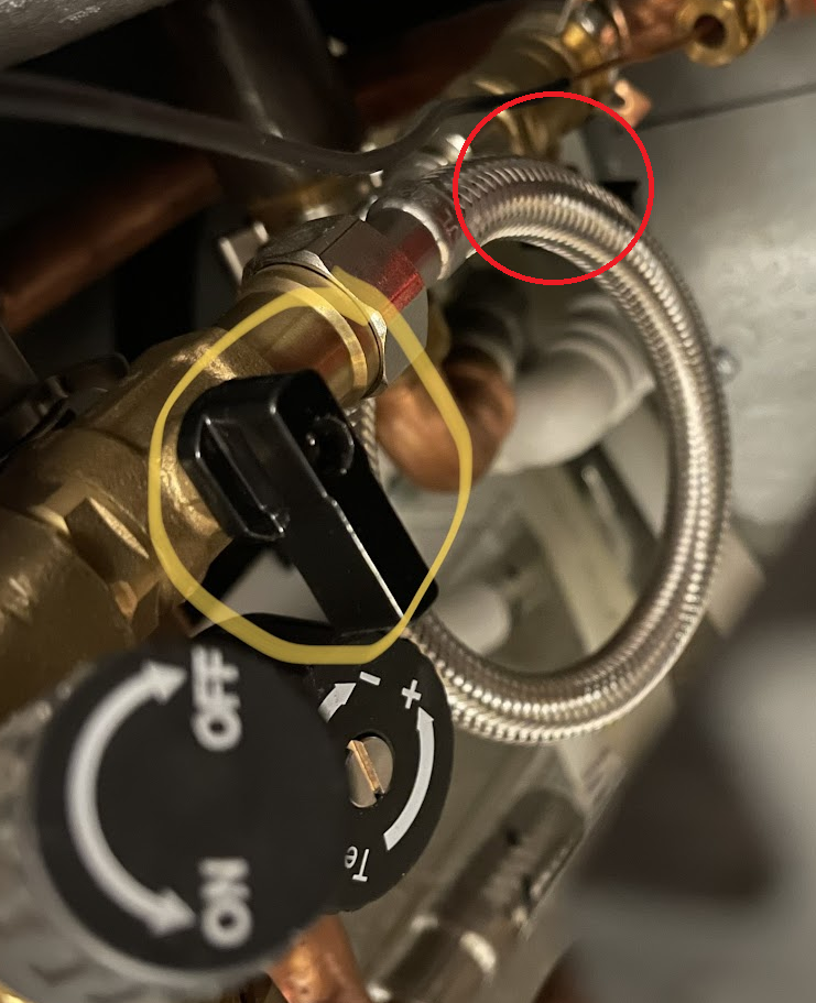

Minulla on erilainen venttiili, mutta: nuo pienet yhteet ovat luullakseni venttiilin tulo/menopuolen tyhjennys/paineenmittausliittiimiä. Piirroksessa näkyvä isompi nappula lienee säätöpyörä jolla venttiili käännetään asentoon 10 tai jos sitä ei ole niin hatun alta työkalulla
Siinä punaisessa hatussa ei ole mitään numeroita. Käsittääkseni se toimii ainoastaan linjan sulkemiseen ja korkin alla on sitten se mihin se säätötyökalu laitetaan.

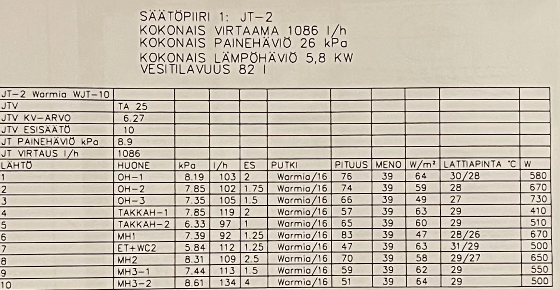

Ja taulukossa on vesimäärä 728l/h (+ toisen jakotukin litrat ) jonka suunnitelma edellyttää kiertovesipumpulta.
Juu ja lyhyempi ja erillinen JT1 piiri (khh, ph, s) oli jotain runsaat 200l/h. En ole nyt kotona, että voisin tarkistaa.

Eli jos mulla suunnitelmissa on JTV Esisäätö ilmoitettu 10, niin se venttiili käännetään täysin auki ja sen jälkeen työkalulla arvoon 10 (merkki kohdalleen)?
Taulukon mukaan TA 20 asetuksella KVS on 3,4.
Entä tarvitseeko niihin kahteen kuusiokololla varustettuihin ruuveihin edes koskea?
Pahoin pelkään, että meillä on nuo linjasäätöventtiilit myös täysin auki asennossa/venttiilin valmistajan tehdasasetuksessa

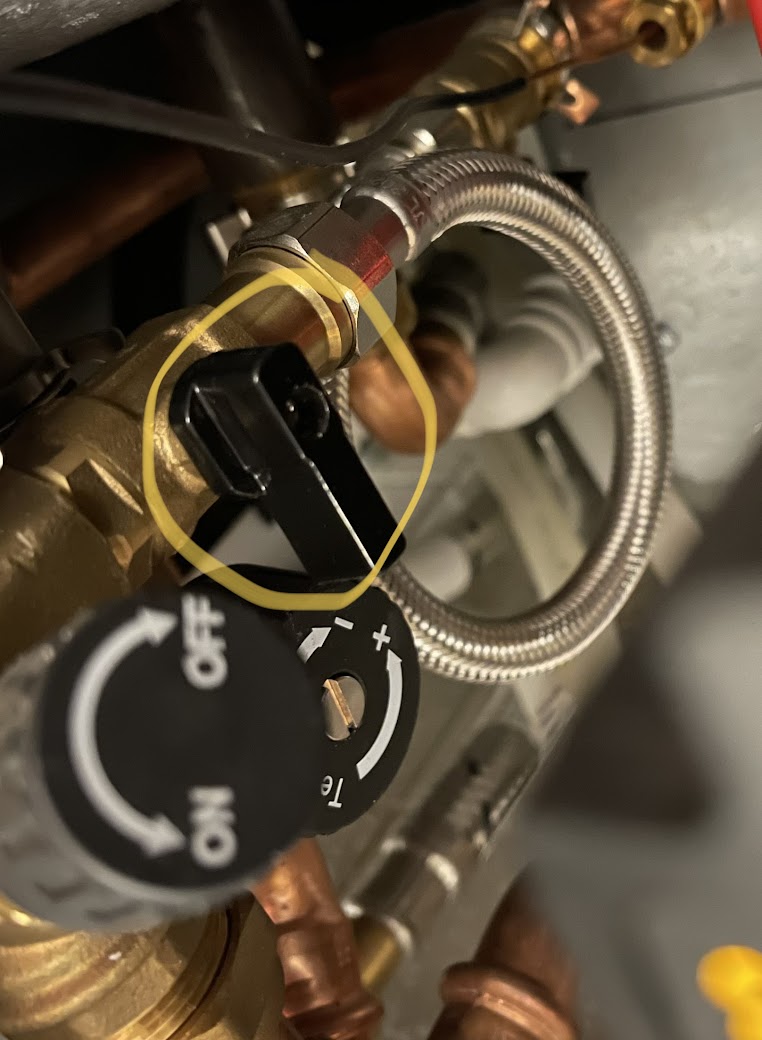

Sain nyt vihdoinkin hankittua tuon säätötyökalun linjasäätöventtiilille.
Eivät olleet niin pahasti pielessä kuin mitä oli menoveden virtauksen esisäädöt..
Suunnitelmissa oli tosiaankin ilmoitettu kummankin jakotukin linjaventtiilille esisäätö 10 ja molemmat olivat säädössä 9,5.
