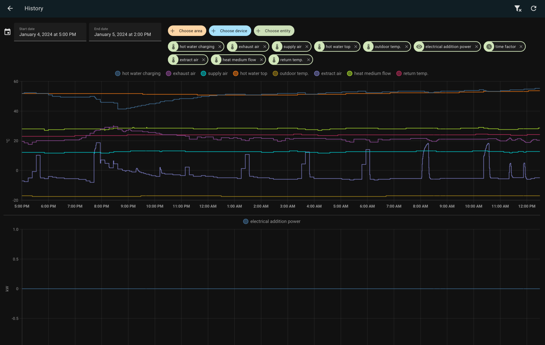

Tässä tehdään kompuralla vettä noin -17 pakkasessa F470:llä. Lattiakierrot kiinni muualta paitsi kylppäri ja tuloilma enää kymmenen asteen kieppeillä niin kyllä tässä oli jo asumismukavuudesta tingitty. ILP tukena.
