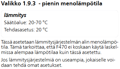

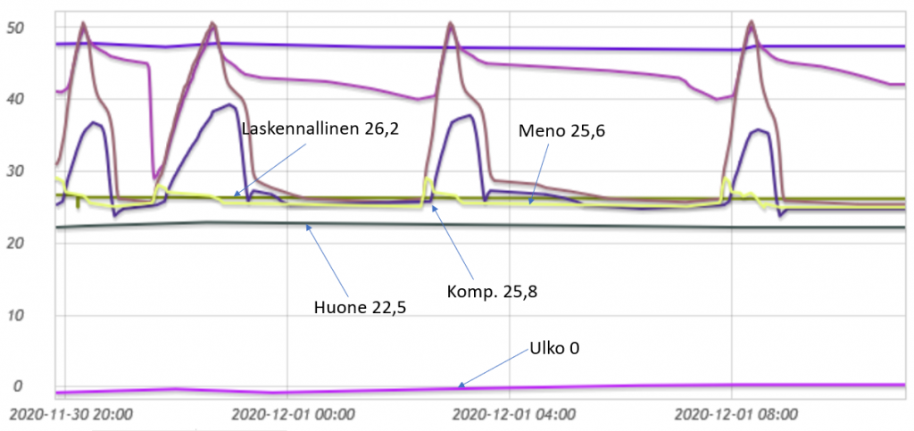

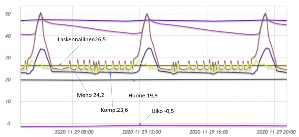

Olen huomannut F470 poistolilmalämpöpumpun ohjelmistossa poikkeaman pienimmän menolämpötilan asetuksessa. Onko tämä normaali toimintaa, että jos menoveden pienin lämpötila on 20 astetta niin menoveden lämpötila harvoin saavuttaa laskennalista käyränmukaista lämpötilaa? Tästä johtuen talo saattaa viiletä huomattavasti, koska keskiarvoinen menoveden lämpötila jää huomattavasti alle pyydetyn lämpötilan. Jos minimi meno lämpötilaksi laitetaan 25 astetta. Seuraa menovesi todella paljon paremmin käyränmukaista lämpötilaa. (Kts. kuvaajat alla)
Eikö toiminnan kuitenkin pitäisi olla niin, että laskennallista lämpötilaa ajetaan aina lattiaan vaikka minimi lämpötila olisi 20 astetta? Ongelma tulee vastaan silloin, jos halutaa pudottaa talon lämpötilaa esim. ulkoisien koskettimien kautta taloautomaatioon liittyen. Tällöin minimi menoveden lämpötila ei voi olla 25 astetta. Ideana on asettaa pienin menoveden lämpötila omalla käyrällä niin, että kun ulkolämpötila on 0 astetta ajetaan tästä lämpösimmillä keleillä aina 25 asteista menovettä.
Alla olevat kuvaajat ovat vertailukelpoisia, koska ulkolämpötila ja olosuhteet ovat molemmissa kuvaajissa vastaavat. Ylemmässä kuvaajassa menoveden minimi lämpötila on 20 astetta ja alemmassa 25 astetta. Muita asetusmuutoksia ei ole tehty.

Pienin menoveden lämpötila 20 astetta:
Pienin menoveden lämpötila 25 astetta:

Noi käyrät ovat muutenkin erilaiset. Onko ylemmässä kuvassa mahdollisesti jotain lattiapiirejä avautunut ja lattiaan menee enemmän tehoa kuin alemmassa kuvaajassa? Ylemmässä kompressorin anturin lämpötila laahaa aika matalalla lämpötilalla ja siten onkin tullut vastuksia avuksi kun kone priorisoi lämmitystä. Alemmassa taas menee pelkällä kompuralla. Sen olen omassa koneessa huomannut, että usein kun vastukset tulevat auttamaan (priona lämmitys) niin menovesi laahaa reilusti laskennallista perässä, kuten sulla ylemmässä kuvassa. Kun kone alkaa tekemään vettä niin sitten menovesi onkin laskennallsta edellä.
