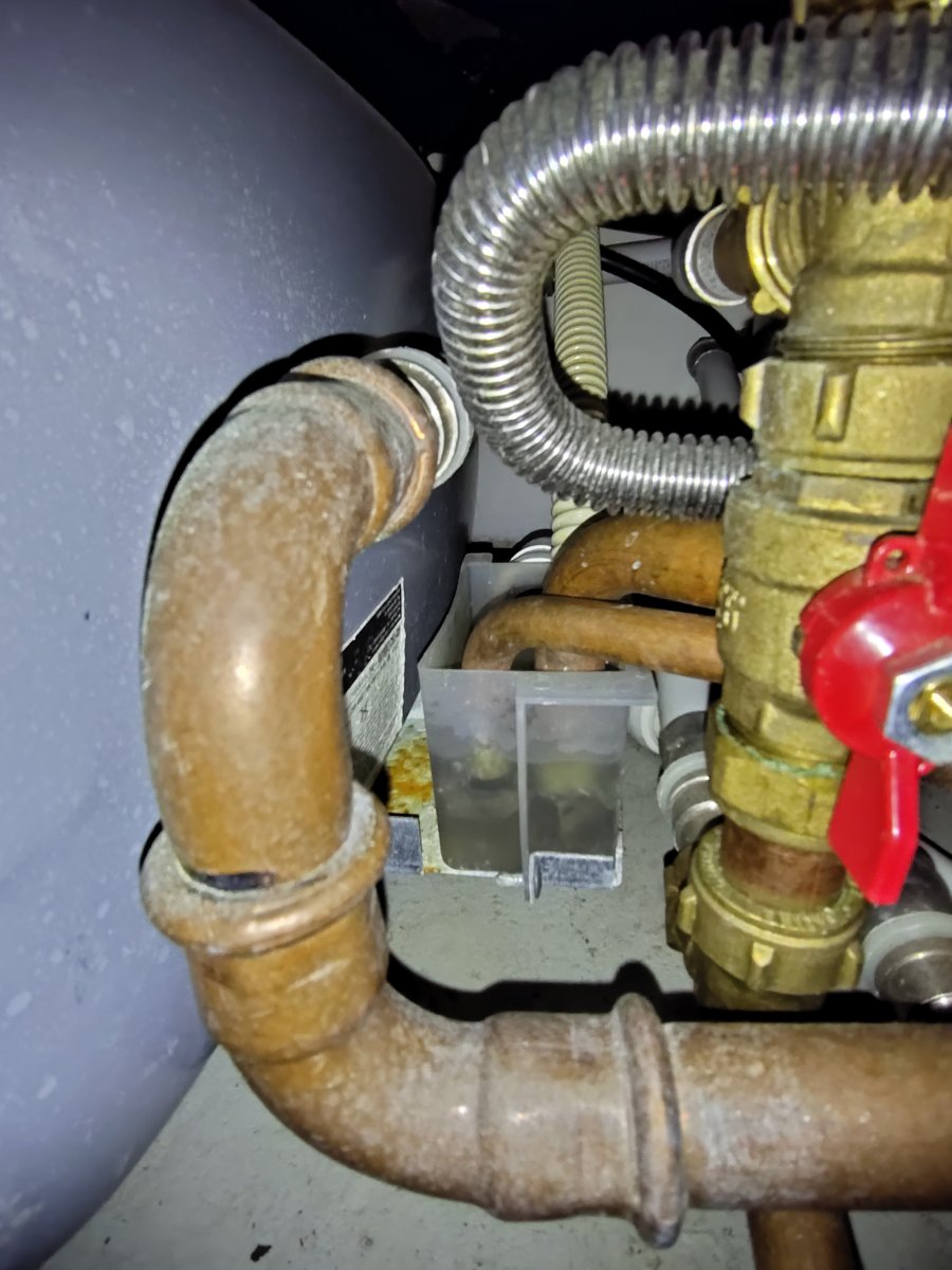

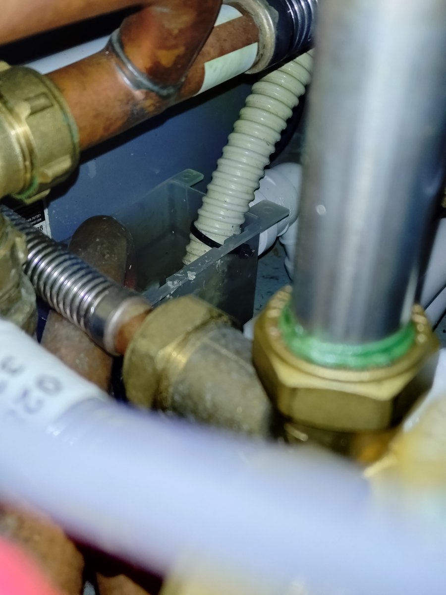

Mitä kuppia tarkoitat? Minulla on yksi kuppi ja en kyllä keksi miten siellä saa veden pysymään. Poistoputken liitos kupin alareunassa. F750 täälläkin
Uudemmissa taitaa olla siinä kondessiletkun päässä joku vesilukko tms. Mulla menee vain letku kuppiin veden pinnan alle. Liitos viemäriin on ylempänä tässä.
Talon paineilla ei ole vaikutusta. Pulputtaa vaikka asunnon kaikki ovet olisivat auki. Kondenssivesiputken pää taitaa olla poistopuhaltimen painepuolella, enkä ainakaan tuntenut putken alaosassa mitään läppävirityksiä tms.
Korkeampi kippo voisi auttaa, mutta ei tuonne saa kunnolla edes kättään mahtumaan. Kuppia ei saa tuolta pois.
Tunnustelemalla arvioisin putken olevan sentin päässä pohjasta ja parin sentin päässä pinnasta. En tiedä, saisiko ylivuotoputken alareunaan laitettua jotain vedenpitävää veden pinnan nostamiseksi. Tuskinpa se silti riittäisi.

Letku tai putki kaukalon perään ja siihen mutka ylöspäin, jotta saa pinnan nousemaan. Siihen taisi sopia suoraan 32mm viemärimuhvi.
Sellainen putki sulla näyttäisi siellä jo olevankin. Saisiko siihen mutkan ylöspäin?
En saa tuonne sokkona ja yhdellä kädellä tehtyä mitään. Tilansa ja putkiviidakon vuoksi tekemätön paikka.
