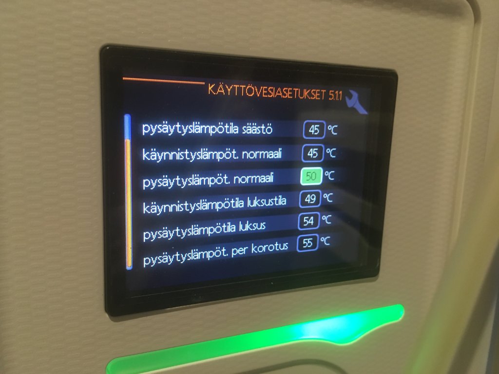

Aloittelija kaipaa apua / vinkkejä F750 "oikeaan" käyttöön ja laitteen säätämiseen. Tätä palstaa olen lukenut ja kiitos kaikille kirjoittajille - moni asia alkaa pikkuhiljaa hahmottua. Mun f750 on asentajan jäljiltä ja säädöt tuntuu olevan enemmän tai vähemmän hakusessa. Aloitetaan nyt käyttöveden lämpötilasäädöistä. Mihin ne kannattaa asettaa. Nykyiset lukemat löytyy kuvasta.

Ihan ok jos lämpö riittää on nuo asetukset. Mitä alempana lämmöt voi pitää niin sen parempi. Koskee kaikkia lämpöpumppuja.
Meillä on pysäytys 52C normaalille. Ja käynnistys 48C
Nojoo, pikkasen enemmän lämpöä kaivataan. Kuinka lämmintä vettä pelkkä kompura pystyy tuottamaan? Legionellan tappamiseen taidetaan suositella väh. 55 C lämpötilaa. "Vuoden 2007 jälkeen rakennetuissa vesijärjestelmissä lämpimän veden tulee olla ympäristöministeriön asetuksen (1047/2017) mukaan vähintään 55 °C joka puolella vesijärjestelmää. Tämä tarkoittaa, että lämmönsiirtimeltä tai -vaihtimelta lähtevän veden on oltava huomattavasti kuumempaa, tarvittaessa jopa 65 °C. " Eli tämän mukaan pitäisi aika reippaasti nostaa.
Tuo lakiteksti on kuollut kirjain lämpöpumppujen osalta. Ei niitä edes rakennusvalvonta kysellyt. Ajoittainen kuumennus katsotaan käytännössä riittäväksi.
Kokeile nostaa se pari astetta ylärajaa ja alarajaa.
Jos on aiemmin ollut kaukolämpö tai sähkövaraaja niin niihin nähden lömpöpumpun lämpö on vähän valju. Meillä eukko sitä aluksi valitteli ja vähän samaa mieltä minäkin olin. Aiheeseen on vain tottunut jo.
Erillinen tulistusvaraaja poistaisi "ongelman"
Mlp täällä, mutta eiköhän samat periaatteet päde: Ite hain alarajan niin, että lämmin riittää suihkussa vielä silloin kun vettä aletaan lämmittää. Taisi olla 42 juuri liian vähän ja 43 juuri sopiva ettei lämmin lopu. Yläraja sitten sen mukaan miten useasti haluaa että käyttövettä lämmitetään ja että miten kuumaa kraanasta maksimissaan haluaa. Joku 7-10 astetta hyvä ero ylä-alarajan välillä, mulla nyt yläraja 50 jolloin käyttövettä tehdään 500 litran varaajaan käyttövesikierrolla 3-4 kertaa vuorokaudessa normaalilla elämisellä. Kesällä kun maaviilenys buustaa keruunestettä nostan rajat 43-53. Legionellatappo 55 astetta 2 viikon välein.
Eli kokeilemalla selviää omiin tottumuksii sopivat säädöt.
