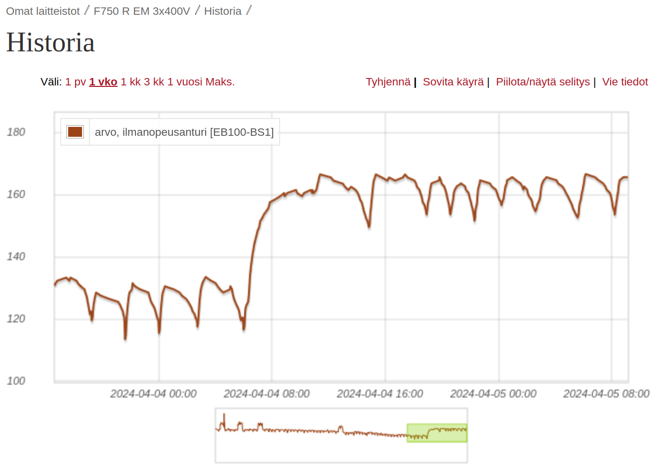

Palasin laitteen luokse odoteltuani. Ennenkuin lähdin huoltovalikosta kalibroimaan anturia huomasin, että ilmannopeusanturin mielestä ilmavirta on noussut 115 -> 160 ja jurnutus on hävinnyt odotellessa kokonaan. Nibeuplinkistä kun katsoo niin näin tosiaan näyttäisi olevan (kuva liitteenä). Tähän mennessä siis en ollut tehnyt muuta kuin vaihtanut käyttötilan "auto" tilasta "vain lisäys" tilaan.
Miten ihmeessä kompressorin poiskytkentä voi nostaa ilmamääriä noin radikaalisti? Suodatin vaihdettu viimeksi n. pari viikkoa sitten. Onkohan laite ollut jotenkin sisältä jäässä niin paljon että jään määrä haittaa ilmavirtaa..? En tajunnut avata laitetta ennen toimenpiteitä ja katsoa.
Tällä foorumilla on paljon sulatusvikoja, jossa laite sulattelee liikaa. Sulatteleekohan tämä laite liian vähän? :D
    175,2 KB · Lukukerrat: 132

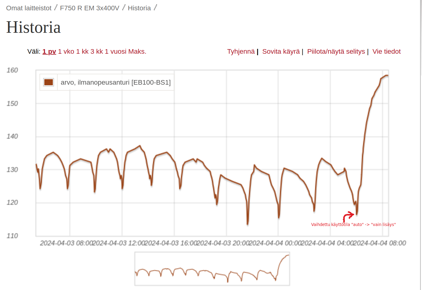

Näyttää siltä, että pysyy isompana pidemmän aikaa. En vielä bootannut laitetta.
