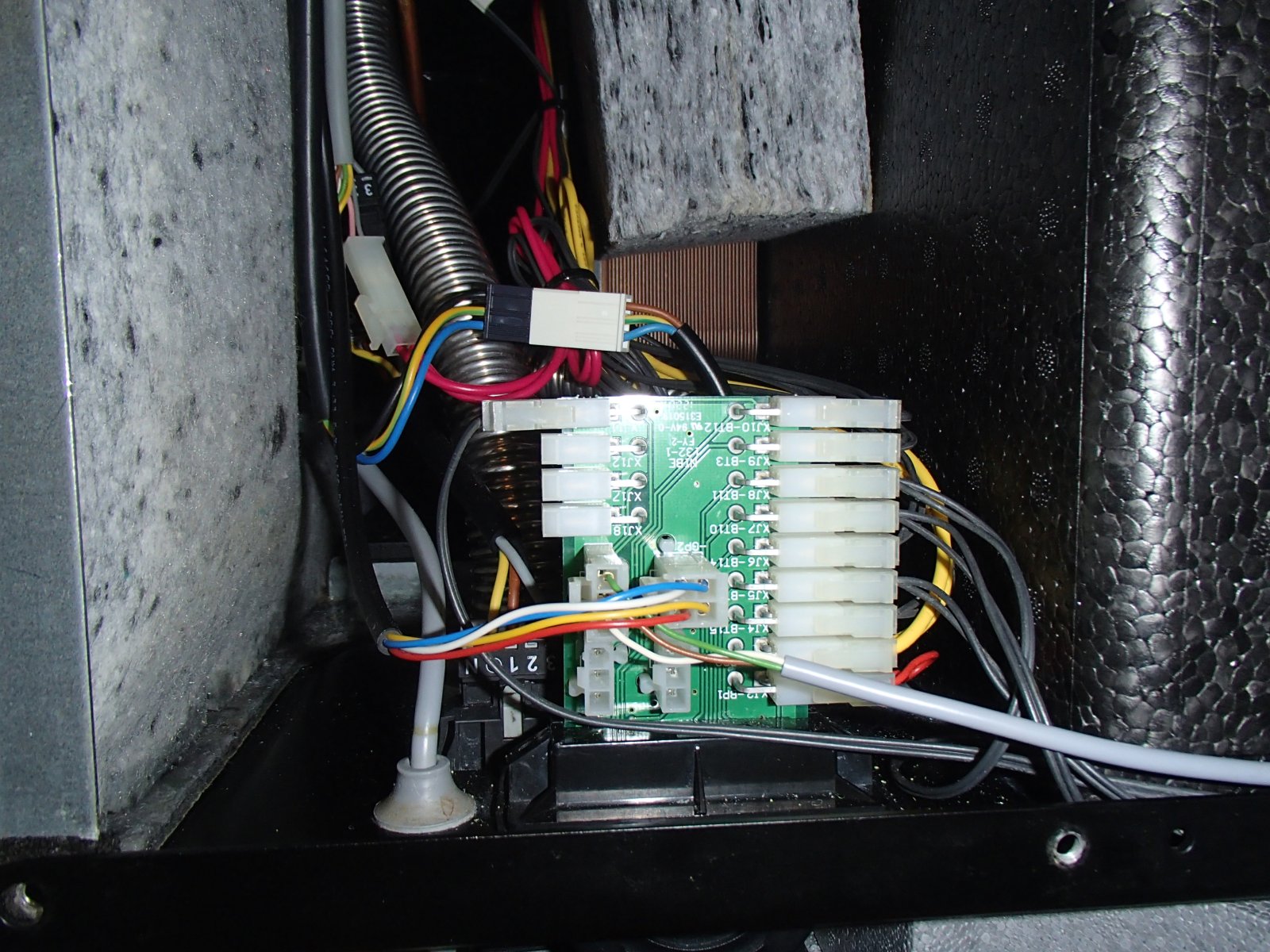

Onkohan kenelläkään tullut vastaan, tälläistä missä sopivissa olosuhteissa F750:n yläosaaan kertyy kosteutta, joka kastelee kortin?
Kyseinen ongelma havaittiin ensimmäisen kerran puolivuotta takuun päättymisen jälkeen ja olen yrittänyt tuloksetta saada selville vuodon aiheuttajaa mm. suoraan Nibeltä ja usean ammattilaisen toimesta. Konetta on nyt useamman kerran korjattu ja syytä on ammattilaisten kanssa koitettu korjata. Kun kyllästyin odottelemaan kastumista ja laitoin tuonne kosteudensilmaisimen, joka hälyttää kun kosteutta kertyy riittävästi. Toistaiseksi kosteutta on kertynyt vain kesäisin ja laite onkin vikaantunut loppukesästä kun kortti on lopulta kastunut ja anturit ovat menneet sekaisin.
Kosteus näyttäisi tulevan jostain styroksiboksin takaa, tosin itsellä ei ole kunnollisia kuvia joista rakenteen näkisi riittävän tarkasti. Aluksi näyttäisi kastuvan harmaa huopamatto, jonka jälkeen veden pinta pikkuhiljaa nousee ja lopulta kortti kastuu.
Tällä hetkellä suljettuja syitä ovat:
  • Kondenssiveden kertyminen poistoputken ulkopinnalle (putki on kuiva)
  • Sulamisveden poistokanavan tukkeutuminen ja siitä johtuva ylivuoto
  • Reikä valumasäiliössä
  • Kennoston vuoto

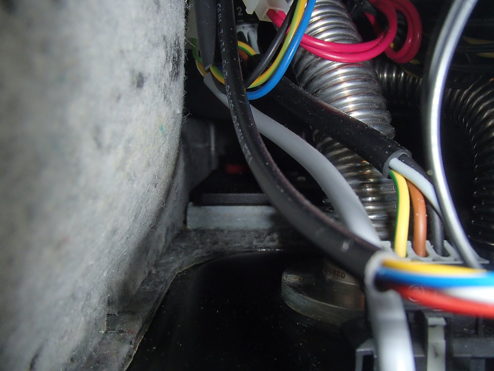

Alla vielä pari kuvaa, joista jälkimmäisessa näkyy miten huopamatto on kostunut.

Niin ja tuo kuva minulla on, mutta pitäisi saada sellainen missä laite on kuvattu takapuolelta.

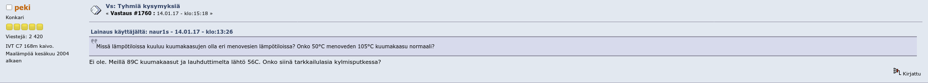

Asia selvä, hyvä että normaalia. En omassa MLP ole nähnyt yhtä kuumaa kuumakaasua joten kiinitin huomioiota. Jos asia kiinostaa niin tuossa yksi ketju aiheen tiimoilta MLP foorumilla. Huom! Tässä on hieman epäselvää mikä kylmäaine F750 laiteessa on.
Niben ohjekirja antaa tälläisen äärirajat eli ollaan kaiketi speksien sisällä "Kaasumuodossa oleva kylmäaine virtaa sähkökäyttöiseen kompressoriin. Kun kaasu puristetaan kokoon, paine nousee ja kaasun lämpötila nousee voimakkaasti, noin -5 asteesta noin 100 asteeseen."
Kuvalähde: mlp foorumi

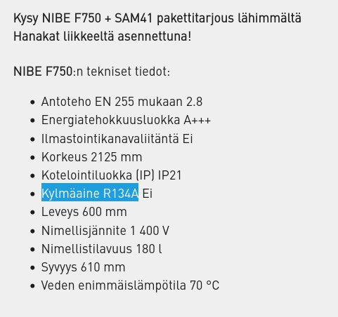

Eikös tuossa lue että
R134A; Ei
Eli olisi jotain muuta kuin R134A
No noinkin ton voi ymmärtää mutta tämä jätttää minulle hieman hämmentyneen olon... miksi yksi kylmäaine on pois suljettu. Löytyykö tästä kylmäaineesta nyt yksiselitteistä faktaa?
Edit: Asennusohjeesta löytyi tieto: R407C

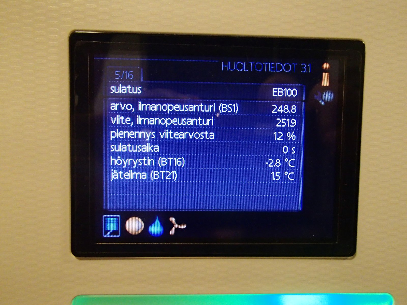

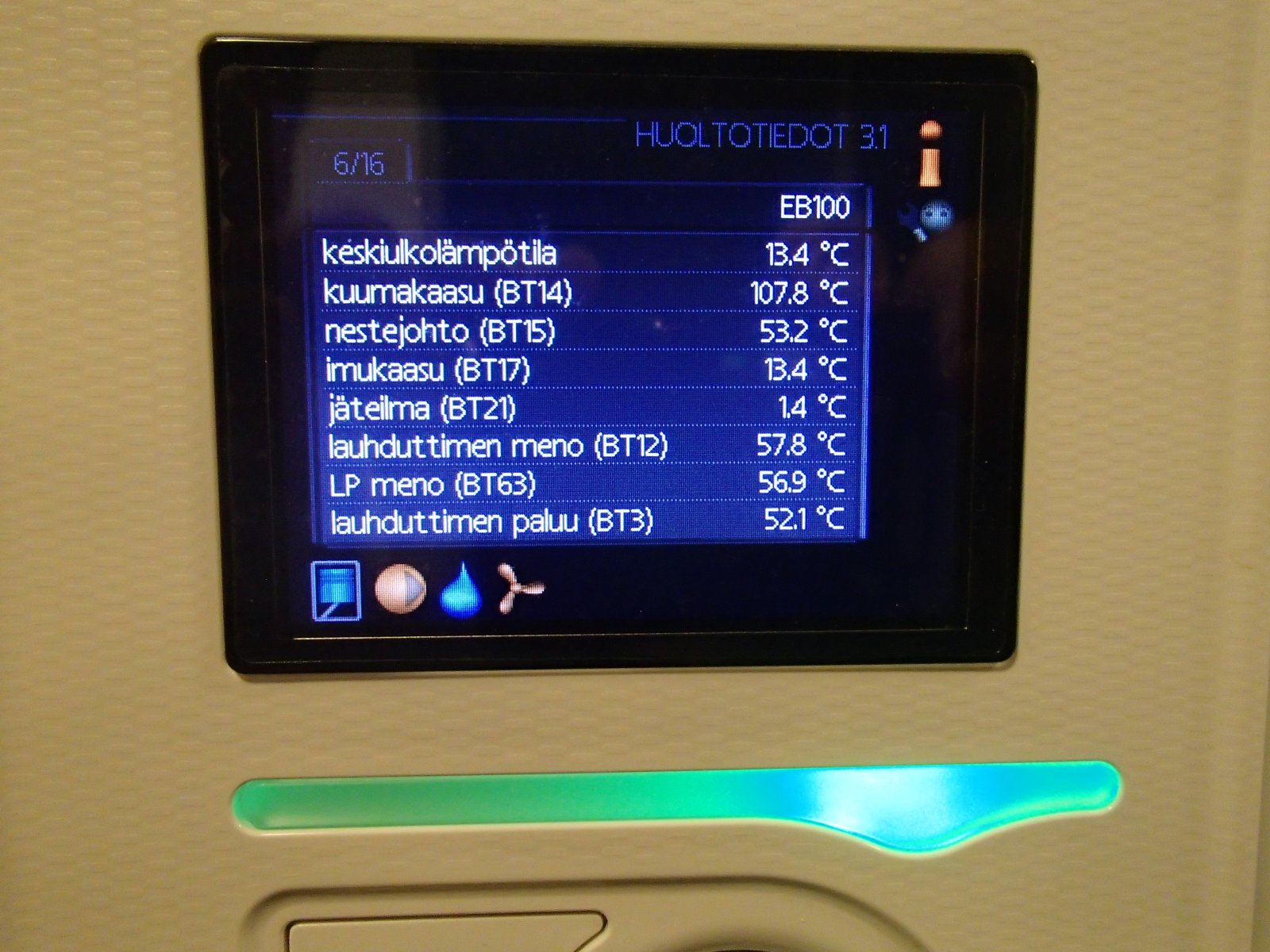

Onko noissa arvoissa jotakin outoa?
Vai oonko... taas ihan pihalla :)
Kuumakaasu 107,8 ja jäteilma 1,4
Ei ilmeisesti sulata , miksi jäteilma ei ole reilusti kylmempää?
Niin, en tiedä. Kiinnitin huomiota kuumakaasun lämpötilaan mutta kait se on normaali jos tehdään kuumaa vettä. Yleenä kuumakasu yli 100c on ei niin toivottavaa mutta empä ole tämän laitteen sielunelämään tutustunut. Se ajatus tässä on takana että jos tämä vesivuoto on uusi ilmiö niin kylmäpiirin käytös voisi selittää liika kondensin muodostuminen vaihtimen ulkopintaan. Mutta eipä jäteilma ole kovinkaan paljon pakkasella.
Luulisi kuumakaasusta päätellen että mennään ns kaasu pohjassa , mutta jäteilmasta päätellen taas ei , kun F750 in pitäisi pystyä -15 lukemiin.
Kompuran kierroksia ei tuosta näy , mutta ei luulisi näillä lämpötiloilla F750 in tarvivan muutenkaan ajaa täysillä.
Niin, korkea tulistus nostaa kuumakaasun lämpötilaa ja syitä tulee mieleen kaksi; kylmäaineet ja paisuntaventiili. Mutta turha pelotella, aloitajan seuraisin tilanetta ja ottasin kompuran Hz ylös. Joku F750 omistaja voisi antaa verokkitietoa niin jos ei muuta niin tieto lisääntyy. Hz ja kuumakasu ei kulje käsikädessä vaan siihen vaikuttaa muutkin asiat.
Jätelämpötila lienee aika tyypillinen kesälukema kun kuormaa ei ole. Tyypilisesti Hz on matalia kun tehdään käyttövettä koska veden tilavuusvirta on kuitenkin aika pieni. Ja ennen kaikkea, 1,5C jätelämpö ei selitä lisääntynyttä kondenssia. Mutta siliti ihmettelen KK lämpötilaa, reilusti yli sata astetta... että minne se tulistus katoaa, ei ainakaan käyttöveden lämpötilaan, vai? Onko noi KK yli sadan asteen lämpötilat kuinka tyypillisiä?

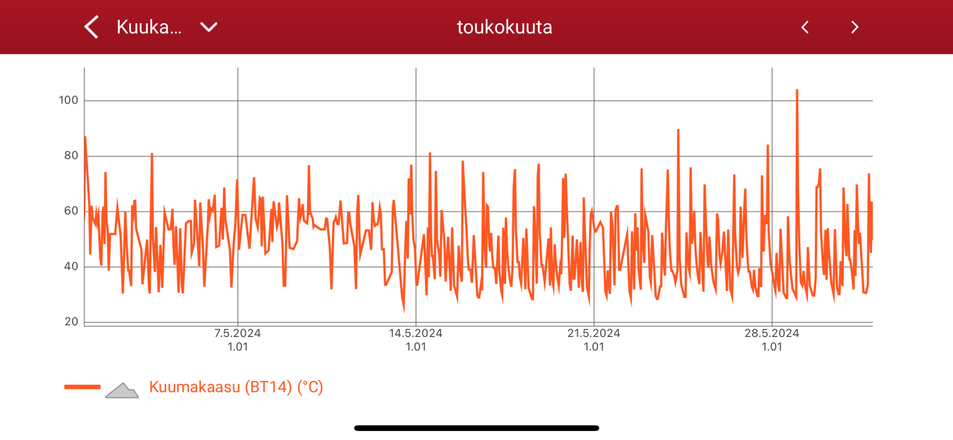

Tässä nyt omat kuumakaasut toukokuulta vertailuksi. Näkyy niitä sadan asteen lämpötiloja joka kuussa piikkeinä olevan.

Toisekseen tuo lämpö on normaalisti jossain 70-80 korvissa ja tuossa kompura kävi 70-80 hz taajuudells. Tässä oli kyseessä poikkeustapataus jossa laitoin pelkän kompuran lämmittämään täysillä vedet 57 asteeseen. Mitä tuohon poistoilman lämpöön tulee, niin talvella se menee helposti toistakymmentä astetta pakkaselle.
On minullakin kuumakaasun piikkejä yli 100C, mutta en osaa sanoa mistä ne johtuu kun eivät tule läheskään joka kerta kun automaationi ajaa tulistuksen käyttövedelle.
Jos noin kusoo laite niin purkaisin styroksit kyllä pois katsoisin näkyykö valumajälkiä, mitä pidemmän ajan kuluessa varmasti tullee.
Laite on yhdeksän vuotta vanha ja säännöllisesti huollettu.
Sitä on kolmeen kertaan käyty Niben toimesta katsomassa/ korttia vaihtamassa ja ammattiasentajat eivät ole löytäneet oikeaa syytä vuodolle. Niin ja Niben mukaan kylmäaine on ok?
Kyseessä on siis jonkin sortin tihkuminen ei varsinainen vuoto. Oma veikkaus on, että talvella laite käy niin kuumana, että tihkuminen kuivuu itsestään. Kesällä taas ilmassa on enemmän kosteutta ja lämpöä tarvitaan vähemään, jolloin laite ei kuivu itsestään.
Lisäksi olen purkanut Styrokseja sen verran kuin niitä saa rikkomatta pois ja en ole nähnyt vuodosta merkkejä. Toki minulla ei ole pääsyä laitteen taakse enkä ole ruvennut tekemään peltiin omia reikiä.
