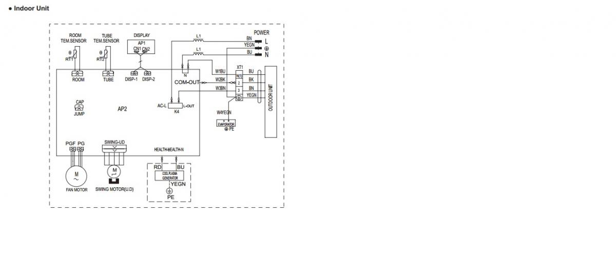

Vs: Hansol 35 sähköjen asennuksesta kysymys
Mikäli kytkentäkaavio pitää kutinsa niin kytketään syöttö sisäyksikköön.
http://gree.wienkra.pl/files/produkty/cozy/Dokumentacja%20techniczna.pdf
Sivu 18.
ekopentti sanoi:
Siltä kieltämättä näyttää.
Mutta edelleen, mikäli sähkönsyöttö löytyy lähellä ulkoyksikköä niin mikään tuskin estää tuomasta sitä sisälle erillisessa kaapelissa putkien ja välikaapelin kanssa samassa vedossa jollei halua pumpulle tehdä pistorasiaasennusta pintaan sisällä. Veikkaan et töpselin piuha on kyllä jonkinlaisissa terminaaleissa kiinni, tuskin sitä on juotettu suoraan kortille.
Kiitos vastauksista!
Kuten alussa tuli kerrottua, niin meillä kaikki putket ja piuhat menevät talon rakenteissa piilossa ja lisäksi pumppu on sisällä keskellä taloa, joten ulos ei voi virtajohtoa vetää... Ja en kyllä ajatellut
tämän takia asentaa virtapistoketta näkyville seinään tai piiloonkaan.
Tuota virtakaapelia ei kuulemma voi irroittaa, eli se ei ole kiinni vedonpoistajassa / kutkentäkiskossa, vaan johdotus menee suoraan piirilevylle ja ohjeessa kyllä on maininta että joissain tapauksissa virran syöttö voidaan hoitaa ulkoyksikön kautta, mutta silti ohje ei ota kantaa, että miten silloin tuon virtakaapelin kanssa pitäisi menetellä...
No asentaja saa tänään selvitellä, jotta saataisiin vehkeet asennettua ja hurisemaan.
Asennusfirman mukaan paras ja järkevin tapa oli syöttää virta laitteeseen tuon alkuperäisen virakaapelin kautta, koska sen poistaminen kokonaan sisäyksiköstä vaatisi
sisäyksikön purkamisen aivan palasiksi. Eli tuo virtakaapeli katkaistiin sopivasta paikasta ja näin saatiin kaikki hienosti asennettua kuten kuuluu ja piiloon...
Ja hienosti toimii!
