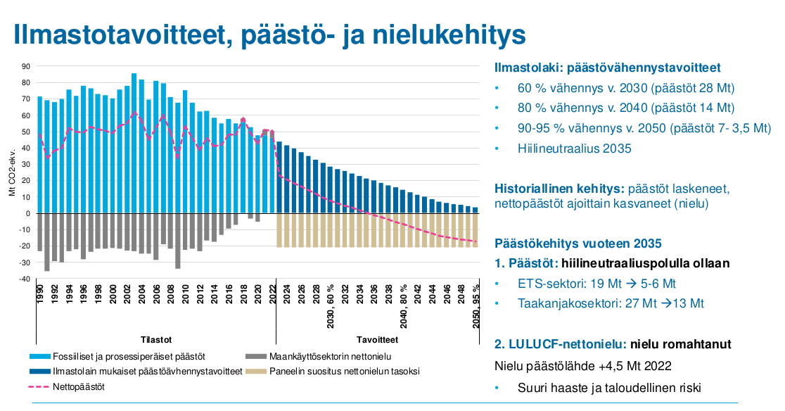

Hiilineutraalisuus tarkoittaa että päästöt ja hiilinielut on tasapainossa... joten mitenköhän Helen investoin hiiliniuluihin. Jutun lukemalla kyse on ainoastaan vähähiilestä tuotanosta joka toki auttaa eteenpäin kohti hiilineutraalia kehitystä.

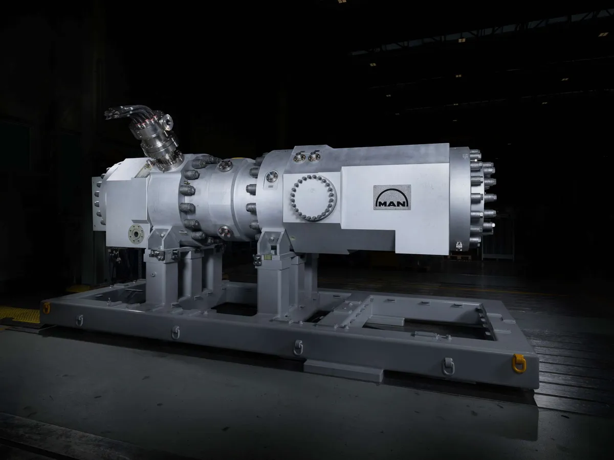

Hiilidioksidikierto on aika haasteellinen kaukolämmön tuotannossa, kun palaava vesi saattaa olla jopa yli 40-asteista, jolloin hiilidioksidi ei enää lauhduttimessa nesteydy, vaikka painetaso olisi miten korkea tahansa. Tuossa lienee paisuntaventtiilin sijasta oltava turbiinilla toteutettu paisunta, eli turboexpanderi? Moisia on luetun perusteella kylläkin ollut vastaavalla lämpötila-alueella käytössä hiilidioksidia käyttävissä lämpöpumppusovelluksissa.
