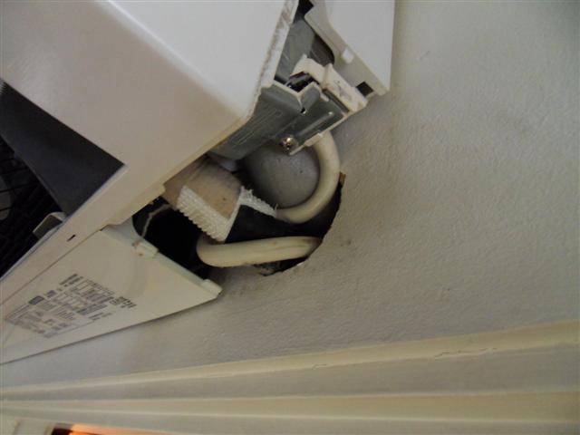

Pitipä tänne foorumille lopulta rekisteröityä useamman vuoden seuraamisen jälkeen, kun 3 vuotta seinällä olleeseen mitsuun alkoi tulla kummallisia reikiä suodattimiin. Ensimmäinen reikä ilmestyi jo viime syksynä,mutta tuolloin ajattelin sen johtuvan vain varomattomasta käsittelystä. Tänä syksynä elokuun aikana kun ei ollut käyttöä jäähdytykselle eikä lämmitykselle, oli ilmestynyt kaksi reikää lisää. Kun otin suodattimet pois löytyi pumpun kennoston nurkasta myös styroksimurua.
Ihme kyllä pumppu on toiminut ilman mitään ongelmia eli mitää johtoja ei ilmeisesti ole syöty.
Nyt tutkin asiaa tarkemmin ja koneen takaa löytyi jonkin verran hiiren papanoita. ilmeisesti ovat tulleet koneen takanaolevasta pienestä reijästä josta putketkin kulkevat. koneen takana on eteisen välikatto, eli pääsevät jostain sinne mellastamaan. millähän tuon reijän tukkisi etteivät nakertajat enää yrittäisi pumpun sisään.

Vs: Hiiriä sisäyksikössä
Kaikkiin paikkoihin ne hiiret itsensä tunkevat. :)
Pumpusta ei niin huolta, mutta kiinteistön hygienian kannalta kannataisi tutkia taloa ulkoapäin mistä ne hiiret pääsevät sisälle ja tukkia ne reiät. Sitten loukuttaa talosta löytyvä hiirikanta niin et tarvitse enää muita suojauksia. Esim. 10 mm silmäkoon teräsverkosta saa sivuleikkureilla leikattua sopivia paloja ja niitä laittelemalla saa reikiä tukkoon.
Tuosta MMJ:stä kannattaa raaputtaa puukolla tuota suojavaippaa pois, niin että nolla ja vaihe paljastuvat. Lattialle samaan kohtaan sitten ämpäri. ;D
Ilkeen oloista katseltavaa se täytyy myöntää. Paras tapahan olisi saada läpivienti putki tuohon ympärille eli tiiviisti ulkoseinästä sisäseinään. On kyllä hankala laittaa ilman kylmäputkien ja johtojen irroitusta. Tuossa on nähtävillä mm. yksi syy miksi nykyisin asennuksissa pitää putki olla. Ajatteleppa vaikkapa sitä ,kun hiiri sähköjohtoa tai tippavesi putkea sopivasti kalvaisi seinän sisällä.

Heh :D varmaan hyvä ratkaisu, mutta taidan kuitenkin lähteä hakemaan teräsverkkoa ja uretaania, jos löytäisi niin kulkureittejä ulkonurkista. Tossa välissä on tosiaa tuulikaappi ennen ulkoseinää, eli täytyy koittaa tiivistää molemmat läpiviennit hiirenpitäväksi.
Nyt on pumppu putsattu talven varalle. kennot ja ropeli pesty ja muruset imuroitu. mitään isompaa vahinkoa ei löytynyt, mutta kuvasta näkee kuinka hiiri on jäystänyt styroksia pumpun sisältä. Mitähän maksaa uudet suodattimet onko kukaan joutunut hommaamaan? Kysessä siis mitsu FD25. Taidan kuitenkin tehdä alkuun jonkun sukkahousuvirityksen noihin rikkinäisiin kohtiin.
Löytyy noita läpivetoputkia jotka on jo valmiiksi kahtia jotta voi jälkiasentaakkin sitten kun huvittaa. Taitaa yksi ylimääräinen olla autotallin hyllyllä. Olen kyllä työntänyt uretaani sisä ja ulkoreijän niin täyteen jottei ole jyrsijät tulleet sitä kautta sisään. Ja Ratak tekee tehtävänsä kun sitä jättää pitkin pihoja ja vielä tuonne vintille villojen päälle.
Hiiren paska on aika ikävä tuolla pumpussa kun se kuivaa siitä alkaa ilmaan erittyä hiirien ja myyrien kantamaa myyräkuumetta aiheuttavaa puumala-virusta. Jotta ihan syytä olisi putsata hyvin se pumppu.

Olipa kuvia...
Voisikohan kulkureitti olla sellainen, että hiiret kipittävätkin kondenssivesiputken sisällä.
Se järsitty styroksi on kai kondenssivesiallasta. Se pitäisi saada täysin vesitiiviiksi ennen jäähdytyskäyttöä. Kannattaa ehkä selvittää, kattaako vakuutus tuollaisen vahingon.

Luulenpa tosiaan että tuon styroksin tarkoitus on vaan estää sitä hikoilua. Itse valuma-allas on kyllä ihan muovia. kondenssivesiputki menee lavuaariputkeen eli sieltä ei pääse. Kulkevat jotain muuta reittiä tuonne välikattoon.
Kulkureittejä hiirille tosiään näyttäisi riittävän. On sekä tiili että puuvuorausta ja monenmoista rakoa löytyy. pitää alkaa vaan tukkia noita. parvekkeelta olen monena vuonna loukuttanut useita hiiriä, eli jos sinne pääsevät kiipeämään niin tulevat kyllä jotain kautta sisällekin. Yhden olen jo tänä syksynä sieltä saanut kiinni. Täytyy varmaan laittaa loukkuja myös talon seinustoille ja alakuistille.
