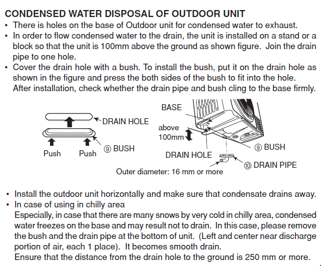

Näyttäisi siltä ettei tuossa ole mitään Nordicia, muuta kuin se että se kokemuksen mukaan toimii. ;D => Hyvä jos toimii ilman vastusta ja Hot Pipeä.
Muistelisin että joihin Panan ExxEKEB laitteisiin olisi jälkikäteen asennettu kaapeleita, kun siinä ei alunperin ollut sitä laisinkaan. ExxEKEBin pohjapelissä on kyllä isompia reikiä kuin Summitissa. http://www.kolumbus.fi/jule-/pohjapelti/Panasonic%20CU-E12EKEB_B.jpg
Saisiko tuosta Summitin pohjapellistä valokuvaa, niin näkisi miten tuossa on nuo reiät sijoiteltu ja onko siellä joitakin extra reikiä SM:n kuviin verrattuna. Service Manuaalin ja Installation Manualin mukaan näyttäisi olevan kaksi isompaa reikää tuossa pohjassa, osat 49 ta 50 ja "Abflussbohrung"
http://www.kaut.de/hitachi/dokumentation/ersatzteillisten/ERSATZTEILE_RAC_35YH6.pdf
http://www.kaut.de/hitachi/dokumentation/abmessungen/Abmessungen_RAC-35YH6.pdf
CE-vakuutuksessakin löytyy vain E-Euroopan mallit. http://www.alternatifklima.com/CE_18_25_35FH6.pdf
=> Tämän mukaankin ei tästä Summitista ole olemassa mitään Nordic-mallia vaikka useissa myytiesitteissä ja nettisivuilla niin väitetäänkin. "Busted" :-X
Olisikohan tuo ulkoyksikön pohjapellin kulmassa oleva ylimääräinen sulatusvesien poistoreikä nyt sitä "Nordicia"? :cool:
    111,8 KB · Katsottu: 666

Vastuslangan tarkoitus kennon ja pohjalevynvälissä on pitää pääsääntöisesti pohjalevyn reikiä auki eikä sillä varsinaisesti tehdä laitteen sulatusta. Näissä pohjalevyissä voisi olla tehtailla merkistä riippumatta kehittämisen varaa tähdäten lämmityskäyttöön ja siihen ettei turhia ja energiaa haaskaavia vastuslankoja tarvittaisi. On laitteita jotka toimivat ilman tilpöhöörejä ,kun laitteessa on hyvä ja tehokas sulatus ja sopiva pohjalevy. Vaara piilee kuitenkin yleisesti millä tahansa asiallisellakin lämpöpumpulla siinä ,jos sisälämpötila notkahtaa ja sitä kautta mennään sulatuskierteeseen. Eli pumppu ilman lisälämpöä esim. sähköpatteri varmistusta voi johtaa tähän tilanteeseen .Yleisesti matalat 8-10 asteen ylläpitolämpötilat ja niiden käyttö pitäisi jossakin olosuhteissa kieltää tai rajoittaa laitteesta riippumatta varsinkin ilman hyviä varmistuksia ellei ongelmia välttämättä haluta.
