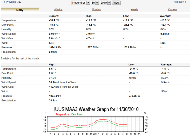

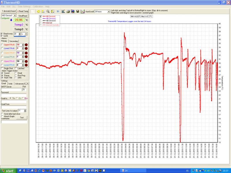

Tässä vähän pohjaa keskustelulle, eli 24 tunnin sulatukset puhallusilman lämpötilan antamalla informaatiolla. Graafi päätty tähän iltaan oikeaan laitaan. Sulatusvälit olivat tiheät kunnes lauhtui päiväksi ja lähtee taas uudestaan tihenemään kun pakkanen kiristyy. Vaikea tästä löytää syvälle menevää logiikkaa. Arvion avuiksi myös sääasemani raportointi suunilleen samalta ajalta. Löytyy kyllä Excel:lle laitettavaa tietoa jos joku keskustelijoista haluaa analysoida tarkemmin. Osoite on:
http://www.wunderground.com/weatherstation/WXDailyHistory.asp?ID=IUUSIMAA3
Hitachi 18SX8 on 30 m2 toimiston puolella melko pienellä kuormalla, katso kolmas liite.
    196,3 KB · Katsottu: 517
    117,2 KB · Katsottu: 480
Kuvassa 18SX8 sulatukset 24h aikana 2010-11-30_2045.png 30.11.2010 klo yhteentoista asti sulatus vali on n tunti.
Seuraava noin puoli tuntia, mutta sen jalkeen kolme tuntia. Onko tuossa kolmen tunnin valissa jotain muuta normaalista poikkeavaa kuin etta ulkolampotila lauhtuu, ollen kuitenkin koko ajan alle -10C.
Ei siinä mitään kummallista, toimistoni avaan klo 8 ja suljen klo 16. Yksi 2,7 MHz pöytäkone on päällä vuorokauden ympäri, toinen vähän tehokkaampi 4-ydinprossulla aukiolon ajan päällä. Pari isompaa loistelamppua elektronisilla kytkentälaitteilla ja välillä A3 kokoine MV-laser muut sähkövehkeet pienitehoisia ja aina päällä. Iso XEROX kopiokone ei ole jatkuvassa käytössä (ei tälläkään kertaa). Ulko-oveakin aukaistaan aika harvoin, korkeintaan 10 kertaa päivässä juuri sen verran, että ehtii oviaukosta sisään ja ulos, pieni (10W) ilmanvaihtotuuletin pörrää asunnon ja toimiston välisellä seinällä katon rajassa vuorokauden ympäri. Nyt tuli jo varmaan liiankin tarkkaan selvitettyä. :)

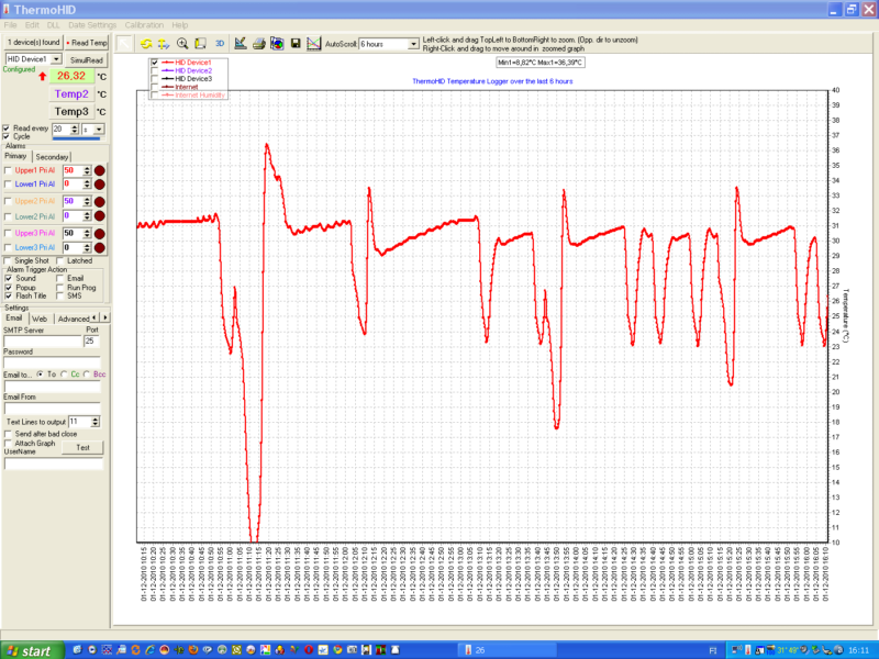

Tässä uusi sulatuskäyrä 2010-11-30_12-01 klo 07:45
Aika tasaista sulatusta kylmemmällä kelillä, sitten pitkä tauko ja yksi sulatus tänä yönä klo 03:30 ja sitten taas tasaista menoa. Kävin eilen klo 23:30 katsomassa huurteen tiheyttä, tasaisesti valkoista kerrosta oli, mutta ilmavirta kulki kevyesti kennon läpi.
Mikä nyt sitten mahtoi aiheutta melko tiheät sulatukset ja sitten paljon harvemmin. Oliko joku lämpötilaraja vai joku muu tekijä? Katson vielä kulutuksen kunhan on muut askareet tehty. Säätiedot voitte itse tarkistaa osoitteesta:

Lisää 18SX8 30m2 loggauksia (24h ja 6h) joissa näkyy sulatusjaksot, ulkolämpötilan noustua jo lähelle - 5 ast C.
Nythän vaihtelua riittää. :) Säämuutokset mittausten aikana saatte yllä olevan linkin kautta.

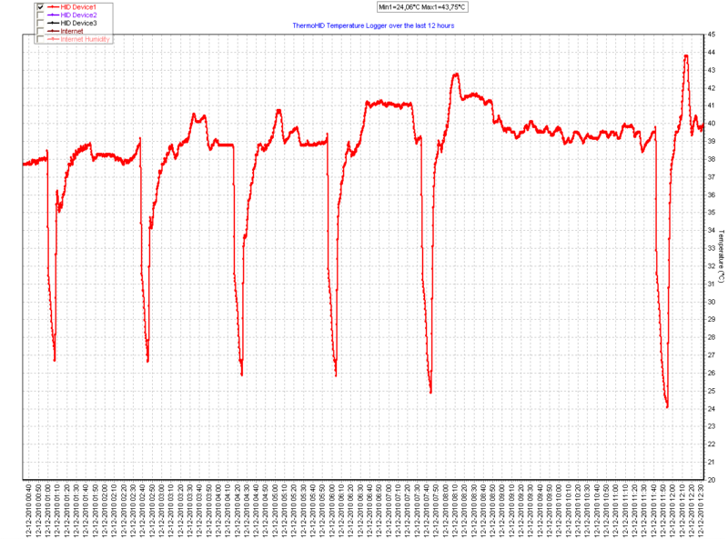

Säät ovat kylmenneet ja kuivuneet. Viimeisin sulatusväli klo 07:45 - 11:54 = 219 min
120 m2 tilassa 22 C ja 18SX8 hetkellinen ottoteho klo 12:40 952W ja ulkona -16,6 C RH 85%
Hetkellinen COP noin 2.5 vielä on lämmitystehoa jäljellä.
Yksi pesällinen poltettu takassa eilen illalla ja toinen laitettu tänään puolilta päiviltä, muita lisälämpöjä ei ole ollut.
Seuraava sulatus tulikin vähän yllättäen 55 min päästä, jonka jälkeen näyttisi taas tulevan pitkä sulatusväli. Vähän vaikeaselkoista pumpun käyttäytymistä. Sääasemani lämpötilakäyräkään ei oikein avaa ainakaan minulle sulatusvälien heittoja. Ilmeisesti vaatii tuollaiset sulatukset. Ulkona en huomannut käydä tarkistamassa huurtumista, ei siellä pitkään näillä keleillä viitsi kytätäkkään. :)

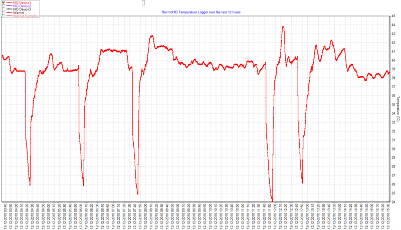

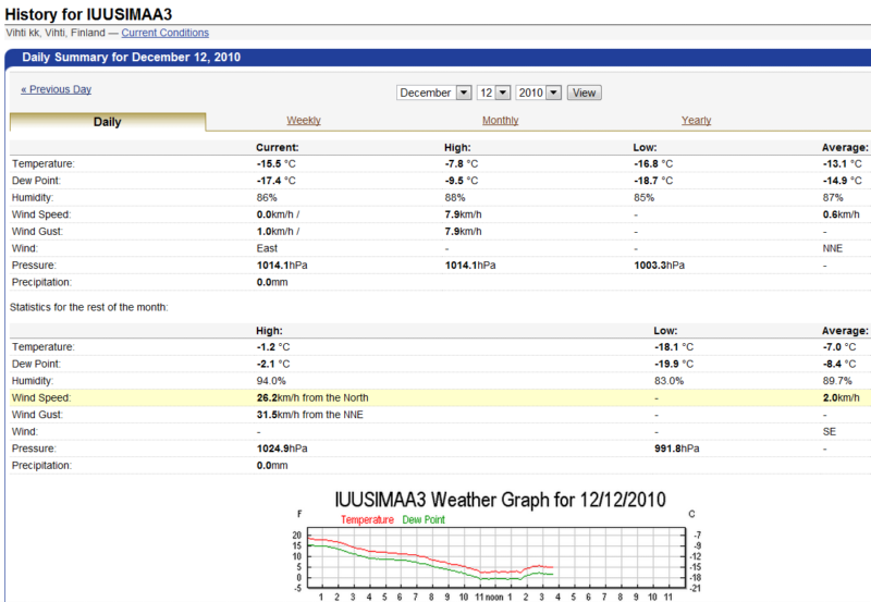

    157,3 KB · Katsottu: 456
    154,6 KB · Katsottu: 433
    107,3 KB · Katsottu: 431

Uusia 18SX8 havintoja sulatusjaksoista tänään 12 tunnin aikana -17 .. -25 C ulkolämpötiloissa:
Kaksi 100 min sulatusväliä ja sen jälkeen yksi 60 min sulatusväli.
Suhteellinen kosteus 85 - 83%
Maks ottoteho 1,62 kW - täysillä taitaa Hitachi painaa. ;D
