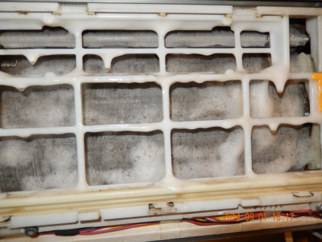

Lämmityskausi on taas alkamassa ja eilen suoritin 120 m2 tilan 18SX8 jokavuotisen puhdistuksen (30 m2 18SX8 puhdistus joka toinen vuosi). Sisäyksikön puhallin puhdistettiin vuosi sitten perusteellisesti kun kerran oli irti moottorin vaihtoa varten. Melko hyvin sain irtotöhnän putsattua oravanpyörästä ikkunanpesuaine suihkupullolla ja pulloharjalla. Kennoon laitoin alle puoli pullollista ZEP Foaming Coil Cleaneria (n. 300 g) ja vesisuihkupullolla perään. Mekaaniset suodattimet puhdistin lämpimässä juoksevassa vedessä, paljon ei ollut kertynyt pölyä. Pölysuppilo tyhjä kuten aina aikaisemmin. Laite kolmeksi tunniksi kosteudenpoistoon ja tulos oli oikein hyvä, puhallusta riittää. Kuvassa kenno puhdistusvaahdon peitossa.

Kokeilin uutta SX8 puhdistapaa kun tuo Zep oli päässyt loppumaan ja maahantuoja ei suostunut myymään pienempää määrää, edellisellä kerralla sain puhuttua 6 kpl satsin.
Ja sitten se uusi puhdistustapa:
- aluksi pölynimurilla helposti lähtevä irtopöly ja pölysiepparin kanavan puhdistus.
- suodattimien (4 kpl) puhdistus pesualtaassa vedellä ja Fairy:lla.
- uudella ruiskumaalauspistoolilla (0,5 mm suutin) ja Lasolia (50%) suihkutus kennoon ja oravanpyörään kapealla suihkulla.
- 10 min odotus ja huuhtelua pelkällä haalealla vedellä maalipistoolissa ja lika irtosi hyvin tehokkaasti.
- viimeinen toimenpide on 2 tuntia kosteuden poistoa 40 % asetuksella.
Maalipistoolilla suihkun nopeus oli sen verran pienempi pelkkään paineilmasuihkuun verrattuna, että oravanpyörä ei saanut ylikierroksia kun siihen ruiskutin.
Puhdistustulos on mielestäni parempi kuin Zep:llä ja paljon nopeampi ja siistimpi.
Onko joku muu foorumilainen kokeillut samaa menetelmää?
