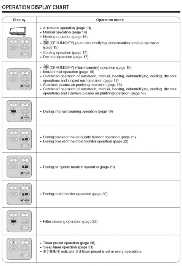

Tässä lisää tietoa SX8 ILP sisäyksikön näytön ominaisuuksista joita saa asetettua kauko-ohjaimella ja esim. merkkivalo joka näkyy sisäisen puhdistuksen aikana.
    69,5 KB · Katsottu: 541
