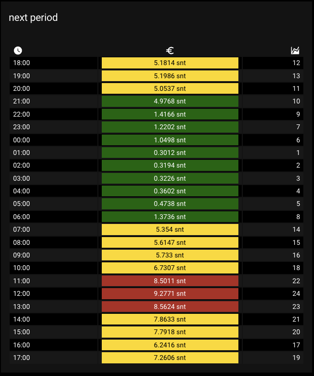

Itse olen tykästynyt tekemään pösä ohjaukset klo 18-17:45 aikaikkunassa, koska tällöin ei vuorokauden kahtapuolen olevat halvat tunnit sekoita ohjauksia, sekä aurinkovoimalan tuotosta on tieto ennen uuden jakson alkua.
Lisäksi pidän siitä että hintojen lisäksi on näkyvissä jakson rank tieto.
kolmantena asiana itselle tuli myös kausisiirron 3.5snt/kWh lisä 1.11-31.3 ma-la 07-22 jaksolle, mikä myös tulee ottaa huomioon rank ja hinta kalkuloinnissa. Tietenkin haluan että huomioi automaattisesti kausisiirron päivähinnan alkamisen ja poistumisen.
Näiden perusteella oon saanut käyttöön kaikki edellä luetellut asiat toteuttavan HA template ja ohjaus hässäkän
Jaksot on saatavana 15min jaksona, sekä 30min keskiarvona ja 1h keskiarvona
Koodi on tehty muotoon että sen voi liittää erillisenä pakettina kuten @Temezin tekemä loistava ohjauskokonaisuus on myös tehty. Ja Rank & price ohjaukset on suoraan pöllitty hänen mallistaan - kiitos siitä :)

Itsellä ei kovin kummoisia dashboard kilkkeitä ole tehtynä, mutta käytännössä vain current & next period näkymät.
Joista laitan esiin vain 1h listat
Dashboard listan esittämiseen pitää hakea ja asentaa HACSista flex-table-card
YAML:
type: custom:flex-table-card
title: 1h period
entities:
  include:
    - sensor.nordpool_1h_ranked_18_17
columns:
  - name: ""
    data: current_period
    modify: x.time.substring(11, 16)
    icon: mdi:clock
  - name: ""
    modify: >-
      if ( parseFloat(x.price) >= 8.0) '<div
      style="background-color:firebrick;">' + x.price + '&nbsp;snt</div>';
      else if (x.price >= 5.0) '<div
      style="background-color:gold;color:black;">' + x.price +
      '&nbsp;snt</div>';  else if ( x.price <5.0) '<div
      style="background-color:darkgreen;">' + x.price +'&nbsp;snt</div>';
    icon: mdi:currency-eur
    align: center
  - name: ""
    modify: x.rank
    icon: mdi:chart-areaspline
    align: right
Next period näkymän saa yo.koodilla kun vaihtaa current_period -> next_period_preview
sama taulukkokoodi toimii kaikkiin 15min, 30min ja 1h versioihin vain sensorin (sensor.nordpool_1h_ranked_18_17) nimeä muuttamalla
