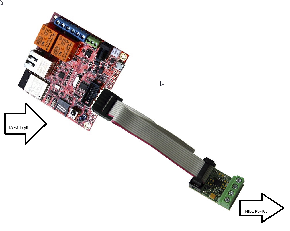

Rautaahan tuossa tarvitaan maltillisesti. Sattui olemaan jo valmiiksi tuollainen hyväksi havaittu Olimexin "Esp 32 lankku" jonka jatkoksi tarvii tuon RS485 sovittimen(muutaman euron)

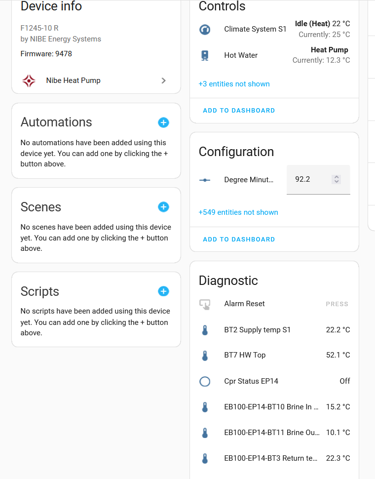

Joku tutoriaali mulla selkeesti jäänyt lukematta, mutta kun hoksasin, että nuo entiteetit pitää sitten erikseen lisätä niin johan alkoi pelaamaan.
Ja näyttää siltä, että asteminuutti tietoa pystyy asettamaan tarvittaessa HA:n kautta.

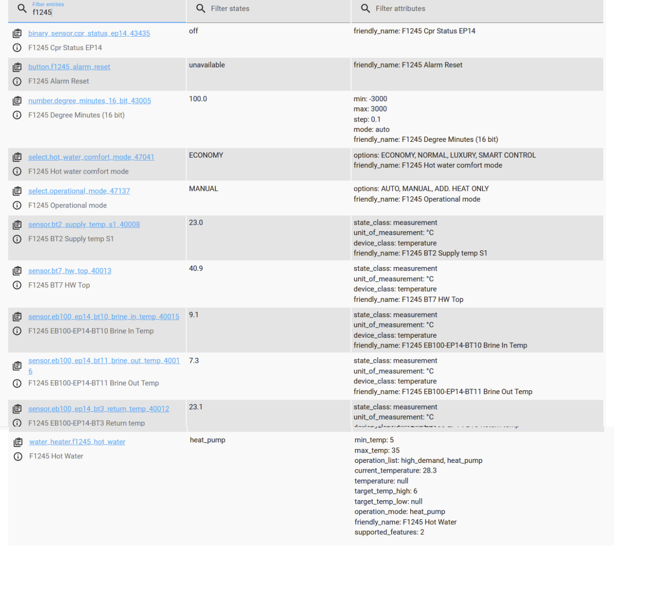

Itsekkin ymmärsin alkuun noin, että olisi jotenkin rajoitettu tuohon 20:een valittuun, mutta käytäntö osoitti että voin hakea HA entiteetiksi niiden lisäksi ihan minkä vain.
Tässä olen nostellut mukaan joitain arvoja joita ei ole LOG.SET asetuksessa(esim comfort mode, jota voi myös asettaa)

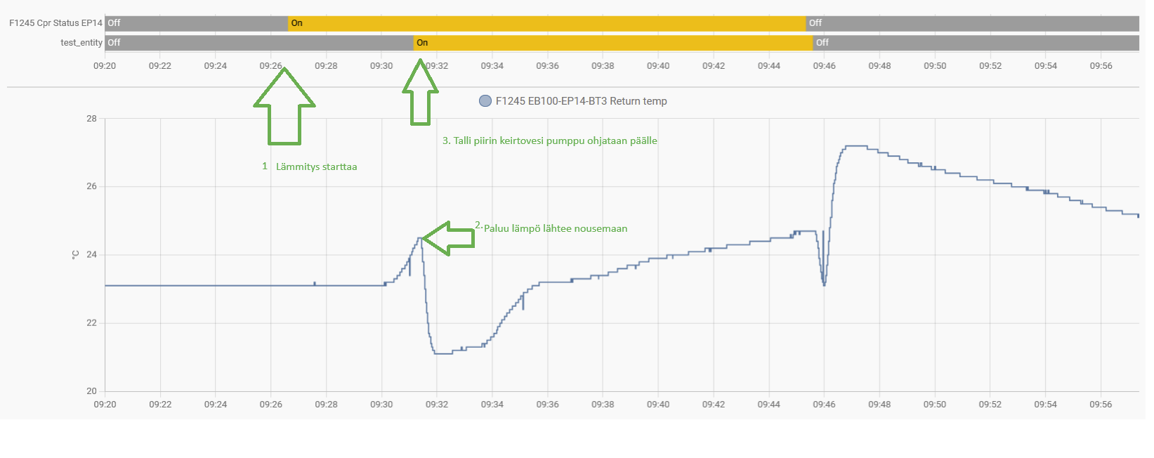

Vähän eri helppo ohjata optimaalisesti esim tuota tallin lämmönvaihtimen takana olevaa kiertovesi pumppua, kun logiikka nojaa MLP:n aktuaalisiin tiloihin.
Tässä rajusti yksinkertaistettu toiminta:
