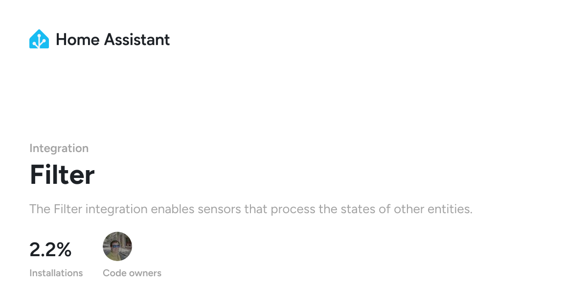

näiden lisäksi olen todennut että lämpötilatietojen keskiarvoistus muutaman kymmenen minuutin ajanjakson sisällä on osoittautunut hyödylliseksi, sillä se tasoittaa esim ilpeistä tulevaa usein piikikästä lämpötiladataa, tai muita epämääräisiä piikkejä jotka voivat johtua esim ulko-oven avaamisesta jos mittari on siinä lähellä. Siihen käytän Filter-toimintoa joka määritetään configuration.yaml-tiedostossa.
Itselläni Yaml logiikan ja syntaxin oppiminen oli jossain määrin tuskallista mutta ahkeralla googlauksella netistä löytyy todella paljon valaisevia esimerkkejä joilla pääsi eteenpäin.
