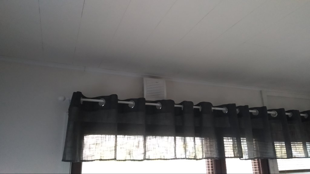

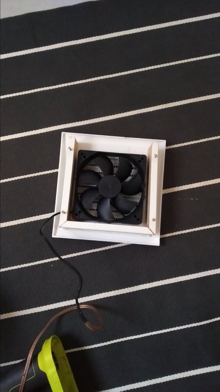

Itse rakentelin viiime vuonna "vastaavan" olohuoneeseen testauksen vuoksi. Osineen maksoi ~15€.
Ottaa virrat usb:n kautta ja on suunnilleen näillä osilla rakennettu:
Jännitesäädin tuulettimelle:
Tuuletin 120mm:
Säleikkö:
Tuo jännitesäädin on todella kätevä. Sillä saa säädettyä puhallusnopeutta ja sitä kautta helppo vaikuttaa myös äänekkyyteen.
Tuohon säleikköön on liimattu/ruuvattu jostain valkoisesta listanjämästä reunat kolmelle sivulle (yläosa auki) ja niihin vielä pienet mutterit jaloiksi, jolla koko hökötys nousee seinästä irti.
Periaate samaan tapaan mobairin kanssa, eli lämmin nouseva ilma sekoittuu seinän välistä ulkoa tulevan (viileän) ilman mukaan ja tuuletin puhaltaa kattoa kohti (säleikön lavat käännetty ohjaamaan ilma ylöspäin).
Tuo raitisilmaventtiili on ikkunan/patterin yläpuolella ja suoraan alla on sohva. Aikaisemmin kylmä ilma valui suoraan sohvalle, mutta nyt se sekoittuu suurimmaksi osaksi tuonne katonrajaan lämpimän ilman sekaan, joten sohvalla on huomattavan paljon mukavampi löhöillä ilman vedotunnetta, joka siinä aikaisemmin tuli.
Tuollainen yksinkertainen prototyyppi siitä tuli ja se jäi käyttöön sellaisenaan.

Juu, jos ei helposti saa tulokanavia jälkiasennettua niin sitten seinästä läpi ja tuuletin estämään kylmän ilman valuminen niskaan.
Vaikka ei LTO:ta heti laittaisi, niin koneellisen tulon kylmällä ilmalla voi tehdä vaikka kanavapuhaltimella aluksi. Sitten ei tule seiniin reikiä tukittavaksi. Ne seinänläpiventtiilit on ok jos on varma ettei LTO:ta tule.
