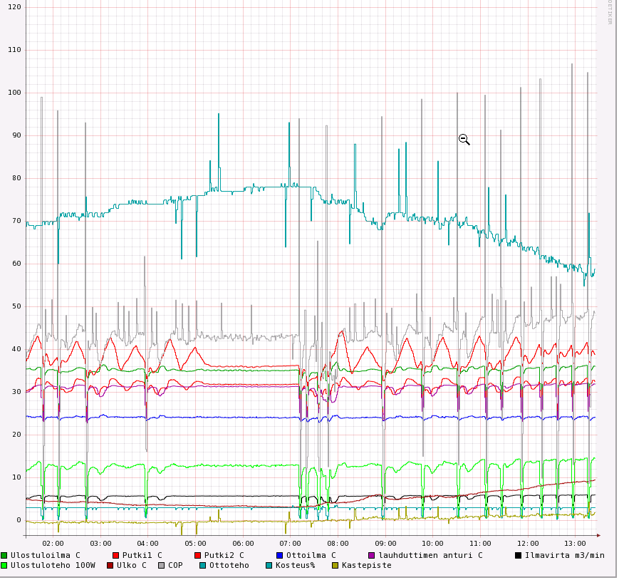

No tässä EEV-pumpun kuva. Ulkolämpötila on tumma punainen alareunassa, kirkkaan punaiset ovat putken lämpötiloja. Ne on mitattu putken pinnalta hiukan huonolla kontaktilla.. eristettä päällä. EEV koittaa säätää tulistuksen mahdolisimman pieneksi. Samassa kuvassa myös paljon muuta.

Vs: ilmalämpöpumpun kylmäaineputkien lisäeristäminen. kannattaako?
VesA sanoi:
Mainioita käppyröitä!

scop sanoi:
Olen harmikseni vahvasti punaviher-sokea ,joten tarkastelu yhä tuskaa.
Kysynkin siis:
Oma havaintoperäinen perstuntumasi lämpötiladeltasta imuputken ja kuumakaasuputken välillä eri ulkolämpötilatasoilla (esim +5C .. +0C .. -5C jne ) EEV-pumpuissa ? Onko sieltä löydettävissä trendi-käyttäytymistä deltan suhteen?
Tarkkaan ottaen: missä kohtaa imuputkea anturisi on kiinnitettynä ?Juuri ennen akkumulaattoria?
No nämä olivat käytännön syistä lähellä sisäyksikköä ( ylä- ja alakerran ulkoyksiköt ovat vierekkäin räystään alla katonrajassa ), eli on siellä alkupäässä kaasu kuumempaa, eristettyä putkea oli tuon mittakohdan edessä runsas 3 metriä. Tärkeämpää tuossa on ehkä se, että EEV-pumppu pyrki aktiivisesti ottamaan tulistuksen pois ja pitemmissä ajoissa ero pysyi hyvinkin vakaana. Siellähän lopulta sopivaa toimintapistettä hakiessa säätyy monikin asia, myös sisäyksikön puhallus.
