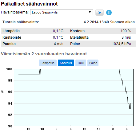

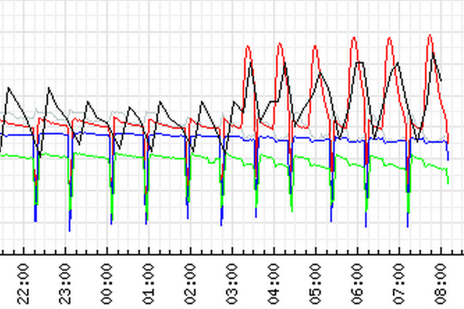

Enpä ole aikaisemmin nähnyt että ilman kosteudella olisi ollut näin huima vaikutus tuotettuun lämpöön. Espoossa suhteellinen kosteus oli tuntitolkulla 100%, mutta kun se aamuyöllä lähti laskemaan niin jo 98% kohdilla tuotto oli ihan muuta. 100% kosteudella 0:n kohdilla tuntui COP olevan 1,3 tietämillä, mutta nyt 94% tietämillä ollaa kahden hujakoilla. Ei sekään hyvä ole, mutta tunnetusti nollan tienoo on ilmalämpöpumpuille vähän haasteellinen.

Juu, niin matalaa en ole aikaisemmin nähnyt, mutta eipä ole 100% kosteutta näkynytkään aikaisemmin. Oman kokemuksen mukaan se 4 COP saavutetaan vasta jossakin +7- +10 kohdilla, mutta -3 - +3 ovat aika haasteelliset. -3:n alla näyttää se COP itse asiassa nousevan taas 2:n pintaan, ja laskee siitä sitten.
Kun tuossa oli ne kovemmat pakkaset tammikuussa, niin ilmankosteuden pudotessa alle jopa 70% näin alle 10C pakkasissakin 1.6 - 1.8 COP arvoja. Tällöin sulatusvälikin venähti joskus reilusti yli kahden tunnin, 0:n kohdalla 45 min on pisin...
Eli se -3 .. +3 on suurin haaste.

Ultimate ProPlus 18 kuitenkin inverteri kone eli tehonsäätyminen pitäis olla jollain mallilla.
Onkos nuo mittavälineet ja laskenta kilkkeet tarkistettu että se puoli on kunnossa.
Vs: Ilmankosteuden vaikutuksesta
dbwarrior sanoi:
Mittaukset ovat siitä 9000EEV:stä, pollucom:lla mitattuna. 18ProPlus huilii tällä säällä.

Well, 90-99% on näkynyt paljon, mutta noin pitkä jakso täydet 100% on eka mitä olen nähnyt. Ainakin mun käyrien mukaan tehontuotanto nousi kummasti jo kun mentiin alle 98%....
