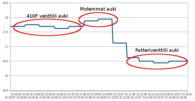

Kyllä tuosta näkee se minkä jo aiemmin sanoin joskus, eli patteriventtiili ei virtaa yhtä hyvin kuin tuo Niben oma, ruuvattava venttiili. Noin yleensäkään en pidä tuota modausta erityisen onnistuneena, se tasaa enää tuloilman ylilämmittämistä keväällä ja syksyllä, mutta siihenpä se sitten jää. Olen nyt ruuvannut käyrän niin alas kuin mahdollista, ja käytännössä patteriventtiili päästää talvella läpi täyden virtauksen.
Kun otat nuo mutkat pois, miten saat suorat pätkät paikalleen? Onko niissä sen verran liikkumavaraa jotenkin ylös-alas että niitä pääsee vekslaamaan paikoilleen?
Noissa on ns. pitkä sisäjatko, eli ulkoputkea pystyy työntämään sisäputken päälle noin 15cm, eli siinä ei ole sellaista paksunnoskohtaa kuten normisisäjatkossa joka pysäyttää ulkoputken. Raitisilmatulossa katon kohdalla on sellainen, eli ulkoputkea pystyy siirtämään niin paljon että saa röörit irti/kiinni.
Tuosta käppyrästä ilmenee että myös tuo vakio virtaussäädin jarruttaa hieman virtausta. Paras tuloshan on kun molemmat ovat auki.
Tuo mahtunee vielä mittausvirheiden sisään tuo nyppylä. Mutta järjestys jossa ruuvasin oli tosiaan sellainen että virtausta ei katkaistu hetkeksikään, tuossa välillä oli siis molemmat auki yhtä aikaa. Jostain syystä menoveden käyrään tuli muuten pikku dippi tuossa kohtaa kun alkoi patteriventtiilin osuus.. mutta ei se toisaalta vaikuttanut mitään palautuessaan.
