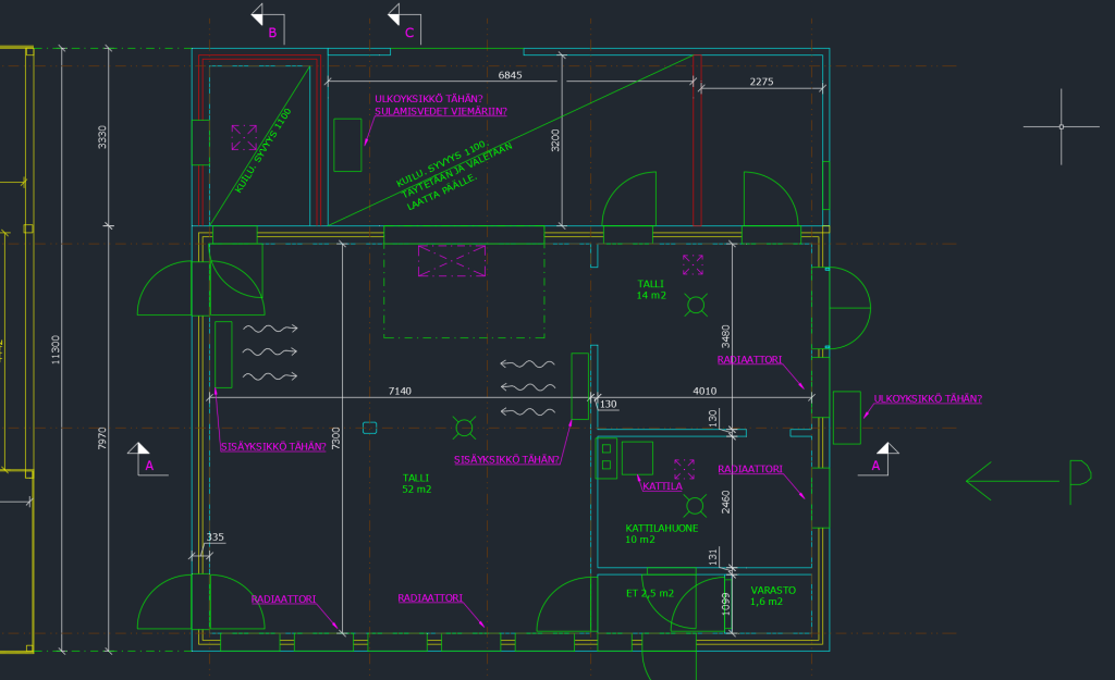

Olisiko heittää suosituksia tähän käyttötarkoitukseen sopivasta ILP:stä?
Olisiko esim. Mitsubishi Heavy Industries Kazan 35 Extreme sopiva? https://www.taloon.com/ilmalampopumppu-mitsubishi-heavy-industries-kazan-35-extreme
Tässä kun olen pumppuja katsellut, niin olen kiinnittänyt huomioita puhallustehoon, lämmitystehoon ja SCOP lukemaan.

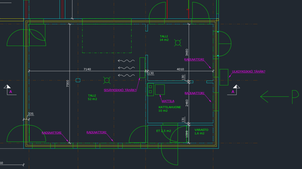

Mitä mieltä suunnitellusta pumpun sijoituspaikasta?
Kuvan perusteella isommat ovet vain 14m2 osassa? Eli sielläkö esim kelkka sulatetaan? Jos tuolla niin sulatus ei ole kovin tehokas kun sisäyksikkö on isommalla puolella.
Onhan lattialla kaivot? Kaikki kosteus on höyrynä ilmassa jos ei ole kaivoja ja tällöin tuuletuksen pitää olla kunnossa jotta kosteus saadaan pois tallista.

Isolle puolelle on tulossa 3 m leveä nosto ovi ensi kesänä. Samalla myös uusitaan alapohjalaatta ja tällöin asennetaan kaivot sekä pienelle, että isolle puolelle.

Tuonne vastapäiselle seinälle laittaisin eli vasemmalle seinälle puhaltamaan oikealle, tällöin pitäisi koko talliin riittää lämpöä

Vasemmalla toki olisi ideaalinen, mutta tuo ulkoyksikkö on melkeinpä sijoitettava tuonne eteläpäätyyn. Räystään alle ei kehtaa laittaa ettei ole katolta putoavien lumien alla ja tuossa vasemmassa reunassa on kylmä läpiajettava katos, joten ei oikein sinnekään tuo ulkoyksikkö mahdu.

Pohdin vielä tuota ulkoyksikön sijoittelua, ja periaatteessa voisi olla mahdollista sijoittaa se ulkopuolelle nosto-oven viereen "katokseen", eli vanhaan lantalaan. Tuohon pitäisi vain kehitellä jokin poisto sulamisvesille. Viemärihän tuohon olisi nyt helppo tehdä kun siinä on syvä monttu mikä täytetään. Viemärin jäätymisriski pitäisi koittaa eliminoida vain jotenkin.
Kun revitte lattian auki niin viemärikaivon tai ainakin putken pään voisi tuoda ulkoyksikön lähelle. Joko sisäpuolelle tai ulos. Sulatusvesien ei tarvitse montaa kymmentä senttiä kulkea ulkona pakkasessa ja lyhytkin (=pieni teho) vastus pitää ko pätkän sulana.
Jos tuo katos on kovin umpinainen tila, siellä voi olla kylmempi kuin ulkoilmassa kun pumppu sitä jäähdyttää. Pahimmillaan vaikuttaa pumpun tehoihin.
Edit: tuolla katoksessa taitaa tulla pidempi matka sulatusvedelle kylmässä tilassa. Vai pääseekö tuon nurkassa olevan montullisen tilan kautta vetämään viemärin ulkoyksikön lähelle? Sitten ulkoveto jäisi lyhyeksi kun suoraan seinän/sokkelin läpi vetäisi.
Tuolla oikealla onnistuisi sama homma.
Ite oon suosinut tuon tyyppisiin tiloihin Mitsun FT35:sta. Isomman ulkoyksikön avulla ruuttaa ihan mukavasti lämpöä kovemmallakin pakkasella.

Lautaseinäinen tila, periaatteessa ulkotilaa.
Kyllä sen viemärin periaatteessa tuolta vasemman ylänurkan kautta voi vetää, mutta se on lämmittämätöntä tilaa. Käytännössä tuohon vanhaan lantalaan kun valetaan laatta päälle, niin viemäri siitä tulisi samalla eristettyä kun routaeristeet kuitenkin laitetaan laatan alle.
